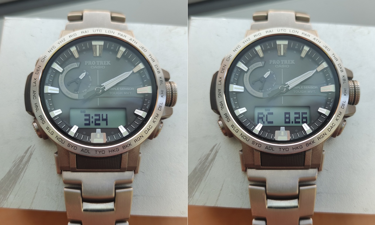

Сегодня ночью прошла успешная синхронизация с одной из японских вышек (часовой пояс TYO). Усилителем сигнала послужил радиатор от процессора) Честно говоря - не ожидал такой "дальнобойности" до наших краёв. За полтора года владения часами я даже попыток не совершал.
Судя по тому, что синхронизация в автоматическом режиме запускается в начале часа, а время синхронизации стоит 3:24 - я так понимаю, что сам процесс синхронизации, после установки соединения, длился 24 минуты?

А вот интересно, TYO работает на частотах 40 кГц и 60 кГц, какая была принята.

Scout54 поздравляю! Это рекорд дальности по крайней мере среди форумчан!
Полагаю, что 60 - она ближе почти на 400 км. Я для контура заказал конденсаторов разной емкости, что б частотой варьировать. Кстати, на работе посредством того же радиатора и китайская вышка "отозвалась" коротким символом L1.

Но я немного о другом говорил - о длительности синхронизации. У вас весь процесс занимает 2-3 минуты, максимум 7, у меня синхронизировалось 24 минуты. Видимо сигнал все-таки "грязный", но разрыва не было.

Спасибо! Но где-то здесь уже отмечались с успешными попытками синхронизации - одна из Толмачёво (пригород Новосибирска), другая с ж/м Родники. Именно из-за них я решил попробовать.
