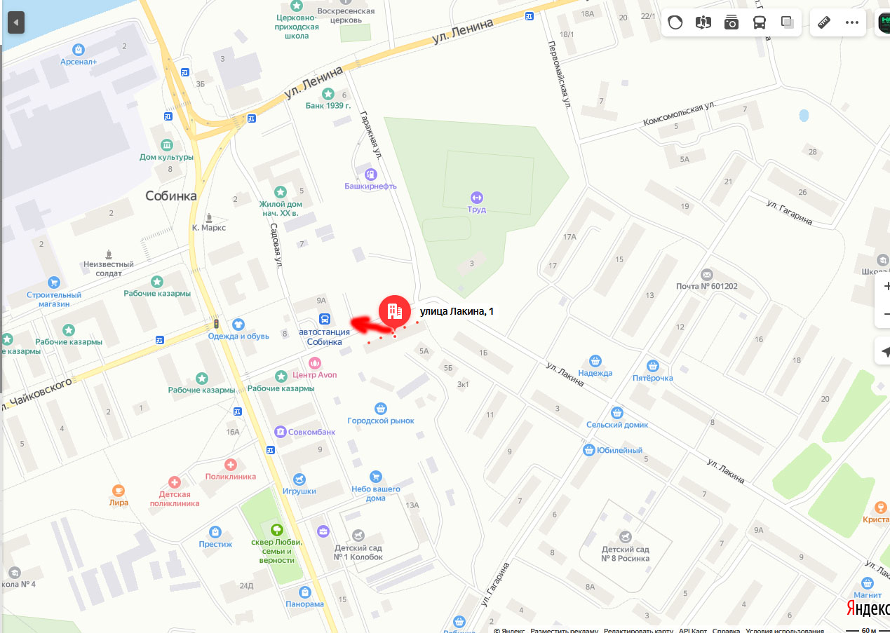

Сообщение от Traveller0968 Посмотреть сообщение
А где ты находишься?
Собинка. Дом на скрине. Стрелка - направление "12-часовой отметки", часы - на подоконнике, 1 этаж. Как видите, близко ничего обзор не перекрывает...
Последнее время, как стало облачно, ловит каждую ночь.
