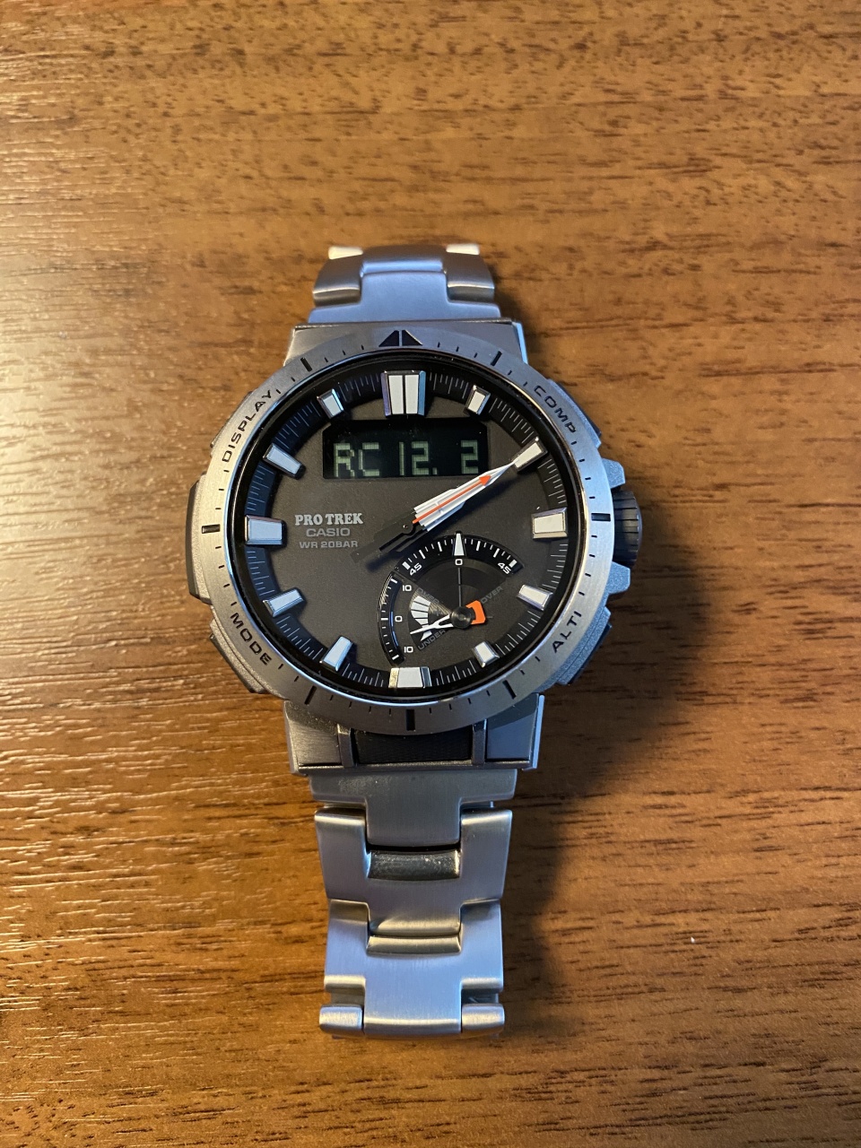

Добрый день. ЮЗАО Москва, сегодня утром прилетела синхронизация. Часы у меня с прошлой недели, пока статистики нет.

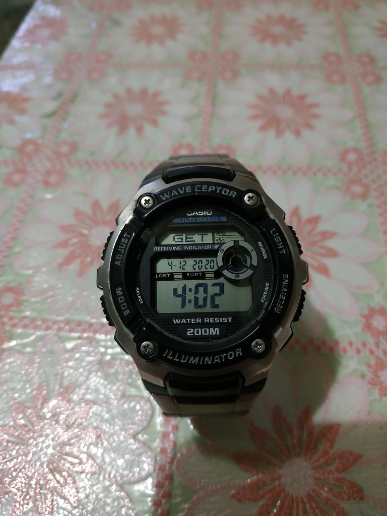

была в полночь, а потом ещё в 5 утра, до этого только 10 дней назад. Позавчера пробовал в ручном режиме - без результатно.

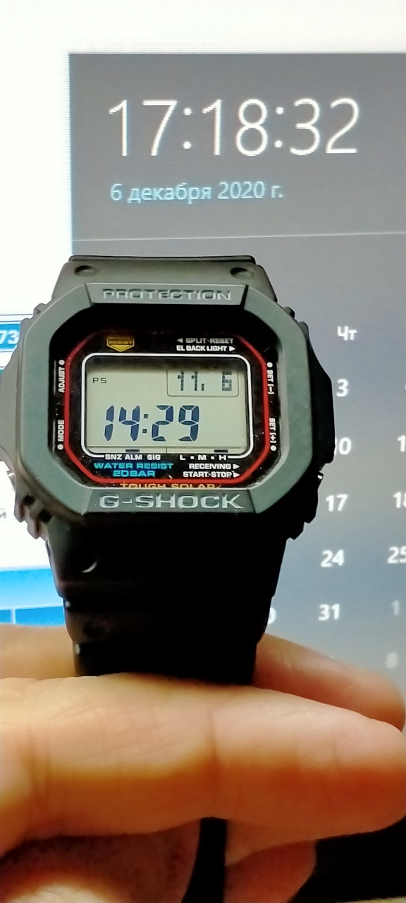

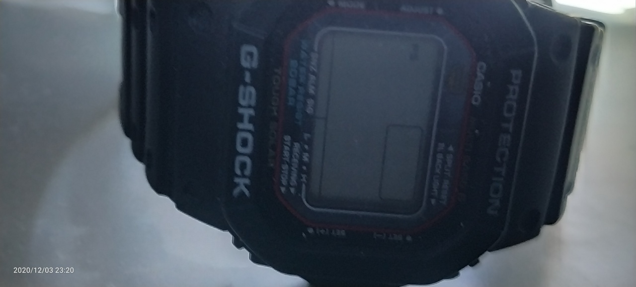

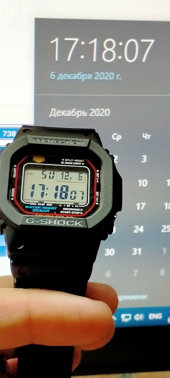

Отчет за месяц.Часы CASIO GW-M5610, 302A247J, убежали меньше чем на 1сек.
На первой фотки видно на часах почти 5 а на ps 4.
