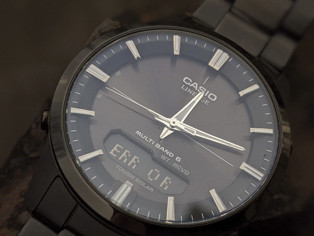

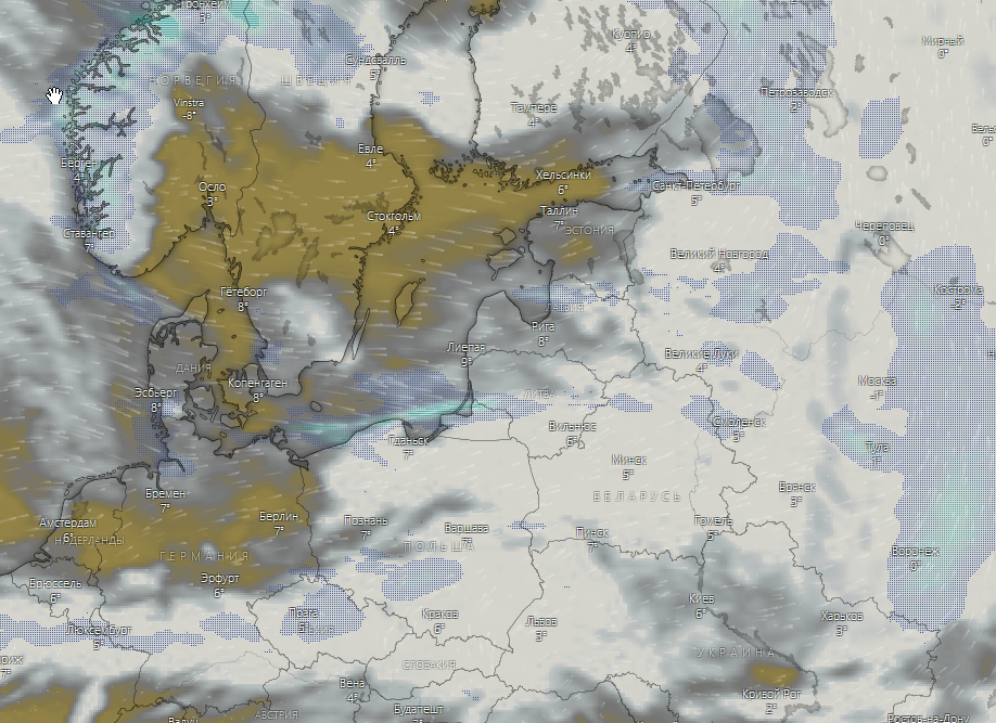

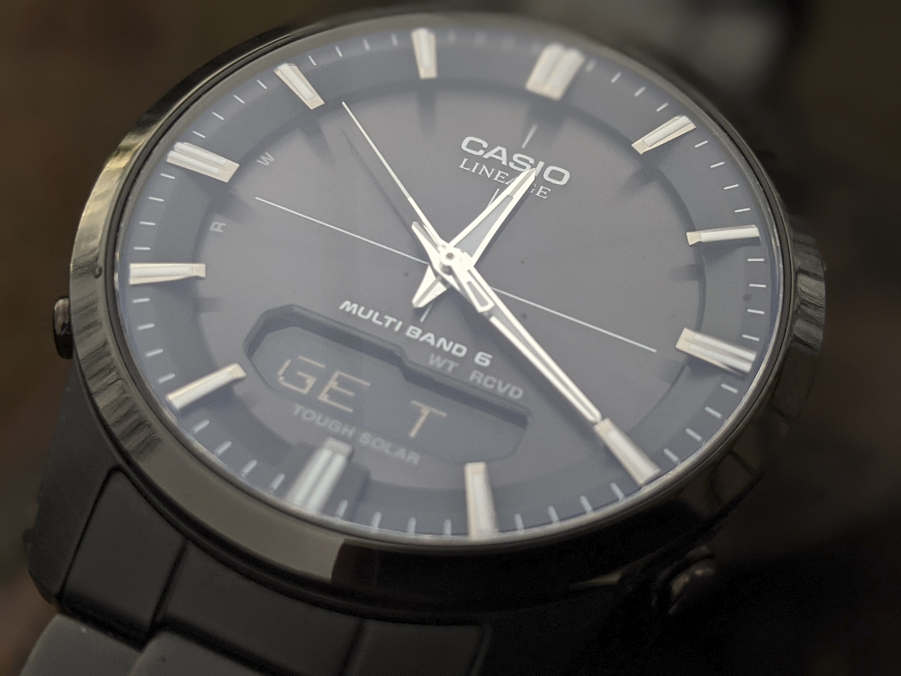

Работающей светодиодной лампочки в радиусе нескольких десятков метров достаточно, чтобы синхронизации не было.
Или лампочки днём выключили, или преобразователи в них до балкона не добивают. Но ведь день же, много чего ещё должно быть вокруг. Да, приём хуже, чем ночью. Однако пусть не с первой попытки, со второй только – но синхронизировались. Третий снимок – состояние облачного покрова над Европой в данный момент.
ID:	3099087   Нажмите на изображение для увеличения
ID:	3099088   Нажмите на изображение для увеличения

А я живу в городе и когда «над всей Европой безоблачное небо» (наоборот разумеется, пасмурное), то проходит – без каких-либо "приблуд" – и днём. Подчёркиваю: над всей. А не маленький циклончик, застрявший над микрорайоном.
