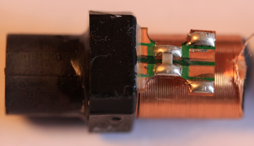

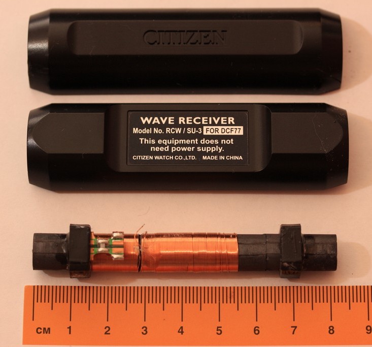

Сообщение от wizm Посмотреть сообщение
Приветствую уважаемых форумчан!
Разрешите поделиться своей историей борьбы со слабым сигналом DCF77
Вот кстати, как борется со слабым сигналом Citizen. Думаю не многие видели этот усилитель внутри, уж больно он дорог чтобы его разбирать просто так. Я свой "убил" по неосторожности, поэтому решил разобрать. Собственно ничего сложного: корпус клееный пластик, внутри стержень почти овальной формы, из какого-то диэлектрика, когда вскрыл подумал, что это графит, но не тут-то было, это скорее пластик очень твёрдый и одновременно хрупкий. Конденсатора никакого нет, но есть маленькая плата, в общем смотрите фото. Повторюсь изделие очень хрупкое, может погибнуть при падении с высоты 1.5 м на твёрдую поверхность. Работает усилитель отменно, без него мои часы передатчик не видят совсем, а с ним приём всегда уверенный. Расстояние от меня до передатчика примерно 1750 км. Я так понимаю, что Casio своих поклонников такими устройствами не балует, или всё-таки есть что-то подобное и у них?

Стержень из феррита, на плате как раз конденсатор( получаеться обычный колебательный контур). Отдайте знакомому радиолюбителю думаю починит без проблем. Новый кусок стержня из ферита( старые радиоприемники) и обмотку новую намотать.

Сообщение от trusted Посмотреть сообщение
Конденсатора никакого нет, но есть маленькая плата, в общем смотрите фото. [/b]
Так на фото видно керамический вроде напаян?

Это че, дорогой усилитель содержит внутри лишь антенну внутри и кондюр? Кажется СВ диапазон? Хотя наверное КВ точнее, раз тут про ионосферу толкуют.

Всё гениальное просто! Передатчик работает на частоте 77 кГц ( сверх длинные волны) . В радиолюбительской практике это устройство давно знакомо, вот видео пример, обруч с проводом это катушка ну и переменный конденсатор : http://www.youtube.com/watch?v=IW2l7jeyoB4

Сообщение от saloedoff Посмотреть сообщение
Пожалуй вы правы! Снял плату покрупнее, точно есть.
