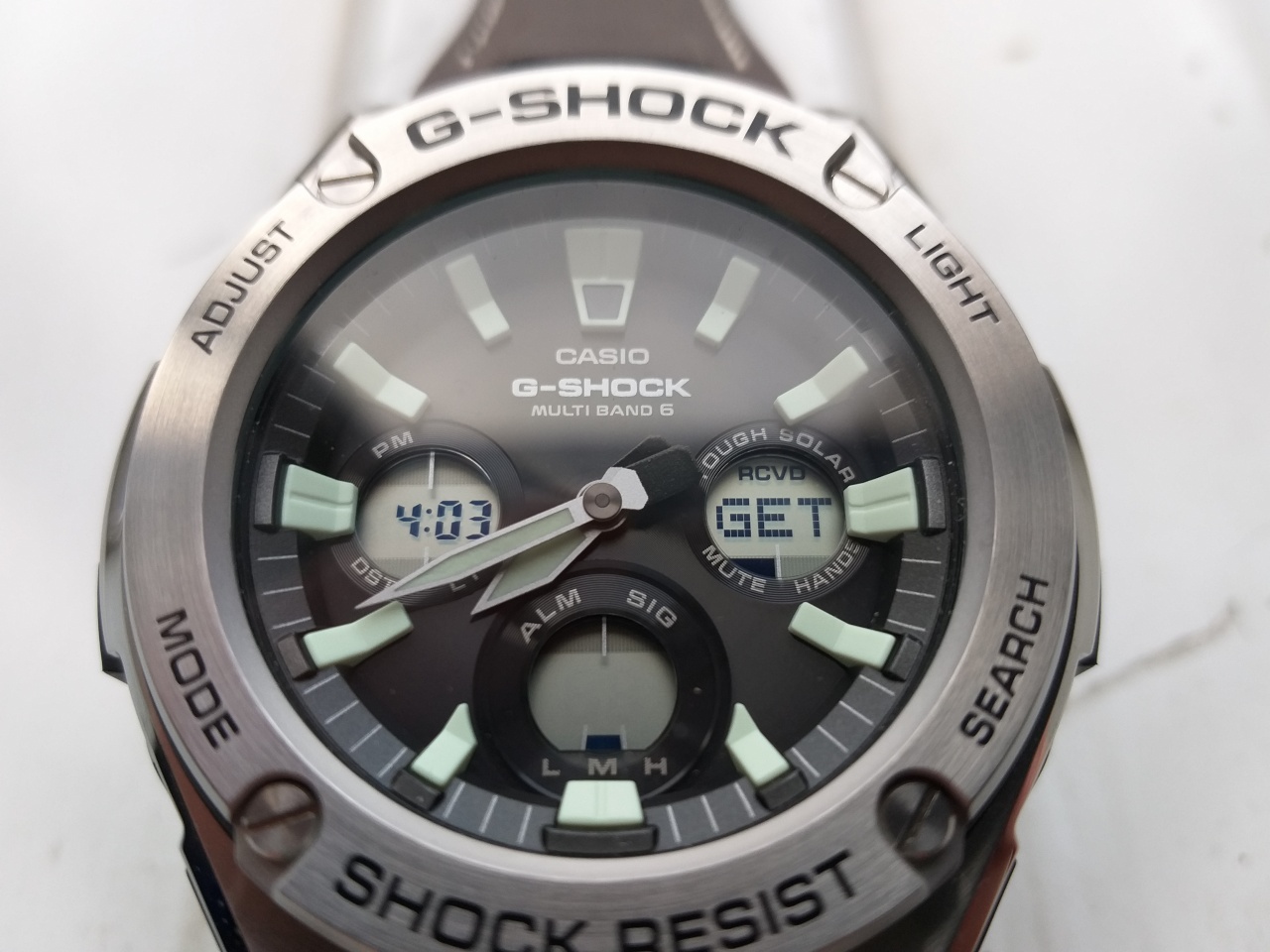

Вышел я сегодня во двор, покурить. Около 6.30 утра. И тут меня осенило, вот ночью то я пробовал синхронизацию, не вышло. А утром же не пробовал! Часы на руке. Включаю. Через несколько секунд появились символы L1 L2 L3. Еще через несколько секунд надпись GET !
Вывод : в Ростовской области синхронизация работает чётко! Да, часовой пояс в часах Москва, летнее время OFF.

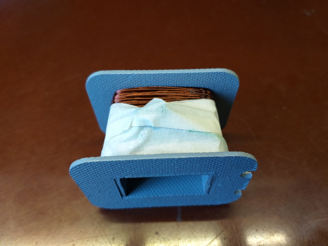

Доброго времени суток всем!
Делюсь результатом своих экспериментов.

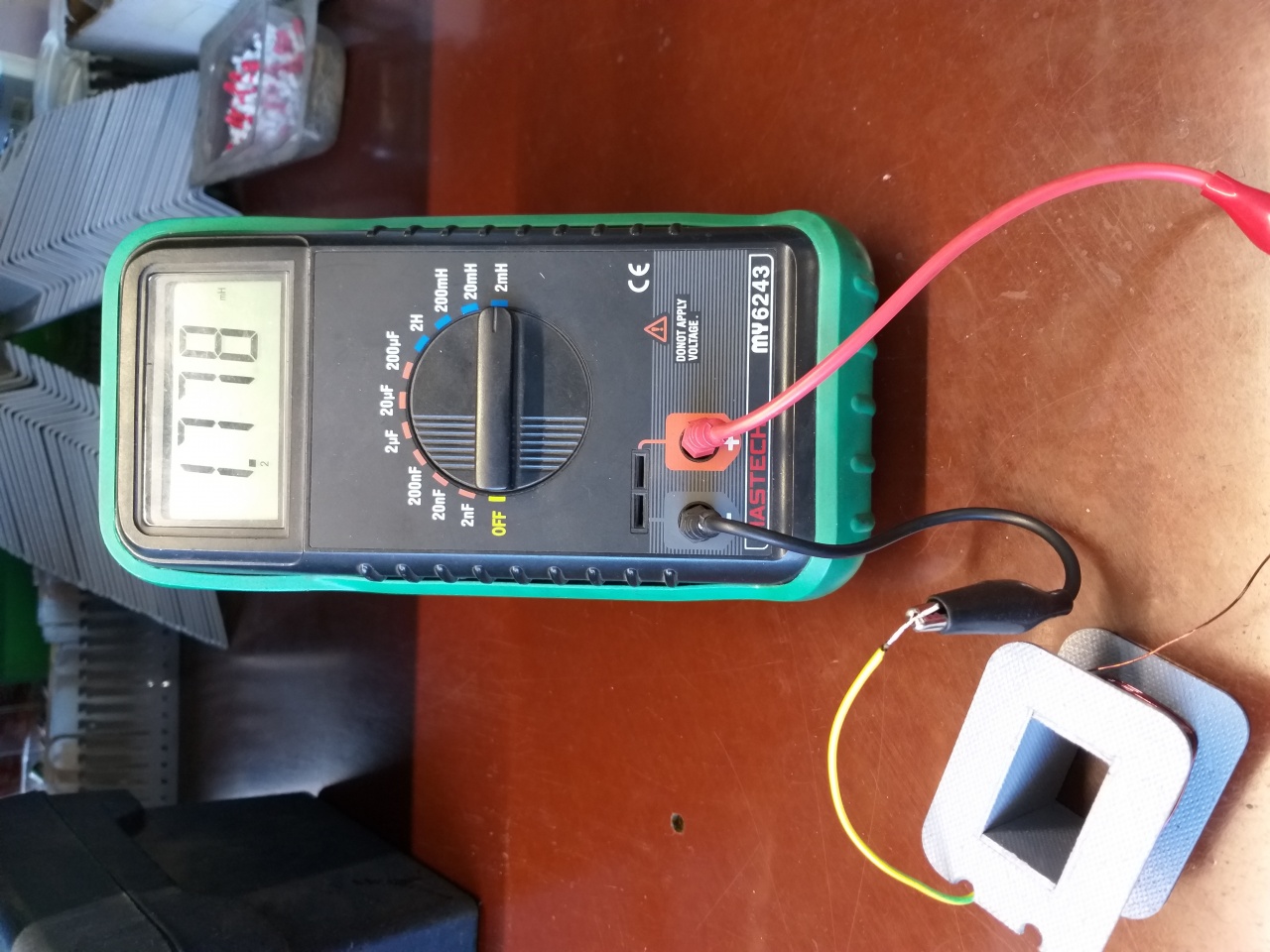

Почитав эту ветку, погуглив немного, решил сделать контур, для усиления сигнала.
Нашел подходящий каркас, намотал на него 300 витков провода ПЭВ-2 0.45
Замерил индуктивность, получилось около 2 мГн.Много. Пришлось отмотать витки, нужно было добиться значения 1,780.
Почти подогнал.
Теперь дело за емкостью. Нужной не было ( 2400 пф),пришлось подбирать из тех, что были. Использовал кондеры такого типа
Китайский прибор показал емкость 2380
Более близкого значения путем подбора получить не удалось, решил, что должно подойти. Подпаял кондер к катушке, и все, устройство готово. Выглядело это так
Вечером положил часы на катушку, в часах ничего не менял -часовой пояс Москва, летнее время OFF, утром увидел результат - в 4.03 синхронизация была! Ура! Работает! Часы лежали возле окна!
В дальнейших планах, сделать более компактное устройство и поместить его в подходящий корпус.
Всем добра!

Часы на катушку надо ложить или рядом?
На катушке лежали

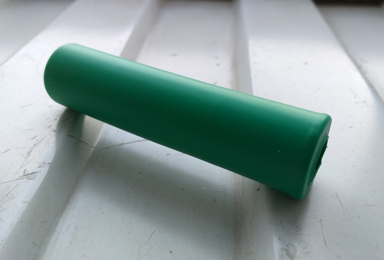

Сварганил ещё одно устройство. Более компактное. Сегодня будут испытания
------- ДОБАВЛЕНО ЧЕРЕЗ 15 МИН --------
Расчетная частота первой катушки 77.34 кГц, расчетная частота второй катушки 77.48 кГц
Посмотрю, какая будет работать лучше.

С новым устройством радиосинхронизация прошла как обычно, в 4.03 !
Всё работает!

Сделано из подручных средств)
Корпус - это медицинский шприц, на нем термоусадка.
