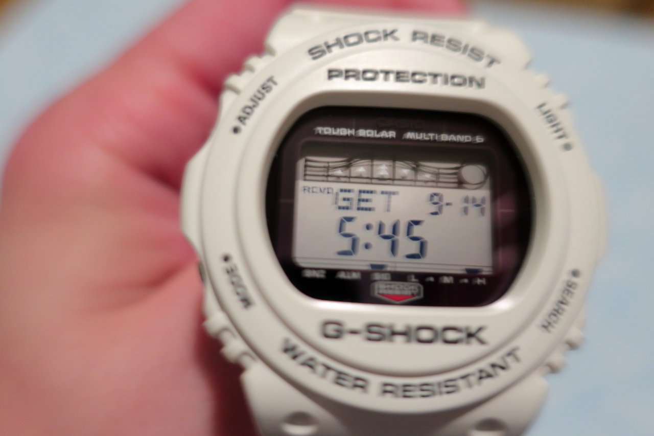

Намотал еще 2 антенны. Одна на степжне длиной 100 мм, 5 секций по 100 вит. Индуктивность 12 мГ, расчетная емкость почти совпала с практической 330пФ+ подстроечник.
Вторая на сердечнике ТВС две половинки соединены в виде буквы Ш. данные не записал. Все с целью принять сигнал вечером.
Итог: первая синхра прошла на 2, 5 часа раньше в 21-30 на обе антенны, чего с предыдущими из поста выше не было.
Причем с первой из этих трех длиной 80 мм не прошла. Ее окультурил засунув в подходящий кабельный канал для электропроводки.
С ней синхронизировалось под утро.

nettrrop
Я иногда синхронизируюсь без приспособлений, это может быть от 0 ч до 5 ч утра. С ферритовой антенной 21-30 до 5-30 утра - это у меня для начала сентября!
Вы дальше на восток еще километров на 550-600. Соответственно у вас синхронизация начнется позже и закончится раньше.
Как проходит. Включаю принудительно синхронизацию, часовой пояс у меня всегда Mow. Кладу часы рядом с антенной. Секунд 10 ничего не происходит, затем появляется знак L1. Он может пропасть и снова появиться. Секунд через 5-10 появляется L2 и еще через 2-4 секунды L3. Далее может стоять постоянно L3 или (в зависимости от условий приема) переходить на L2, снова на L3 и так до конца синхронизации. Иногда синхронизируется за 1-2 минуты, иногда долго, до 5 мин.
При успешной синхронизации появляются значок синхронизации, сообщение на дисплее GET и время синхронизации. Это хорошо видно на фото моего предыдущего поста.
Если синхронизация не прошла, то ERR . Время последней успешной синхронизации сохраняется.
По расчетам азимута направление на вышку DCF77 для моего основного места жительства за полярным кругом 225 градусов, для места в Смоленской обл 261, и тут в Чистополе где я сейчас 275 градусов. на деле в моих условиях прием проходит от 270 до 320 градусов, но лучше всего примерно 285. При направлении на запад или на север приема нет.
Напомню! Я за зоной уверенного приема, 2820 км, а не где-то там, где кладут часы на чайник, вместо антенны.
barabass
У меня к осциллографу подключена катушка когда-то намотанного контура для приема, но так и не заработавшего, (описание в шапке). К генератору когда-то мотал дроссель для блока питания передатчика, убрал сердечник оставил каркас с 435 вит провода.
Специально мотать не стал, ведь мне нужно быстрее, подключил что было под рукой. Но у Tarsyk лучше, аккуратнее и правильнее.

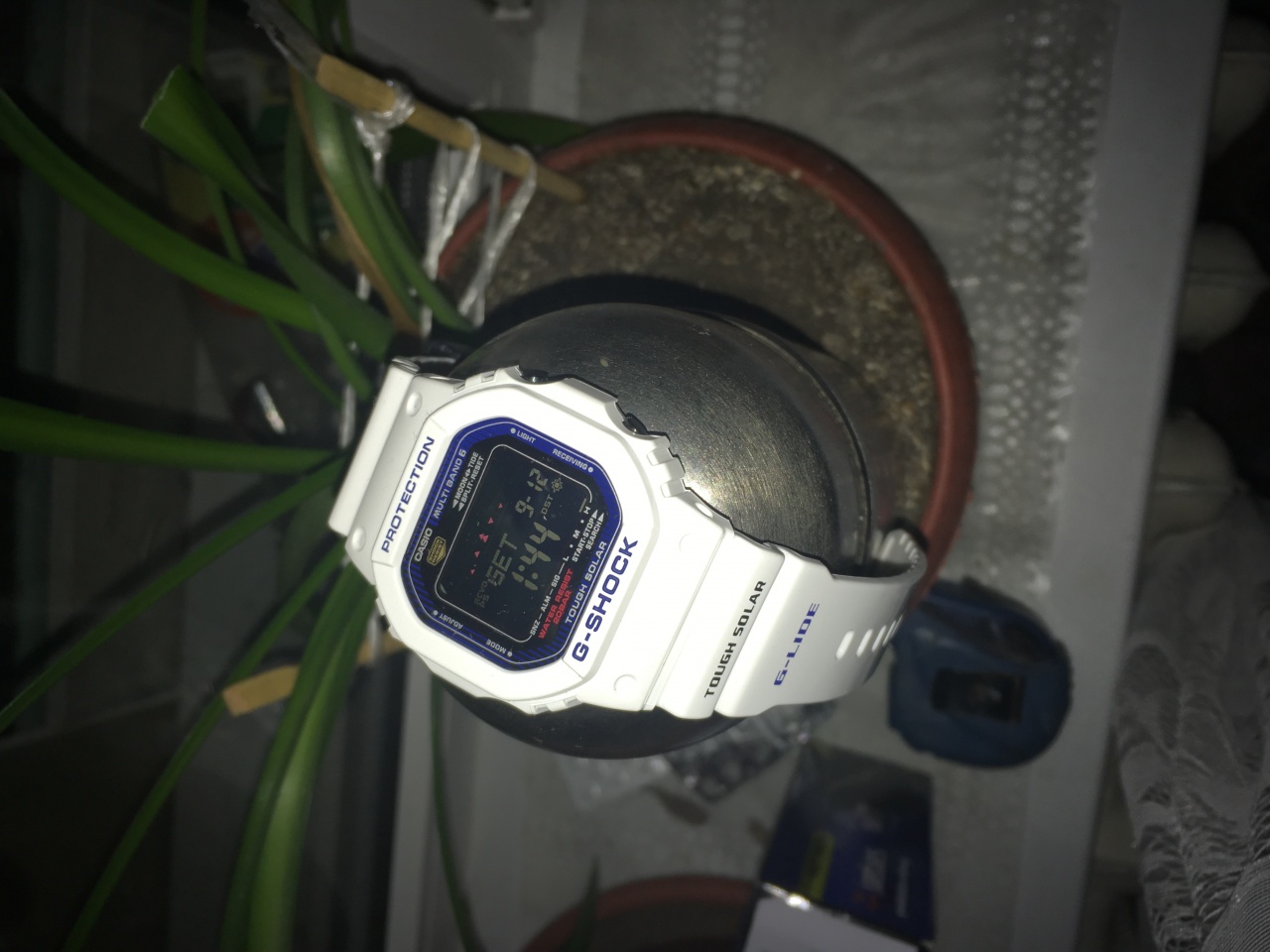

Приветствую всех!Специалисты откликнетесь !))имею часы Casio G-SHOCK GWX-5600C-7JF ,в моем городе на автомате они ночью не синхронизируются,сегодня пробовал через эмулятор японской вышки на компьютере и на телефоне результат 0.все делал по инструкции выставлял Токио часовой пояс.с компьютера когда включал показывает на часах L3 ,мол сигнал хороший,но продолжительное время более 10 минут ни чего не происходит .Часы приобрёл не давно,11 дней назад они синхронизировались в Японии из показаний самих часов ( перед отправкой их мне ).Кто что может посоветовать дельного??

Все таки всю ночь не мог уснуть и методом путём проб и ошибок синхра была поймана в ручном режиме на термосе!!!))оставил также и проснувшись увидел что они ещё и сами синхру ловили в 4:02)

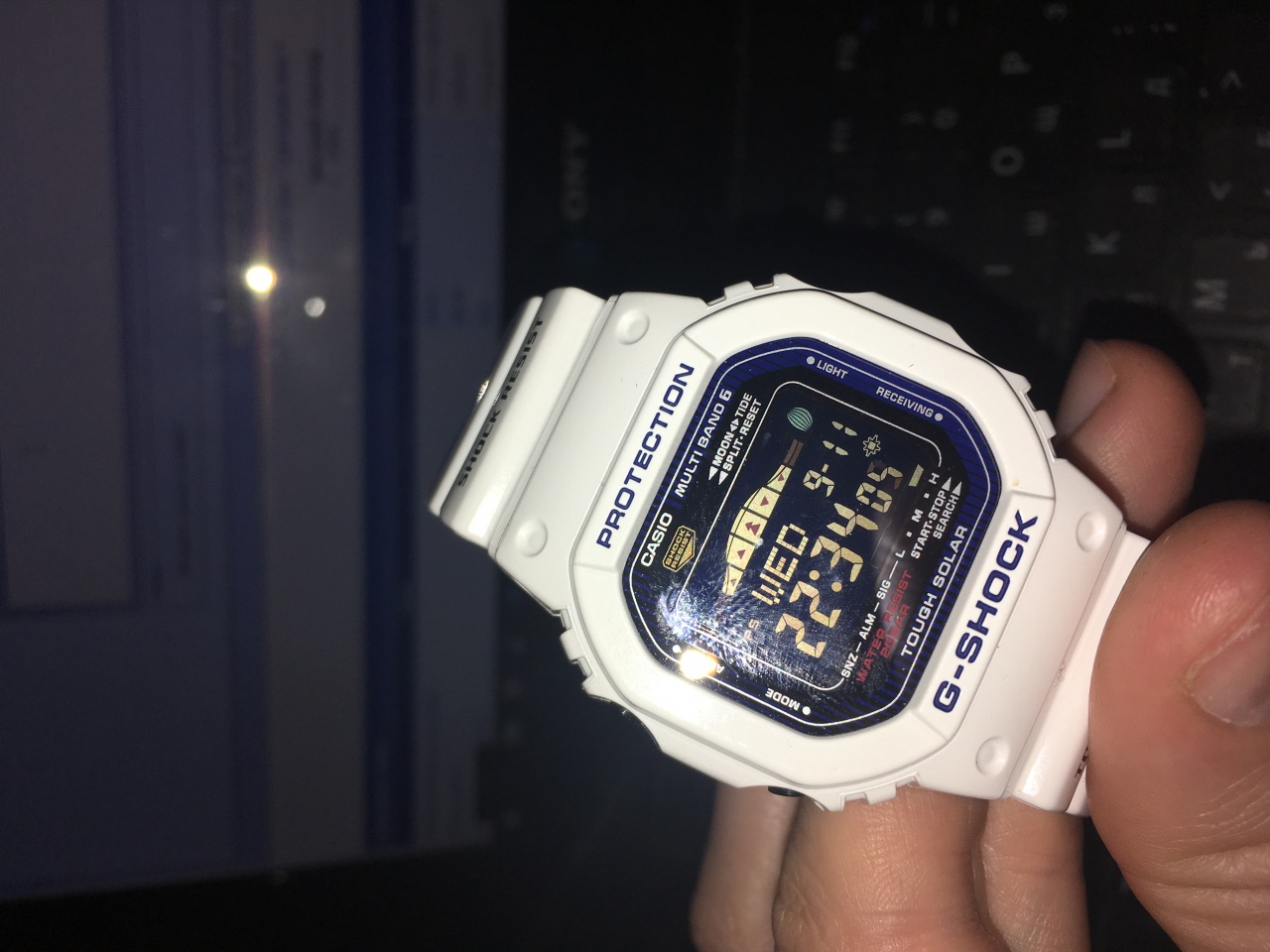

Приняли рекордно поздно вчера,или очень рано,как посмотреть.

Мне в Москве очень помогает рулетка.Термос можно тоже попробовать
А из программ попробуй" DCF77 Эмулятор" (на андроиде)
У меня с ним отлично синхронизируется,только часы надо максимально близко к динамику поднести
