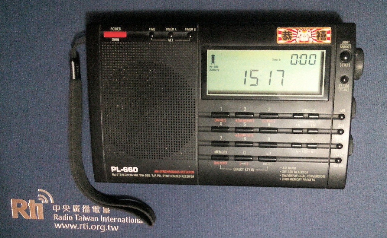

Gran23, сейчас сверил time.is по станциям времени и частот сим девайсом–
Вложение 2508165
На 10 и 15 МГц: всё точно до долей секунды) (time.is через вайфай.) Пару дней назад и на 5 МГц проверил: так же, точно стало.
Мы по моему о разном немного говорим... У меня нет и не будет никакого специального девайса и я если честно не совсем понял по вашему описанию что и с чем вы сверяли.
Также у меня нет сомнения, что непосредственно на сервере time.is время действительно точное. Речь о том ЧТО получает после загрузки всех данных с time.is конкретный пользователь в разных точках мира у себя в браузере на мониторе!
Так вот элементарная проверка из всего 2х попыток сразу дала отклонение между ними на пол секунды! А это по моему не мало... Какое из этих 2-х значений прикажете мне считать точным?

Gran23, сверил сигналы точного времени, пойманные по радио с тем, что показывал браузер на time.is.
А ещё Земля замедляется, что разница показаний на атомных часах со всемирным (UTC) достигла секунд ~15! (Может быть слышали о декретной секунде раз в несколько лет.)
