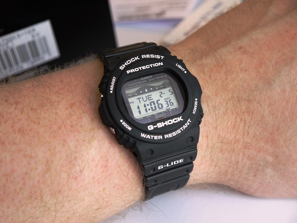

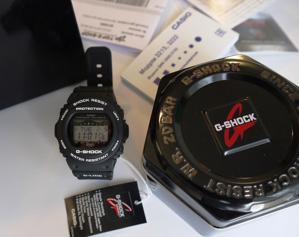

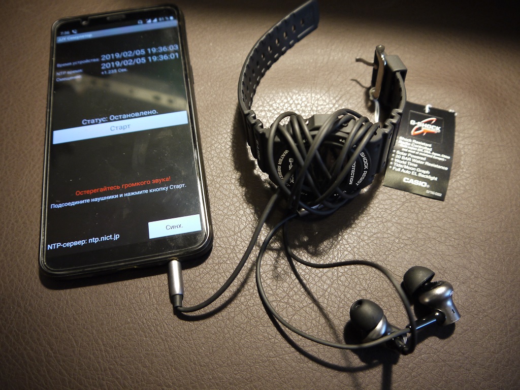

casio 5ххх серия сначала часы не хотели синхронизироваться, но...
1- достал наушники и подключил к смартфону
2- выставил в смартфоне таймзону "Япония"
3- выставил в часах город "Tokyo"
4- намотал провода наушников на часы
5- запустил в программе JJY Simulator *** на смартфоне синхронизацию "Синхр" (нижняя кнопка)
6- поставил громкость 50% и нажал в программе JJY Simulator -- "Старт" (большая кнопка в центре)
7- в часах запустил синхронизацию (зажав правую нижнюю кнопку)
8- профит часы показывают уровень сигнала L3 и всегда стабильная синхронизация
(картинка в пристёжке, и не забудьте вернуть в часах и в смартфоне ваш часовой пояс)

заходишь на сайт time100.ru
отличный вариант,
но с ним тебе не удастся проверить
работоспособность синхронизации в твоих часах
