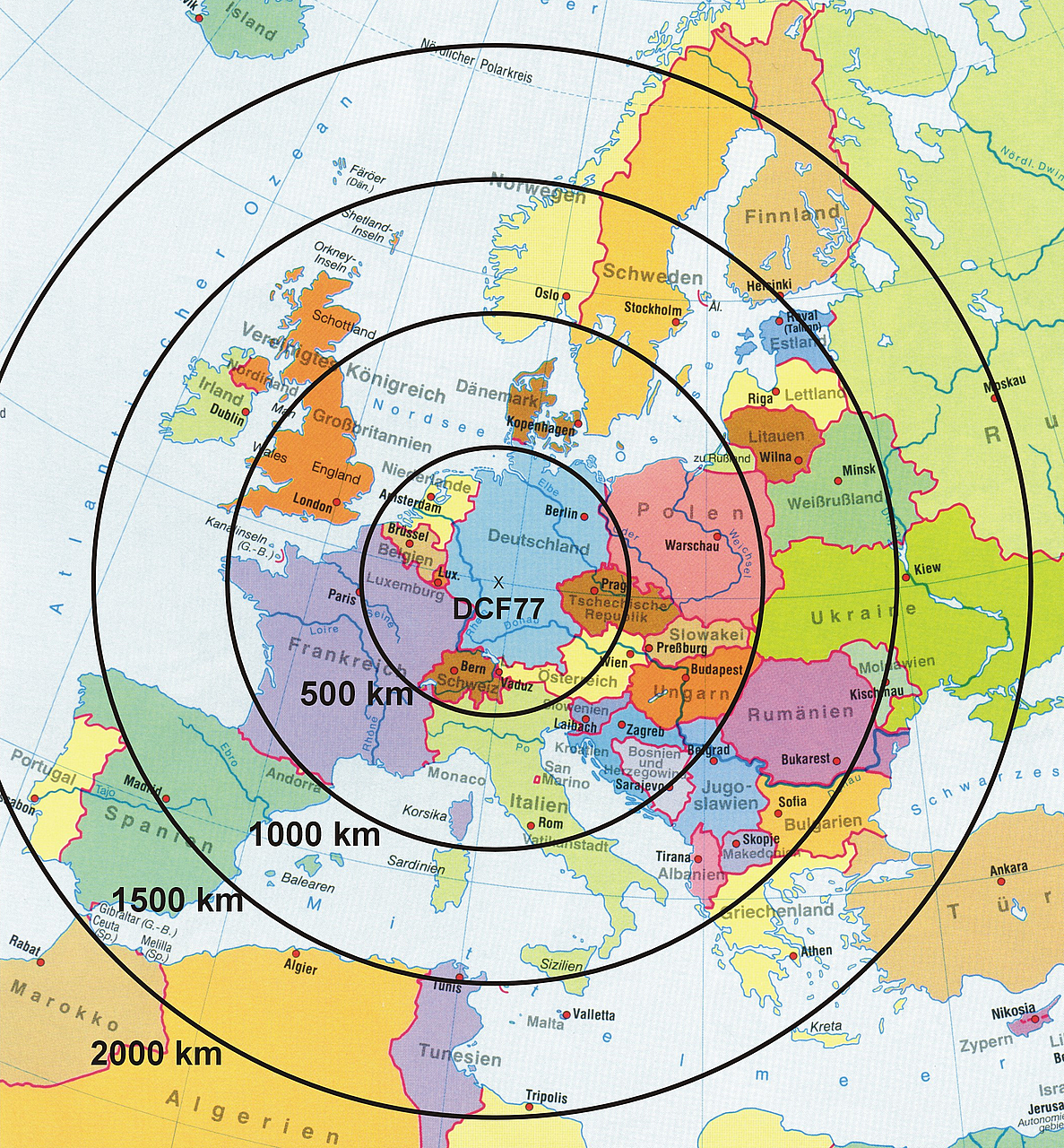

Карта радиуса действия радиопередатчика DCF 77 для синхронизации часов в Европе.
В России, граница официальной, максимальной дальности проходит по радиусу:
Ленинград - Москва - середина Крыма.

Сообщение от TRP 19D Посмотреть сообщение
Да ладно, за 500 км от Москвы принимал радиосинхронизацию. А с приблудой и того дальше можно, уверен.

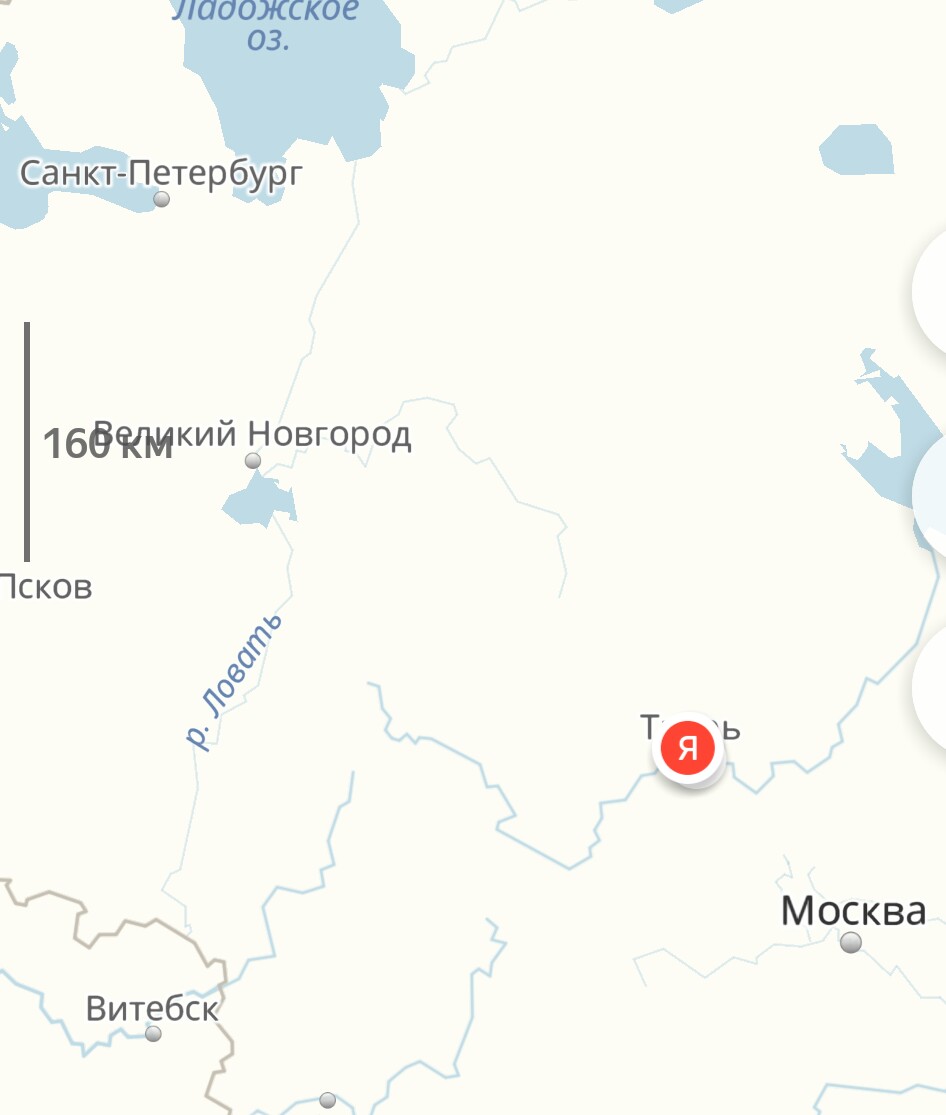

СевероЗапад г. Твери (Юнность, Вагонозавод), окна на запад, 9й этаж... Танцы с бубном, используя рулетку,двое суток без безультатны!
Приобрёл EQW-A1000DB-1AER.
Регион выставлен Афины + летнее авто.
Оставляю на ночь, в надежде автосинхры.
Что делаю не так?
Будьте добры, ногами не пинайте, а подробненько объясните - как и что правильно и грамотно нужно сделать?
Спасибо! Всем удачи!
Тверь - это между Питером и Москвой (в зоне).

Укротил я своего зверя. Тупо на юго-запад, засунув свои котлы в маскитную сетку (фото) оставил на эту ночь при чистом небе с яркой полярной звездой.
Наутро секундная казала YES. Синхра прошла.
Может кому для статистики:
