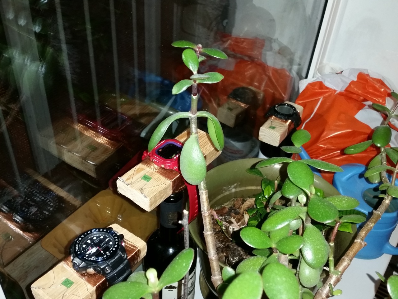

В ожидании "Синхры"
Утром будут пиликать одинаково. Спасибо форуму. Уже который год благодарю умных людей за устройство под названием "Приблуда"

GWN-1000
PRW-3000
GB-X6900
