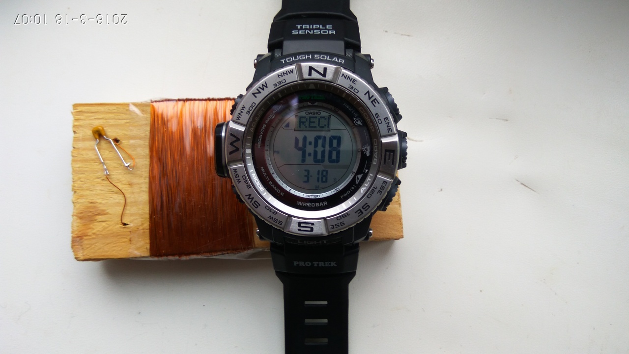

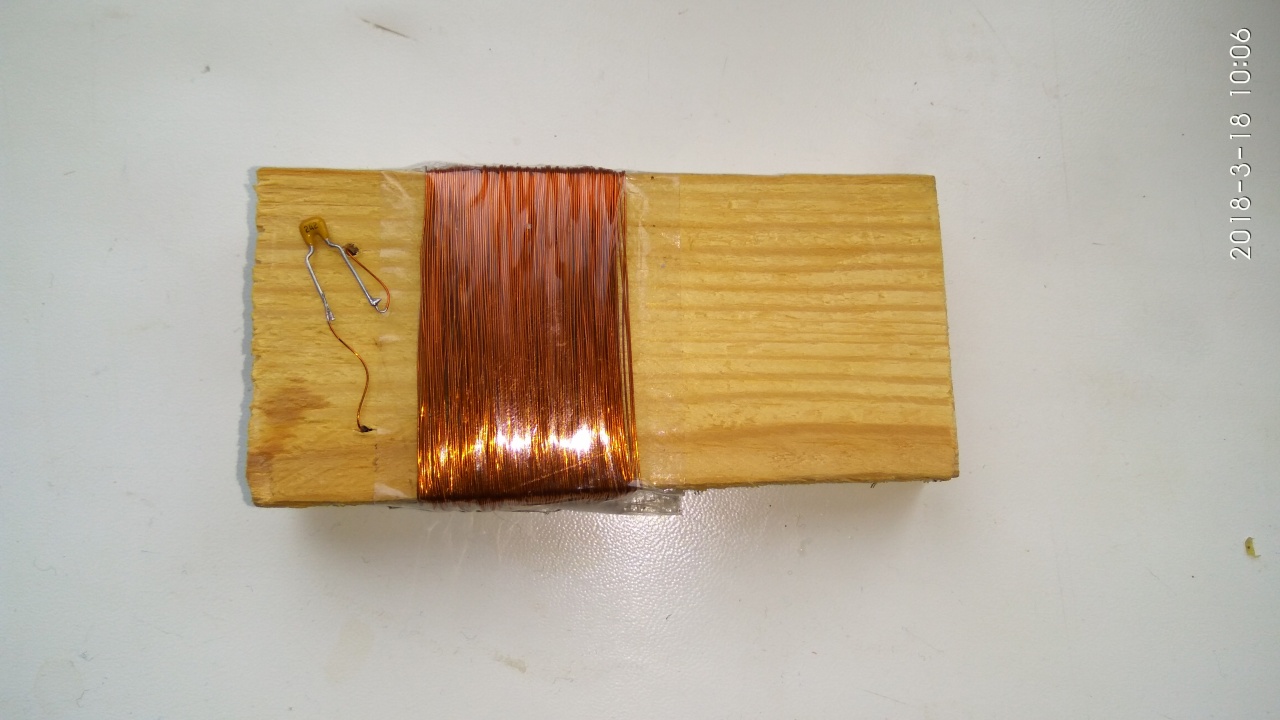

Здравствуйте,Уважаемые Форумчане,отмечусь и я,часы Pro trek 3500,успешная синхронизация,при помощи всем уже знакомой Приблуды
окна на Восток,четвёртый этаж,г.Константиновка,Донецкая обл,без неё не было синхронизации,сигнал иногда выскакивал L1,и ещё прошу Вашей помощи,сам в радио ни бум бум,хотелось бы собрать антенну на феррите,имеется стержень диаметром 10 мм и длинной 10 см,проволока 0.2,и купил разных конденсаторов от 100 до 6.800 пф,помогите советом как собрать антенну,сколько нужно мотать,и какой кондёр,сам уже осилил 450 страниц форума,понял ,что без измерения индукции катушки,будет сложно собрать,но попытка не пытка

Сообщение от raptorn73 Посмотреть сообщение
Сначала необходимо рассчитать катушку на ферритовом стержне. Если есть желание повозиться - попробуйте начать с этого сайта, там есть онлайн-калькуляторы расчета самых разнообразных катушек. Но вообще, лучше всего найти измеритель иммитанса и все таки измерить индуктивность получившейся катушки и емкость конденсатора, так как они все с допуском.

Сообщение от Lqdtr Посмотреть сообщение
На ферритовом стержне, даже если рассчитает, ничего без прибора не получится, дело в том, что такой контур очень чувствителен к расположению катушки на стержне, индуктивность сильно меняется. Кроме того, влияет даже положение концов на которых припаян конденсатор.
Так что, лучше мотать без сердечника. Ссылка на калькулятор, была несколькими страницами раньше.
