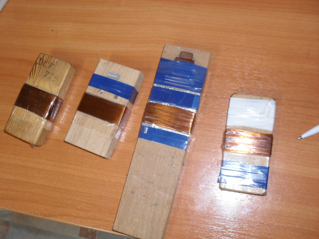

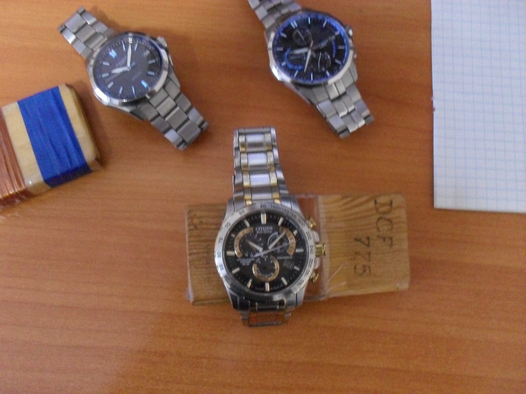

Мне нет необходимости делать приблуду,давно сделано и не одну, как появились часы с радиосинхрой. Днём сигнал очень слабый,для citizen хватает,а для casio нет,но ночью без проблем. И всё же,хочется заводского "Citizen" Как то так.
ID:	2082022   Нажмите на изображение для увеличения
Класс, брутальные такие )
