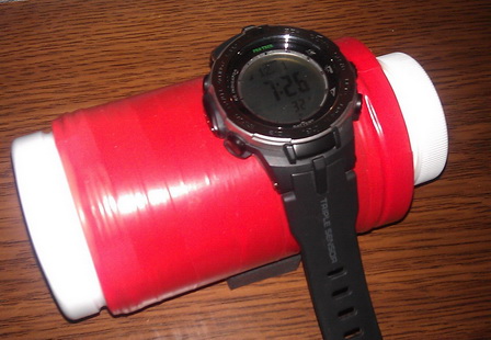

Радиосинхронизация с DCF77 в г.Иваново (2230 км. до Майнфлингена) - работает!
Правда с усилителем
Ближе к сути.
В путешествии по Японии приобрел там себе PRO TREK PRW-3100-1JF (модуль 3444).
Естественно в Японии радиосинхра работала без каких либо заморочек, просто в автомате, на островах Хонсю и Кюсю.
А вот по приезду домой (г.Иваново) - естественно облом
Редко проскакивал уровень L1 и все.
А хочется чтобы работало все
Сразу оговорюсь некоторый опыт и понимание в электронике у меня есть.
Озадачился изготовлением резонатора и теперь могу с уверенностью сказать - работает и вручную и в автомате.
Окна выходят на запад на четвертом этаже но горизонт не виден.

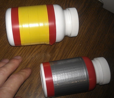

Изготовил себе ради эксперимента три резонатора разных размеров.
Решил не заморачиваться с ферритовыми стержнями и повторением усилителя от CITIZEN.
Я наматывал проводом ПЭВ 0.33 мм (что было в наличии) на баночки из под витаминов
Эти катушки намотка в два слоя, виток к витку.
Рядом с одним окном, в любое время суток теперь сигнал L2 и L3 (вручную)
Обычно удачно, в среднем 7 попыток из 10.
С другим окном похуже но и там если оставляю на ночь (в авто режиме) то как правило раз в две ночи при плохой погоде.
И стабильно каждую ночь если погода без осадков.
Эта катушка рассчитывалась как однослойная.
Часы надо положить прямо на катушку, если располагать перед катушкой - то без толку.
А теперь совет - если хотите сделать работающий резонатор.
1. На мой взгляд стоит этим заморачиваться если в часах проскакивает уровень хотя бы L1.
2. Катушку надо рассчитывать под конкретный размер и форму намотки
3. Обязательно учитывать диаметр используемого провода
4. И не плохо бы замерить емкость конденсатора чтобы учесть это в расчете (т.к. есть разброс иной раз больше чем 7-10%)
Итого:
5. Исходя из известной емкости и частоты резонанса (77.5) получите нужную вам индуктивность катушки.
http://coil32.ru/calc/jslcc.html
6. А при известной индуктивности, предварительных размерах и форме основы катушки + диаметр провода
вы получите количество витков (и слоев намотки если катушка многослойная)
Для однослойной круглой катушки http://coil32.ru/calc/one-layer.html
Для многослойной круглой катушки http://coil32.ru/calc/multi-layer.html
Для многослойной прямоугольной катушки http://coil32.ru/calc/rectangular-mu...-inductor.html
П.С.
Советую придерживаться двух "постоянных":
Емкость конденсатора ~ 2000 - 2400 пФ (достаточно низковольтных на 50-100 вольт они поменьше размером)
Индуктивность (исходя из доступной емкости) ~ 1.9 - 2.1 мГн
И исходя из этого (уже конкретных значений, измеренной емкости и рассчитанной индуктивности) учитывая размеры катушки и диаметра провода вы рассчитаете число витков.
