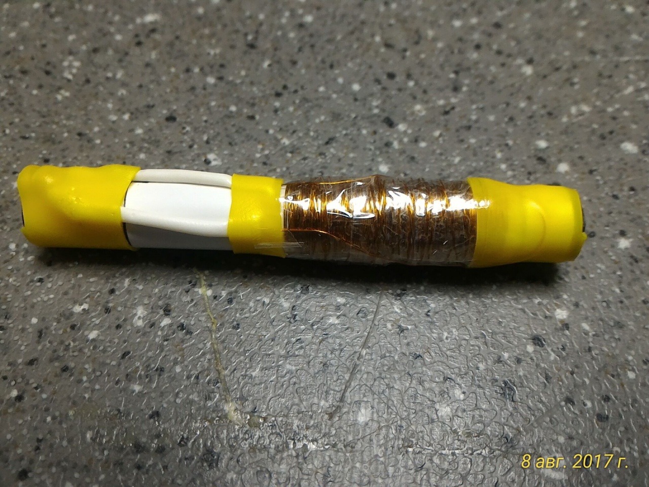

Доброе время суток. Форумчане. Хочу внести свои 5 копеек. Хочу сказать сразу, все очень просто и очень сложно. Спасибо участникам, которые хотят добиться правды, то есть стабильной синхронизации с помощью пассивного контура-усилителя. Стал обладателем GST-W110D-1A9ER. Очень доволен. Так же как и всем хочется атомного времени. Начал в свободное время эксперименты. Но вопросов очень много. На них есть ответы.
НО. Много НО. Первый контур был с форума на картоне. Сразу разногласия. Форумчанин пишет, что индукция его контур равна 1.75mH. При всех инструкциях и размере у меня получилось 2.1mH. Ёмкость уже другая.(Подобрал) Провод 0.2.
Ночью сработало, получил точное время. НО! В Августе пришло лето. И синхронизация закончилась. Живу Москва, Зеленоград. СЗ. Очень жалко. Функция есть и она должна работать! Решил пробовать феррит. Был стержень 10х80. Провод 0.2.

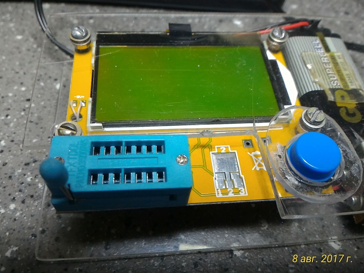

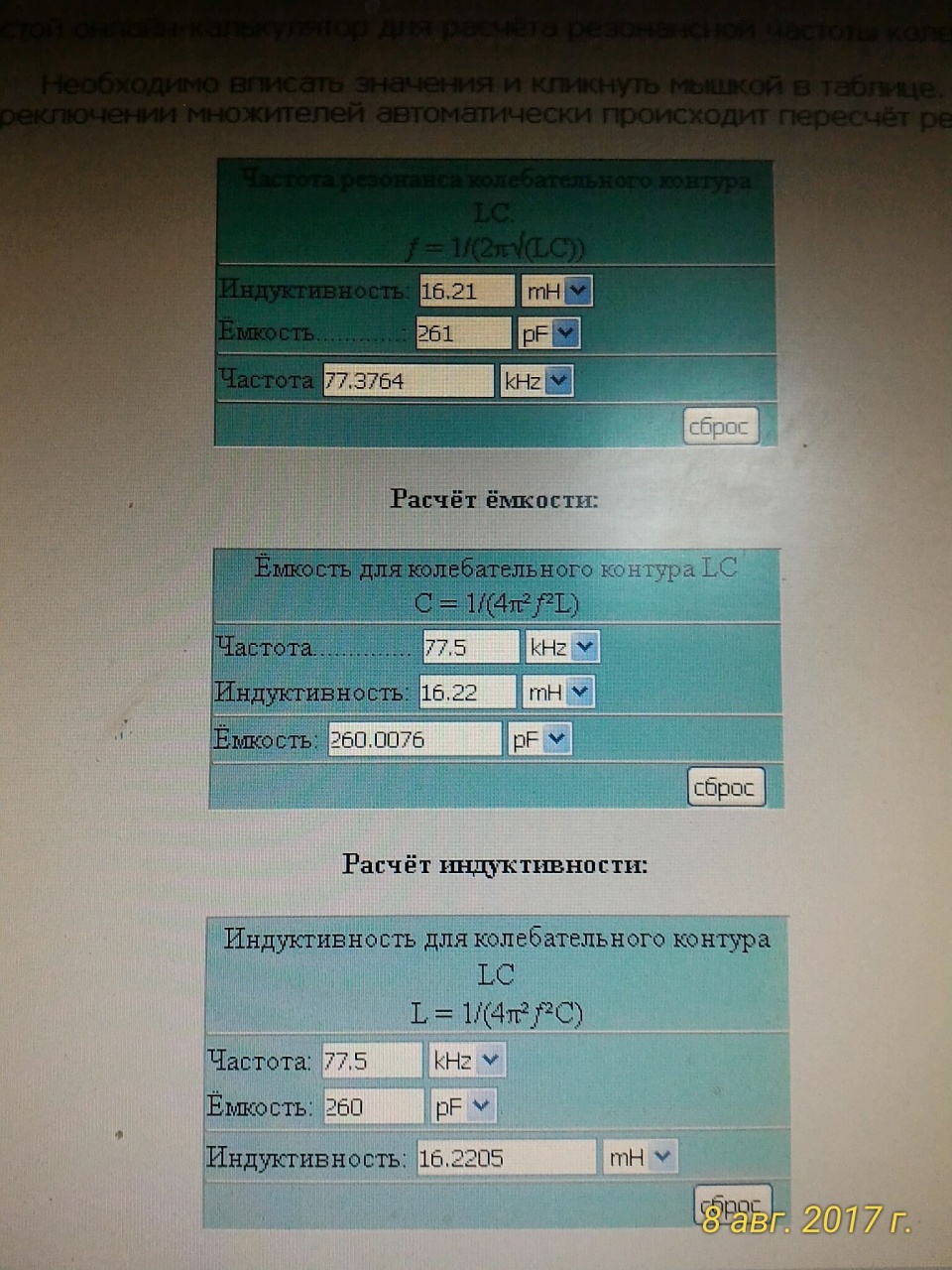

Намотал 500 витков и начал подбирать ёмкость. Емкостей всех номиналов не было, пришлось подгонять по виткам то есть по индуктивности.(420-440 витков). Калькулятор он лайн http://tel-spb.ru/lc.html , прибор ( RLS Транзистор метр).
Получилось около 14mH. Ёмкость не помню. Суть такая, лучше добротность контура и меньше ёмкость. Но думаю больше 12-14mH не надо.(теория). Синхронизация в ручную каждый день. Самое раннее 19-40.Появилось немного время и я

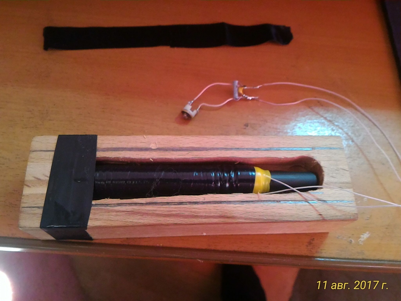

начал дальше вспоминать электронику. И встал в тупик. Взял ферритовый стержень 10х120 и начал эксперимент. Намотал 400 витков провода мгтф 0.6.(какой был). Начал замеры. Получилось около 11.5mH.
Меняешь положение катушки ,индукция меняется, включаешь диодную лампу, индукция меняется. Сделал металлический экран, заземлил положил катушку в экран исключив наводки, индукция упала до 7.0mH. По идее это идеал. Буду экспериментировать.
При закрытых шторах и выключенных лампах без экрана, квартира, ясная погода, индукция 10-10.03mH. Подобрал ёмкость с подстрочным конденсатором точно. 20-00 ручная синхронизация 2мин. Сигнал L3. Супер.
Было бы идеально кто владеет контуром от ситизен. Аккуратно разобрать и посмотреть какая там стоит ёмкость. Зная частоту и номинал конденсатора, рассчитать индуктивность.
Тогда каждый сможет сделать себе контур на любом феррите и с любым проводом. (Он лайн калькулятор ссылка выше и RLS Транзистор метр 7-12 евро из китая.) Этот прибор пригодится в обиходе.

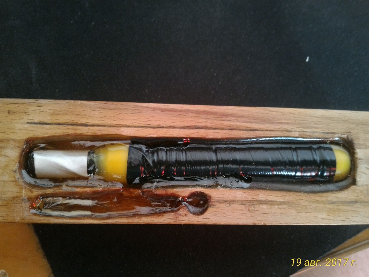

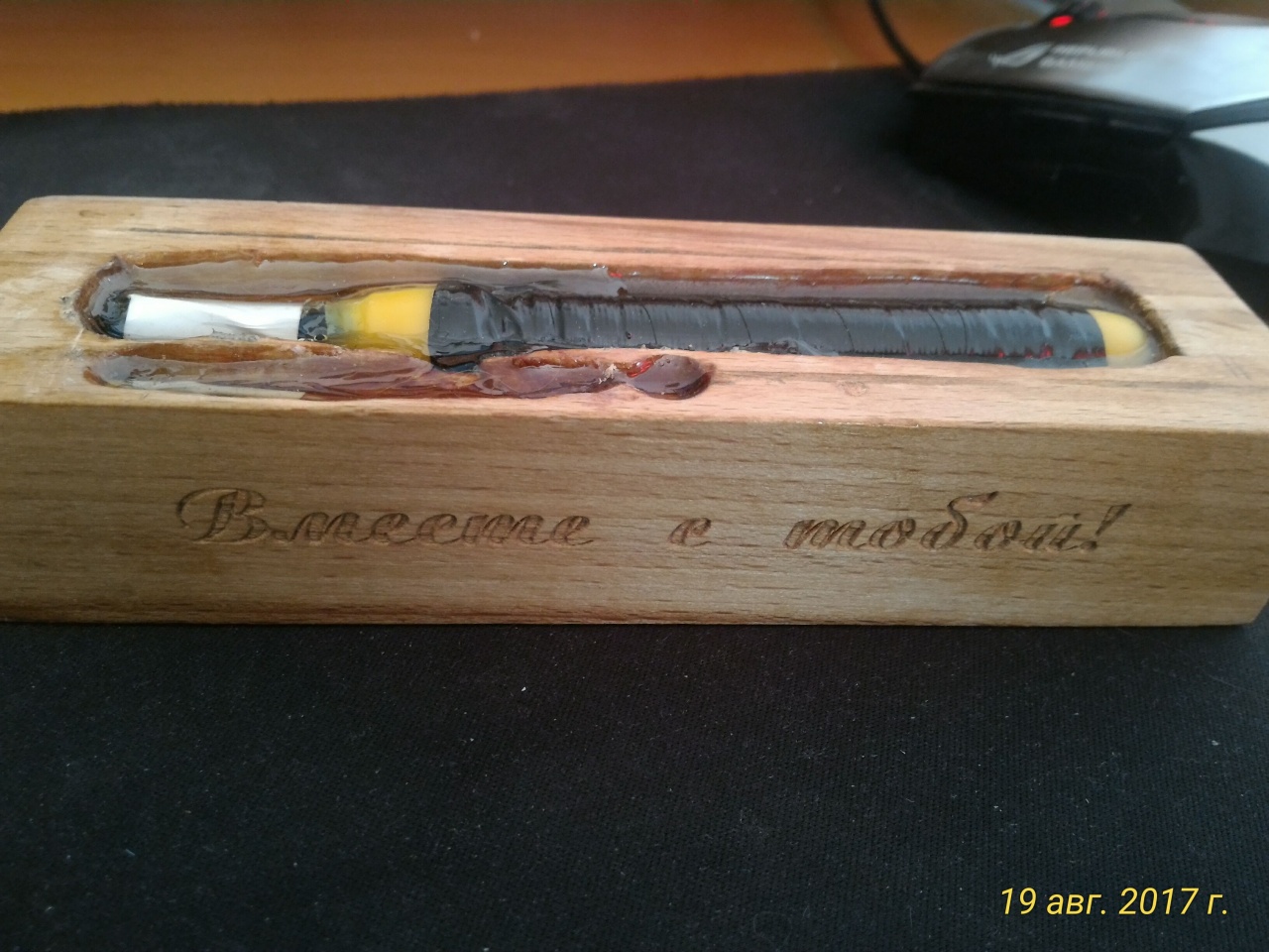

Добрый день. Доделал контур. Получилось неказисто.Зато работает. Достал генератор, осциллограф.И в перед. Сразу понял ,что не совсем на правильном пути. Расчеты не верны. Часы в железе. Катушка 10.03mH. Значит ёмкость 421pF. Положил часы рядом, потом на сам контур. Совершенно разные частоты. Часы рядом ёмкость 390pF. Часы на контуре 417pF. Сигнал намного больше когда часы рядом. НО синхры нет. Часы на контуре , сигнал явно слабее но в резонанс входит и синхро есть. Проверял только днем ( условия неблагоприятные). Сегодня в Москве +30. Синхронизировались в 13.21.Супер. Ночью была синхронизация в 0.03. Зависимость положения часов понятна. Напомню частота 77.5. Сегодня уважаемый chevalier прислал контур фирменной антенны. Будем думать. Сразу скажу, там индуктивность 1.75mH. Смущает. Чем выше индуктивность и меньше ёмкость, добротность лучше.(разумные приделы. 8-15mH. Из опыта.) Форуму огромное спасибо.
