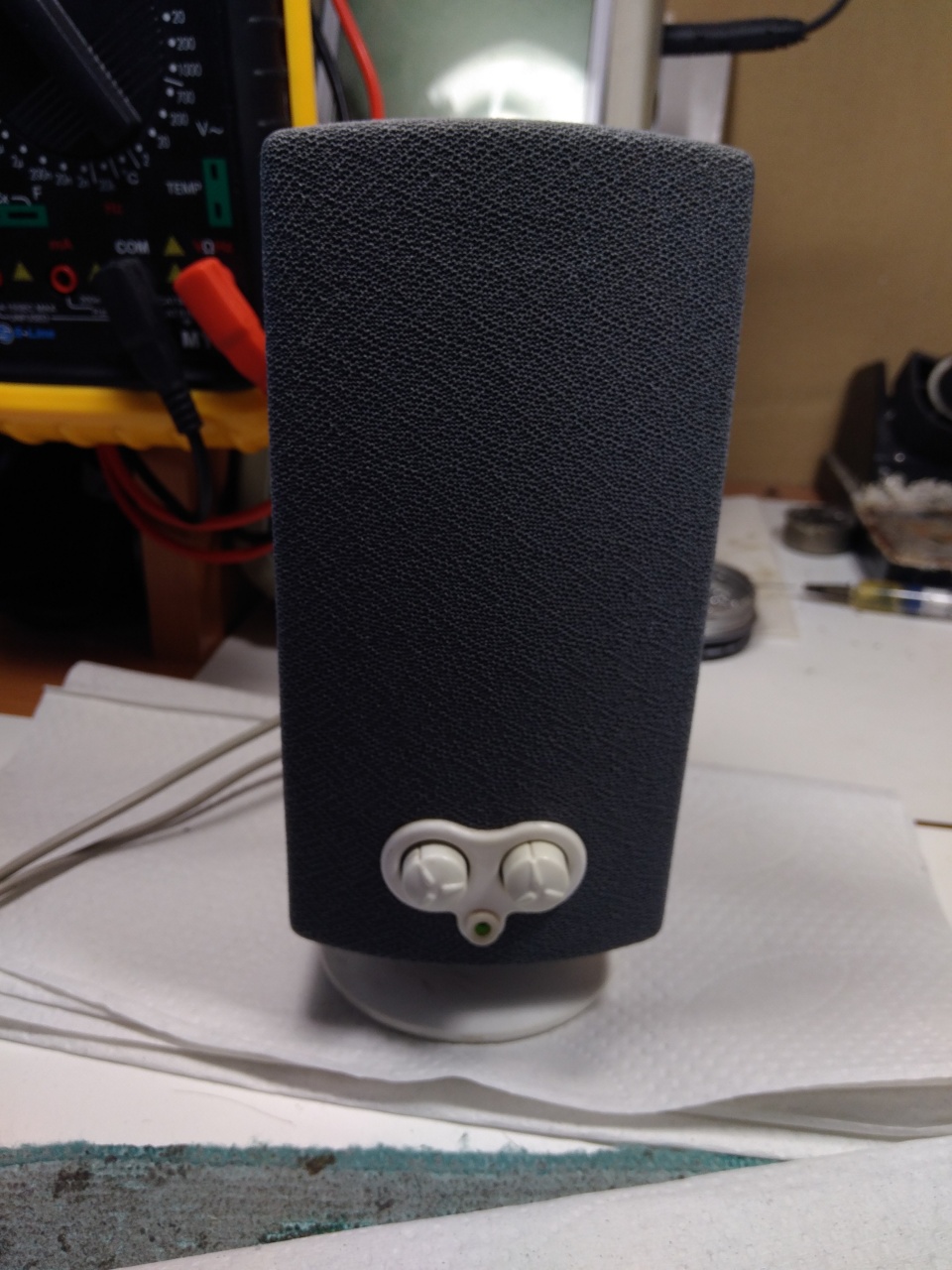

Во общем, сделал так. Валялся у меня безхозный смартфон и дешёвые, сторублёвые колонки с мелким усилителем к компу.
На смартфон загрузил японский симулятор, смартфон воткнул в зарядник. Теперь колонки. Одну отсоединил. Во второй колонке (в которой усилитель) отпаял динамик. Взял провод 15 метров ПВ-3 Х 1, кажется. Намотал его на руку, скрутил изолентой, припаял вместо динамика и засунул в колонку. Теперь в радиусе 30 см от колонки часы всегда синхронизируются. И в ручном режиме и в автомате. Естественно, пояс стоит японский, местное время моё.
