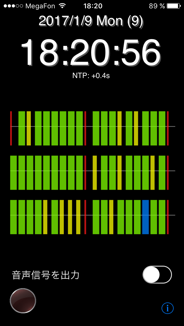

Кратко опишу свой положительный опыт симуляции синхронизации для citizen c калибром H111
Поставил приложение для Iphone JJY Simulation. Там все на японском, но понять не сложно - там всего одна кнопка включения. Перед началом процедуры - подключил штатные наушники, увеличил громкость и положил оба динамика возле цифры 9 на часах. При включении кнопки в приложении динамики стали издавать высокочастоный звук, не очень приятный для уха, но не слышный на расстоянии 30 см. На часах нажал кнопку принудительной синхронизации и очень скоро стрелка из положения RX перешла в H. Вот и все. Время в программе показанное вереное, а не японское. Спасибо японцам.

Сообщение от dimzhil Посмотреть сообщение
не знаю, как для iPhone и Сitizen, но для Android и Casio финкционал этой программы ничем не отличается от ручной подстройки часов, т.к. не передаёт переход на летнее/зимнее время

Сообщение от zBear Посмотреть сообщение
В том и прелесть, что точное время программа берет с телефона вроде как. Во всяком случае - в самой программе при запуске видно актуальное время.
Я вот про другое думаю - как сделать устройство, которое бы брало сигнал точного времени с компа и раздавало его ночью, как и положенно. Что-то вроде мини радиостанции с USB подключением к ПК. Неужели никто не догадался такое сдалать и продавать?
