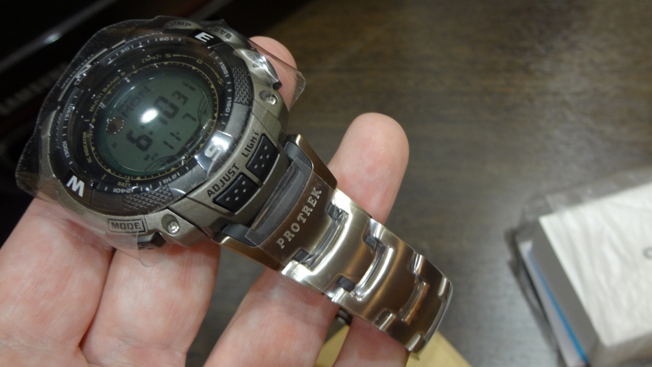

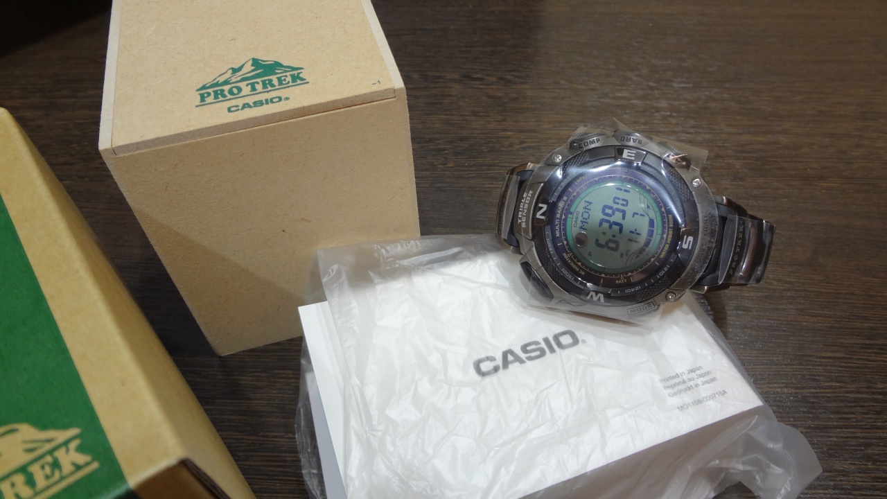

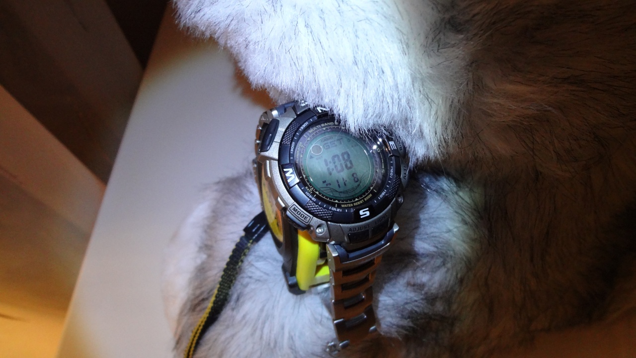

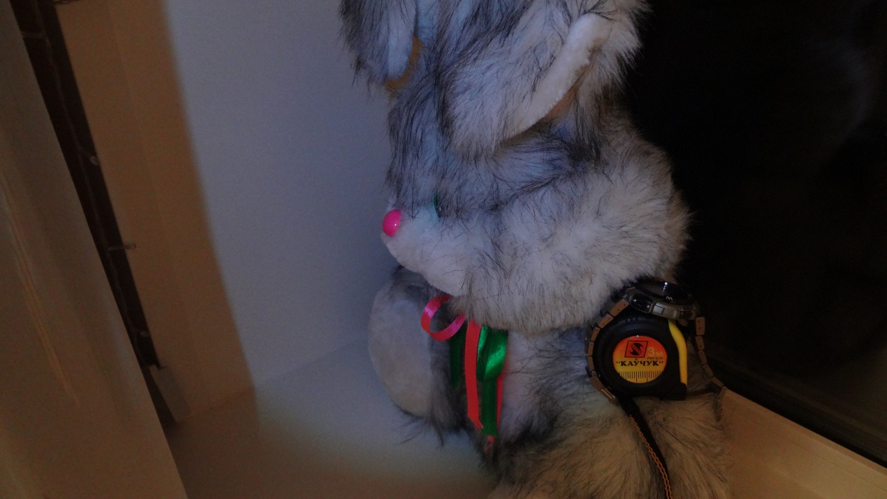

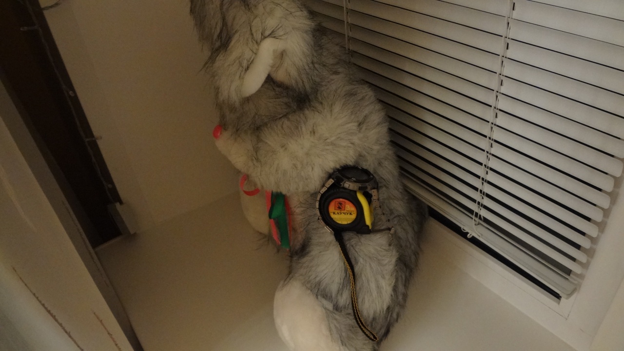

Ну вот и мои приехали. Автоматическая синхронизация у них была вчера ночью или в почтово-багажном поезде, или в Пензе на вокзале в 2:03. Сегодня в девять вечера, на окне, сигнал скакал с L1 до L3. В ручную не получилось. Сейчас заметил синхра пошла автоматом на L1, побежал к окну.....не успел Запустил в ручную с рулеткой, и приподнял на зайца. Сработало !! Погода мерзапакостная, окна на юго-запад, практически юг.
