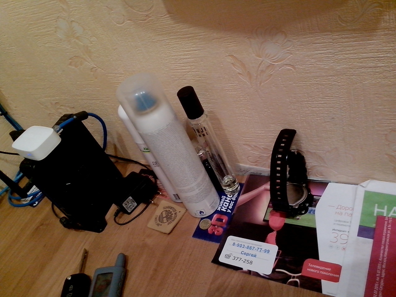

Сообщение от Vitaly71 Посмотреть сообщение
Добрый вечер всем! Собираюсь покупать часы. Нравятся Citizen CB0010. Некоторые продавцы говорят, что в Москве радиосинхронизация не работает. Так ли это? Спасибо
У меня эта модель(СВ-0010) синхронизируется на полке шкафа в глубине комнаты, до окна ок. 3метров.
Шокам достаточно обувной полки в коридоре,даже положение "вверх дном" на принятие синхры не влияет, впрочем как и наличие работающего роутера рядом.
ID:	1382438   Нажмите на изображение для увеличения
