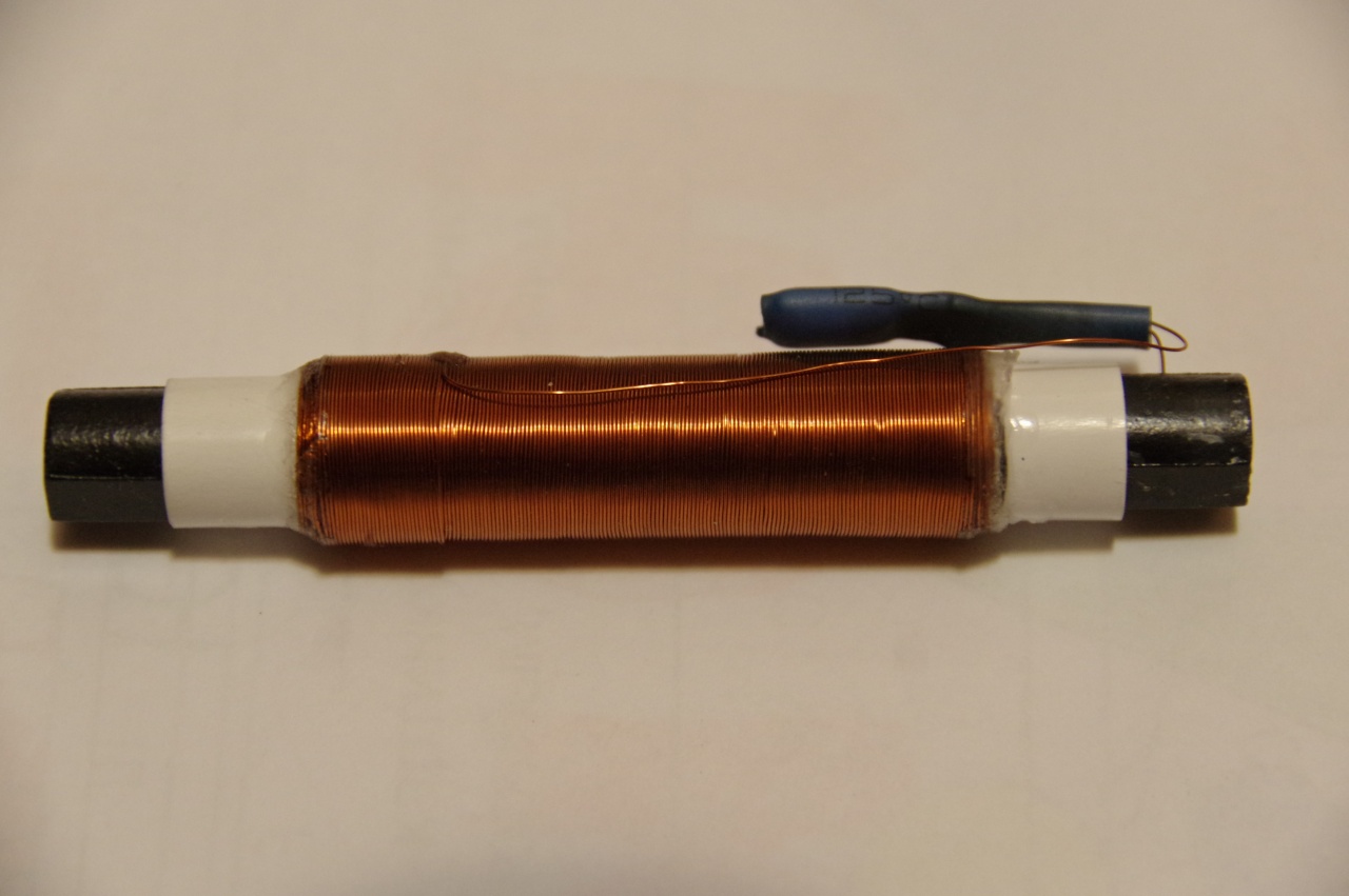

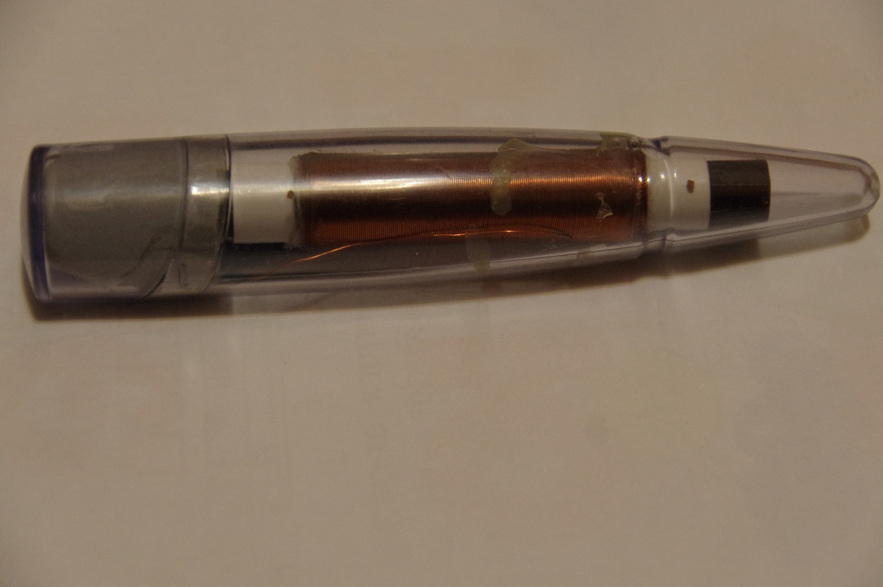

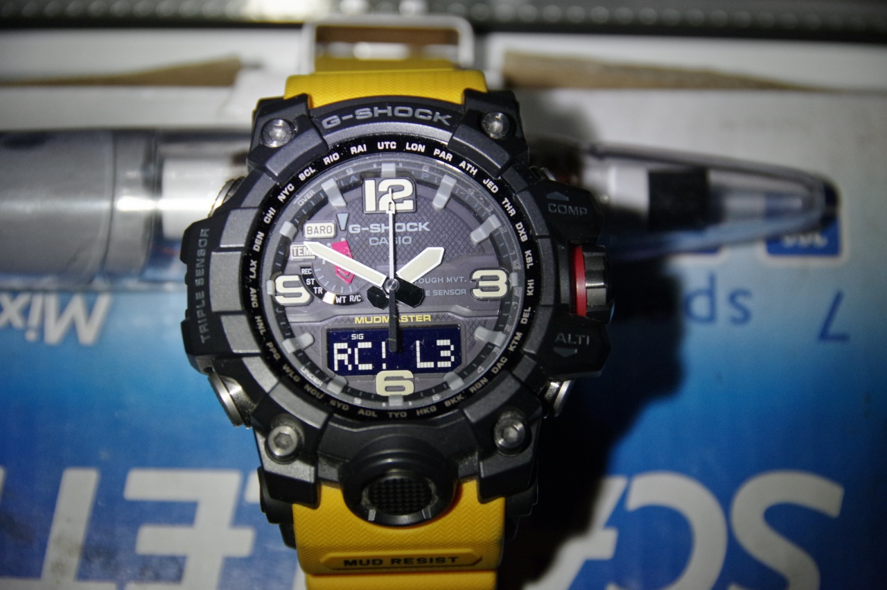

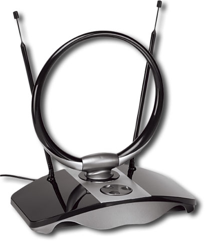

Как я синхронизировал Casio G-Shock GWG-1000-1A9 и сколько нашёл способов
Друзья возможно что для кого то покажется давно забытым старым данная тема, а кому то она поможет но я нашёл и честно испытал три способа синхронизации моих часов Casio G-Shock GWG-1000-1A9, первый и на мой взгляд самый не правильный но эффективный и главное быстрый способ это JJY Simulator, описывать его не стану т.к. все наверно про него знают. Второй способ это самый правильный, помочь нашим часам с сигналом и тут прочитав горы литературы я сделал антенну а точнее колебательный контур с такими параметрами: ферритовый стержень 90 мм. диаметр стержня 10 мм. диаметр каркаса 11,5 мм. диаметр провода по меди 0,25 мм. (провод эмалированный). сколько витков не помню сбился когда мотал )), число слоёв 5,5. длина проволоки 33,51 м. + примерно по 10 см. с каждой стороны на выход для конденсатора 2A222J. Всё это удовольствие я засунул в старую упаковку из нерабочего термометра и вот он результат заветные L3. И на конец способ на мой взгляд самый смешной но эффективный, как то попив п,,,ка я в кладовке нашёл старую комнатную антенну THOMSON ANT 530 и подумал а вдруг и к моему удивлению мои часы синхронизировались ещё быстрее чем с моим мегаконструктивом который я мотал несколько часов с перекурами )).
В общем надеюсь что если кто то ищет способы то мая мини статейка ему поможет.
P.S. Да, чуть не забыл, живу в Москве на Юго-Востоке, хрущёвка первый этаж.

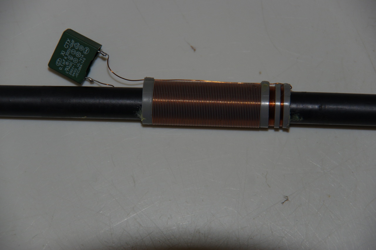

Хочу дополнить написанное выше своими экспериментами над этой проблемой. Измотав в общей сложность примерно 650 - 700 м. проволоки )), я налепил целую кучу контуров с разными обмотками, разными ёмкостями, на разных сердечниках от феррита разных форм и длины до пивной банки )) и куска черенка от лопаты )). И мой вывод таков, контур должен быть на феррите, проволока принципе любая но не толще 0,20 - 0,25 ёмкость не выше 0,1 mF, но лучше меньше этого значения, чем меньше значение тем больше витков и длина проволоки. В общем всё же методом проб и ошибок так сказать путём империческим )), я сделал как мне кажется контур который работает правильно. В основу контура я заложил помехоподавляющий конденсатор, каркас для обмотки достал из старого радиоприёмника и из него же взял феррит: сердечник феррит 200 мм, диаметр сердечника 10 мм. проволока 0,25 мм. длина 3,20 м. и помехоподавляющий конденсатор IX CTX 0.1mf K 300v-GMF (от куда он у меня сказать сложно). И это работает!!!. Больше уж экспериментировать не стану, устал и надоело да и я уже сделал то что хотел.
Успехов Вам в Ваших изысканиях и удачи.
