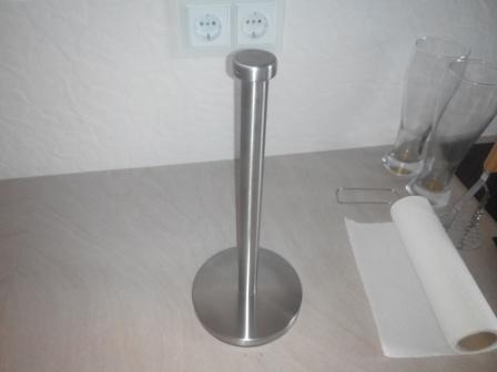

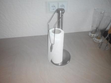

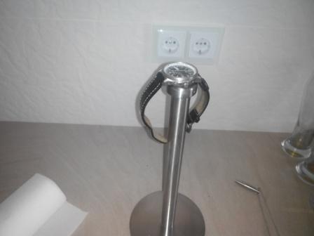

Вопрос решился установкой референсных положений. Всё сделал как написано в мануале. После этого стрелки сами встали в немецкое время и правильную дату. Сделал поправку на один час, для наших широт. И всё заработало, УРААААА!!!! Сегодня ночью, положил на подоконник сделал антенну из стойки нержавейки для держания салфеток в рулоне, идеально подошла. Утром проверил, радио синхронизация произошла, приём Н. Спасибо всем кто участвовал. Отдельное спасибо suntribe .

IGRIS, а без этих "усилителей" не ловит? У меня ночью на "северном" подоконнике сами ловят, хотя по началу никак не хотели этого делать. Тут еще погода "подходящая" нужна: пасмурно и дождь - самое то! В любом случае поздравляю с удачной синхрой.
