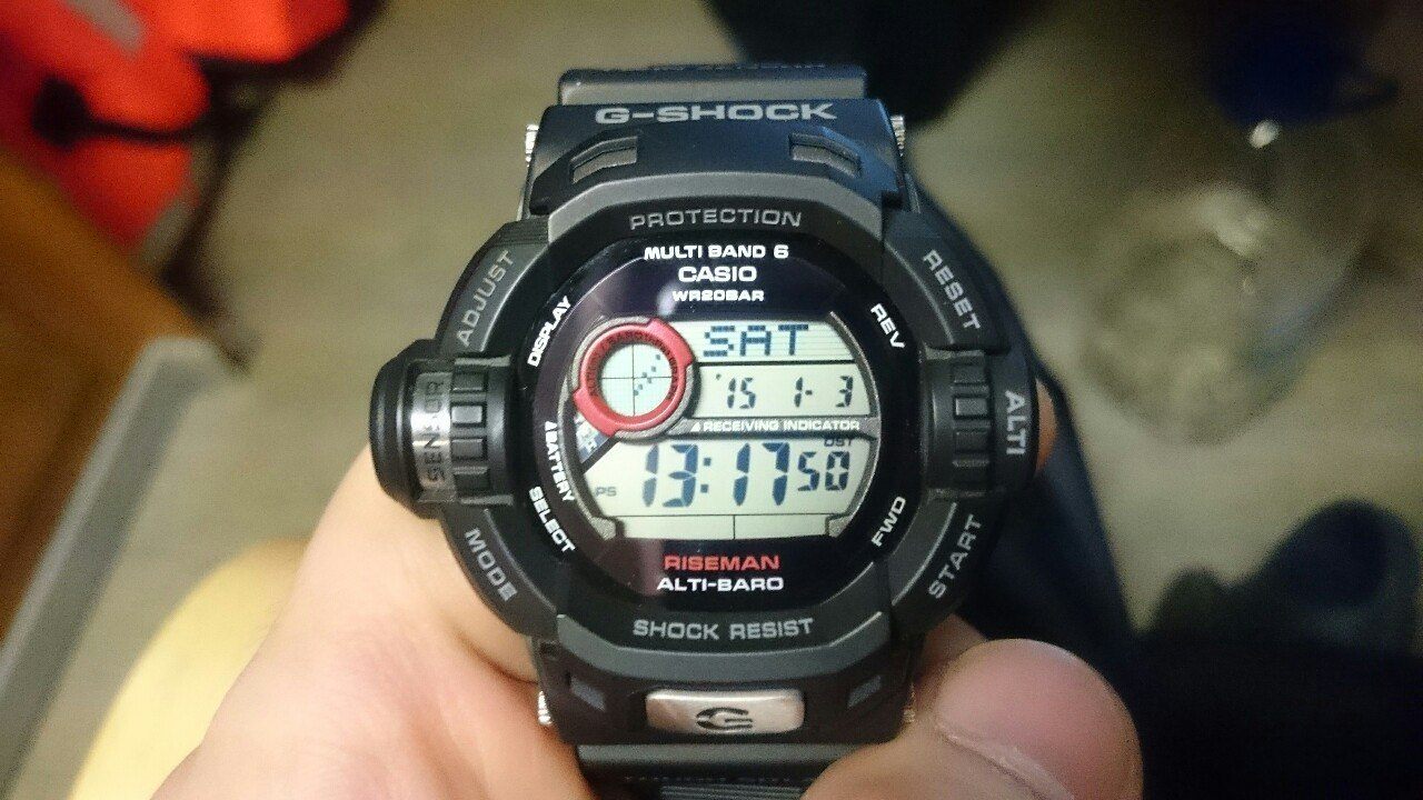

Брак отсеивается ещё на заводе-может фейк? Фото циферблата можете выложить?
Прилагаю фото. Не фейк точно. Сдается мне глюк приемника, даже с мобилы раза с 10го только синхронизируется.

Сообщение от DragonTier Посмотреть сообщение
сдается мне - брак.
Попробуй, положи на солнышко на часок или под яркую лампу вечером...На них фишек много и все они потребляют энергию. Если даже показывают макс.уровень заряда-на деле его может не хватать для синхры.
Прошло 2 дня, та же ситуация, MTG синхронизируются без проблем, GW - 9200 не хотят ни в какую, сигнал L3 висит 2 минуты - потом резко пропадает и заново L1, сдается мне - брак.
Бывает такое, попробуйте оставить на окне в авто режиме, ещё возможна разница в модулях, на брак не похоже

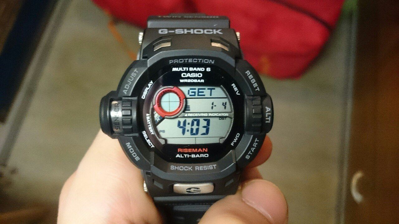

Свершилось!!!) Оставил часы на ночь на улице.
Свершилось!!!
С Мурманском, никогда просто и небыло - писали на форуме уже! Чай не Питер и не Москва - где каждую ночь, не снимая часов с руки, происходит синхронизация.

Сообщение от Suvenmjaki Посмотреть сообщение
Это, уже какие-то фантазии! Вот, такие горе-знатоки и порождают различные небылицы!
В Мурманске у меня не проходит синхра ни при каких условиях, с приблудой и без))
Речь идет об Алесунде , Норвегия) Расстояние ~1200км, синхра проходит уверенно на MTG m900da практически в любое время суток, на GW-9200 же исключительно ночью в районе 4х утра)) ВОзможно всему виной металлический корпус и браслет на MTG, но, утвержать ничего не буду)
