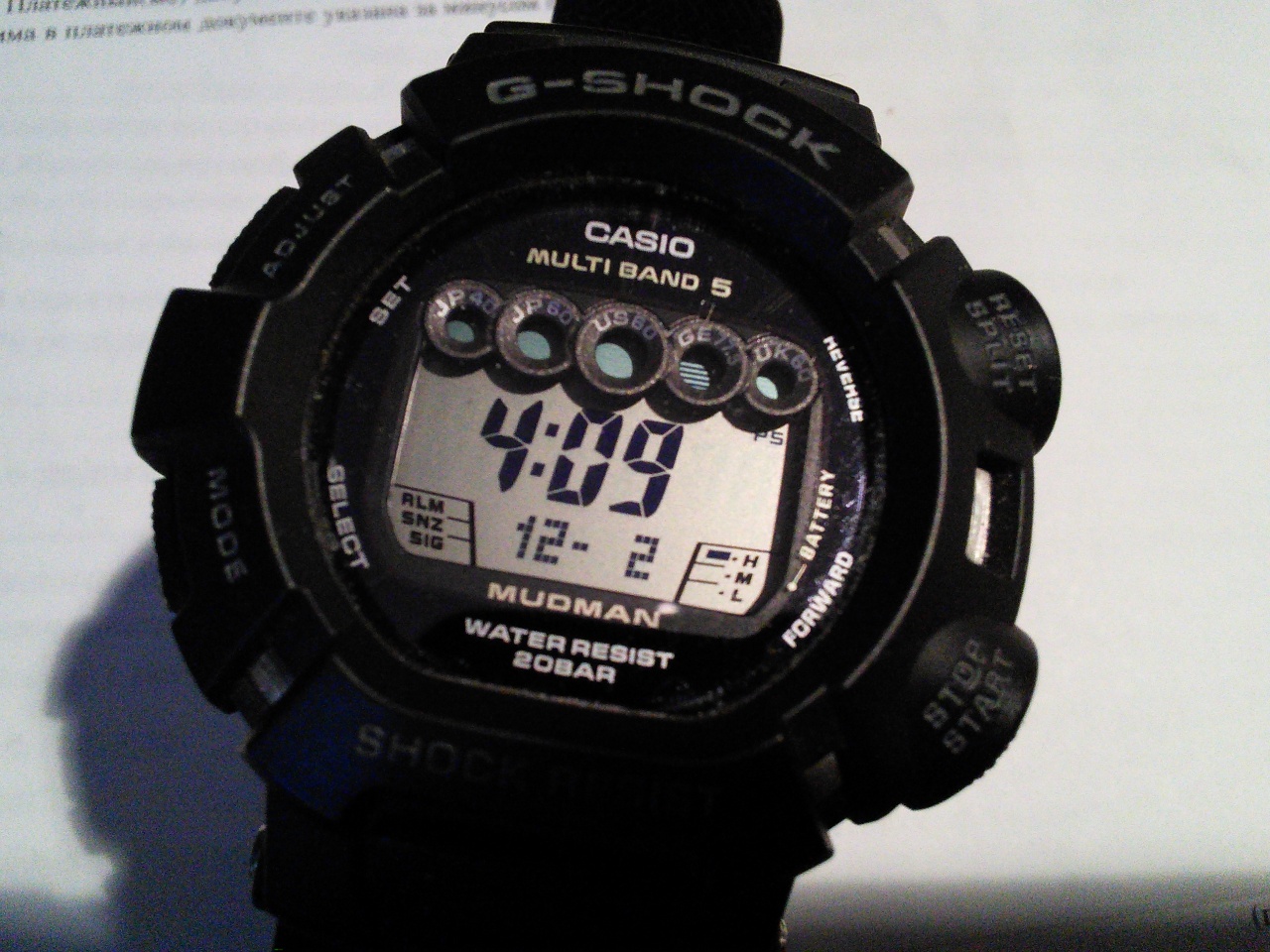

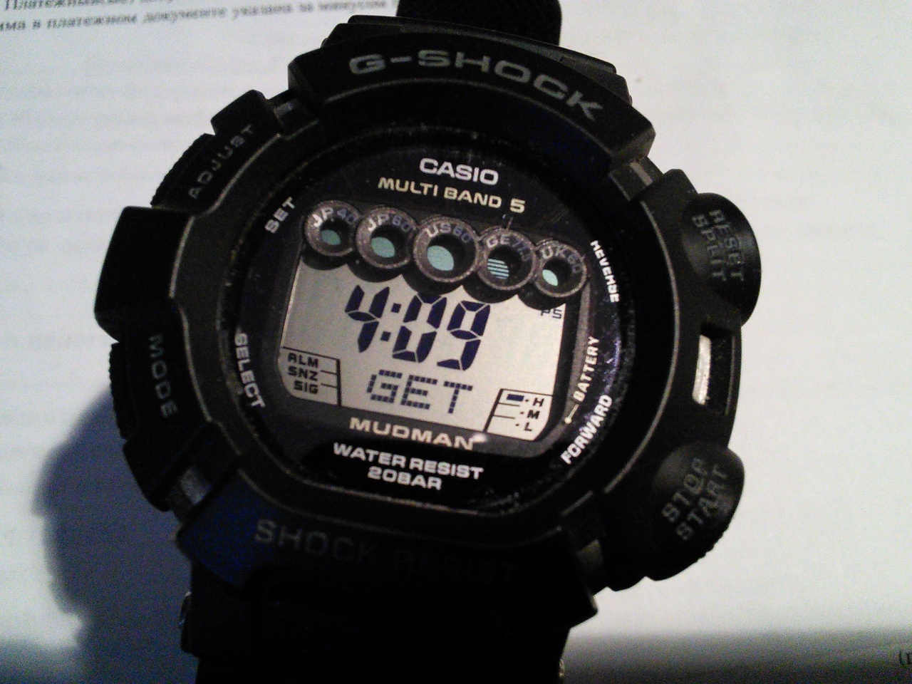

Сообщение от Dikman 61Rus Посмотреть сообщение
Сегодня (в 5.03) мои "райзманы" снова поймали синхру, без всяких приблуд)
Поздравляю, а где это видно? Факты сударь,нужны факты! ))))))
У нас тоже каждый день ( ну почти..), вернее ночь, синхра приходит, но мы не жадные:
ID:	860245   Нажмите на изображение для увеличения
