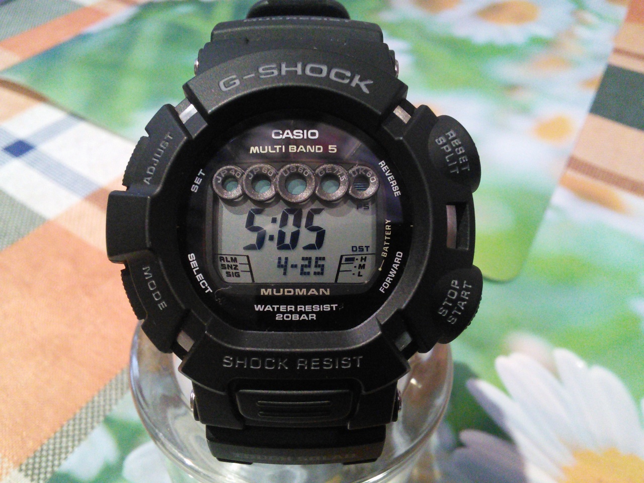

Не знаю сколько точно от европейских вышек до комякских лесов, но вот от британской до меня 2730км и почти две недели (!!!) имею стабильный приём английской вышки.
Комяку-респект! Жалко, что по его часам не видно источник синхры, если тоже британский - то респект вдвойне...

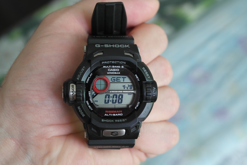

Сообщение от Dikman 61Rus Посмотреть сообщение
Это да, особенно если его после 2000 км. вообще приговорили)
И зря
Этот пользователь сказал Спасибо! suntribe за это сообщение:
Любитель (28.04.2014)
  #3607
Старый 28.04.2014, 18:14
Аватар для Dikman 61Rus
Dikman 61Rus Dikman 61Rus вне форума
Регистрация: 22.02.2012
Адрес: Волгодонск, Рост. обл.
Сообщений: 263
Сказал(а) спасибо: 35
Поблагодарили 114 раз(а) в 78 сообщениях
Мои gw-2500 на 6 сек. раньше поймали, 0:02 (типа ближе живу).
