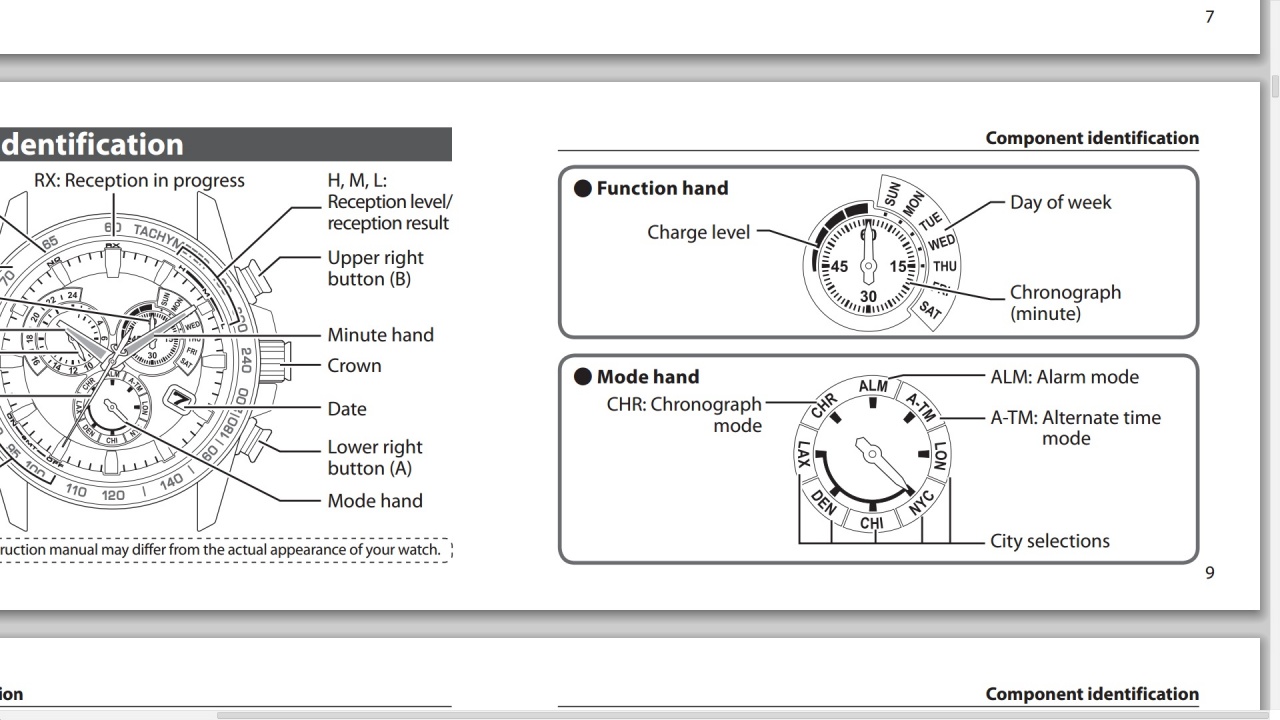

Синхронизация AT 4010-50E
Уважаемые форумчане , если есть возможность подскажите, я поставил переключатель на Лондон и у меня происходит синхронизация даже на руке, часы переводятся на 2 часа назад. Если не трудно подскажите как исправить мою ошибку.Заранее спасибо.
Sitizen AT4010-50E

Сообщение от ibragim243 Посмотреть сообщение
Для -
ХАРЬКОВ
надо выставлять Афины
Мир всем!

Уважаемый Тарас подскажите пожалуйста по подробней как это сделать, где эти Афины ?Заранее спасибо за помощь новичку.
Как я понимаю у Вас Ситизен, но в отличие от тех же Casio на циферблате Ваших часов я не наблюдаю часового пояса ATH. Лондон вижу, Нью Йорк вижу, Афины не вижу.

Так Афины находятся в одном часовом поясе, как и Харьков т.е. +2
Так поэтому я и сказал насчет Афин, что это нужный часовой пояс для нашей местности. Но ни Харькова, ни Афин на цифере AT 4010-50E нет, как оказалось
P.S. на скрине видны города. Так что не получится поймать синхру в нашем регионе, чтобы не переводилось время. Или отключить ее совсем, но тогда надо выставить A-TM (Alternate time mod).
