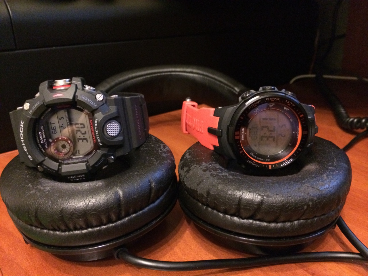

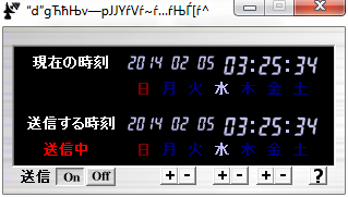

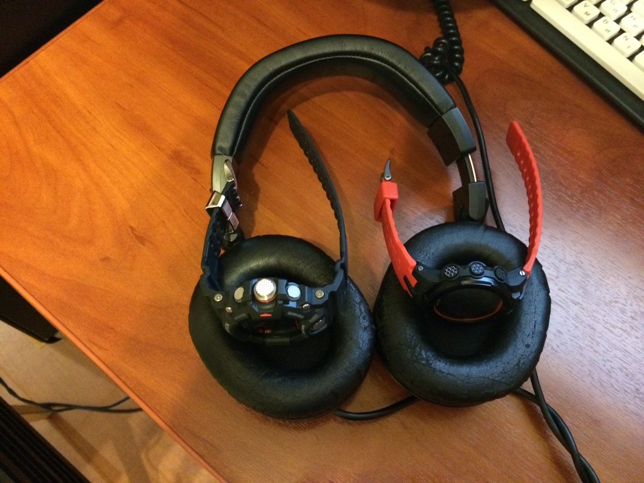

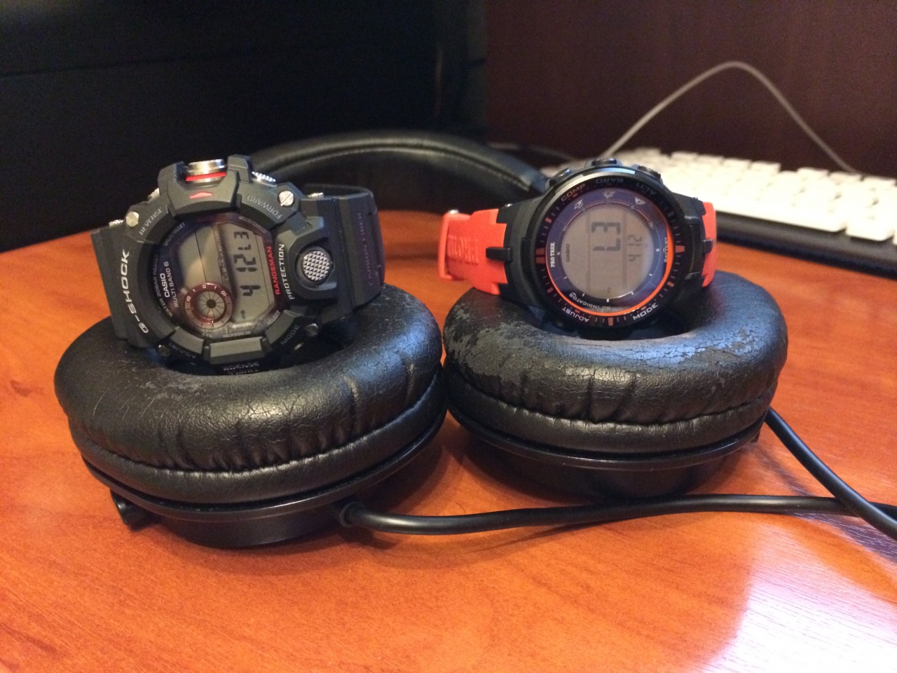

В итоге все же сумел синхронизироваться по Андроиду.
Но пришлось звук выкрутить до максимума.
GW-9400 смог синхронизировать, только вплотную приставив наушники-затычки к сенсору (цифра "9", а не "12"). Синхронизировалось только спустя минут 5; все это время держал часы в руках.
PRW-3000 умаялся держать в руках, за 5 минут не синхронизировались; в итоге отключил наушники и прислонил часы вполотную к динамику; все это положил на диван. Минут через 10 часы синхронизировались.
Ну и что? Разница между GW-9400 & PRW-3000 составила 2-3 секунды!
Анализ показал, что системное время планшета (Samsung GT-7.7) уходит от атомного, показываемого программой ClockSync.
Стал искать прогу для синхронизации с компа, ибо в нем время уходит не так сильно.
Нашел прогу (см. вложение).
Далее алгоритм такой:
- ставим на компе зону Токио в настройках времени;
- обновил время на компе с сервера;
- устанавливаем программу;
- ставим на часах город Токио;
- подключаем наушники;
- громкость на высокий уровень;
- включаем на часах режим ручной синхры;
- кладем часы в наушники;
- PROFIT !!!
Замечено, что PRW-3000 требует на 1 минуту больше времени для синхры, чем GW-94000.
P.S. Было бы классно, если бы кто-то из форумеров сравнил показания двух Шоков:
- синхронизированного по описанному методу;
- синхронизированного по радио.
Надо убедиться в том, что описанный метод дает правильный результат.
