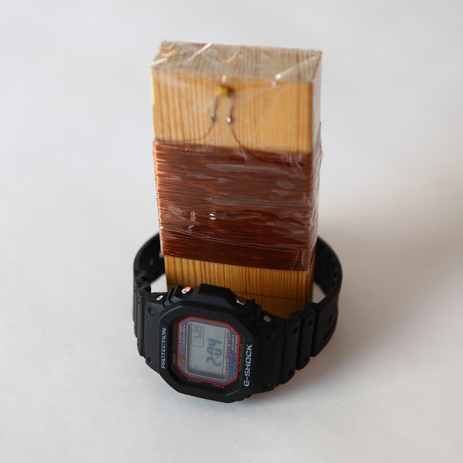

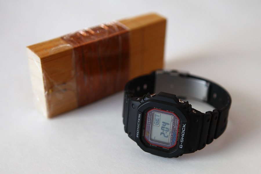

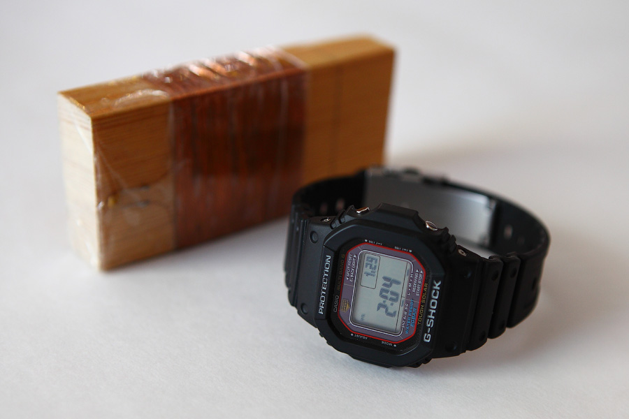

Радиосинхронизация в Самаре!
Расстояние до вышки - 2830 км!
Сегодня ночью в часовом поясе Афинн, получилось синхронизировать с помощью всем извесной приблуды (см. фото).
Как человек далекий от радиотехники, просто тупо повторил:
-брусок 50х20х110
-провод 0,2 тристо витков, правда не в четыре, а в два прохода, так-как очень узко получалось
-первый попавшийся конденсатор на 2,4 nF
-скотч
С первого раза в часовом поясе Москвы не получилось, но правда задняя крышка часов не касалась скотча, а сегодня ночью поставил брусок вертикально, чтоб было касание с крышкой часов и переставил на Афины - все получилось!
Теперь подумываю о моделе часов поставше...
Предвижу новый всплеск часовой болезни...

Сообщение от LeonidMiroshnik Посмотреть сообщение
От меня до немецкой вышки - 3225 км, сигнал ловлю такими же самоделками и парочкой Ситизеновских фирменных антенн + погодная станция с такой функцией Кто дальше?
