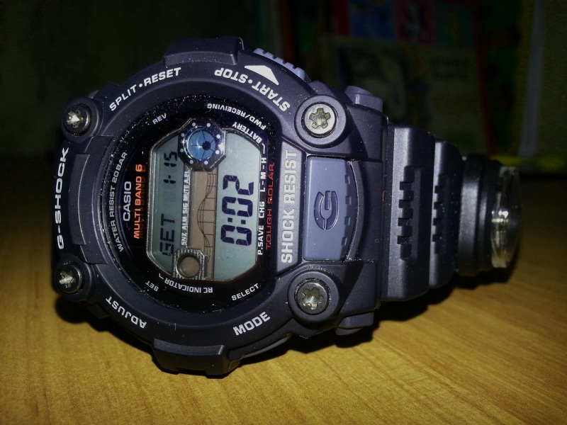

Форумчане, подскажите по синхронизации. Имеются Casio GW-7900. Живу на Дальнем Востоке, ближайшая вышка находится в Японии, на Фукусиме, в 1700 километрах. Уровень сигнала при попытке синхронизировать вручную L1, но ничего не выходит (ERR). Разница местного времени с японским 2 часа. Я перевожу на ночь часы я TYO (японское время), оставляю на подоконнике. Утром смотрю, ничего не произошло. Последняя синхронизация, как и была в апреле месяце, т.е. еще до покупки часов. Правильно ли я все делаю?

Wild Rain ну так если ERR - то не хватает мощи сигнала, положите на резонатор - аля железную решетку или металлический чайник

Спасибо за советы, но тревога оказалась ложной. Вечером сделал все тоже самое, как описывал и положил на подоконник другого окна. Синхронизация прошла в 00-02 мин. на металлическом термосе. Ура!

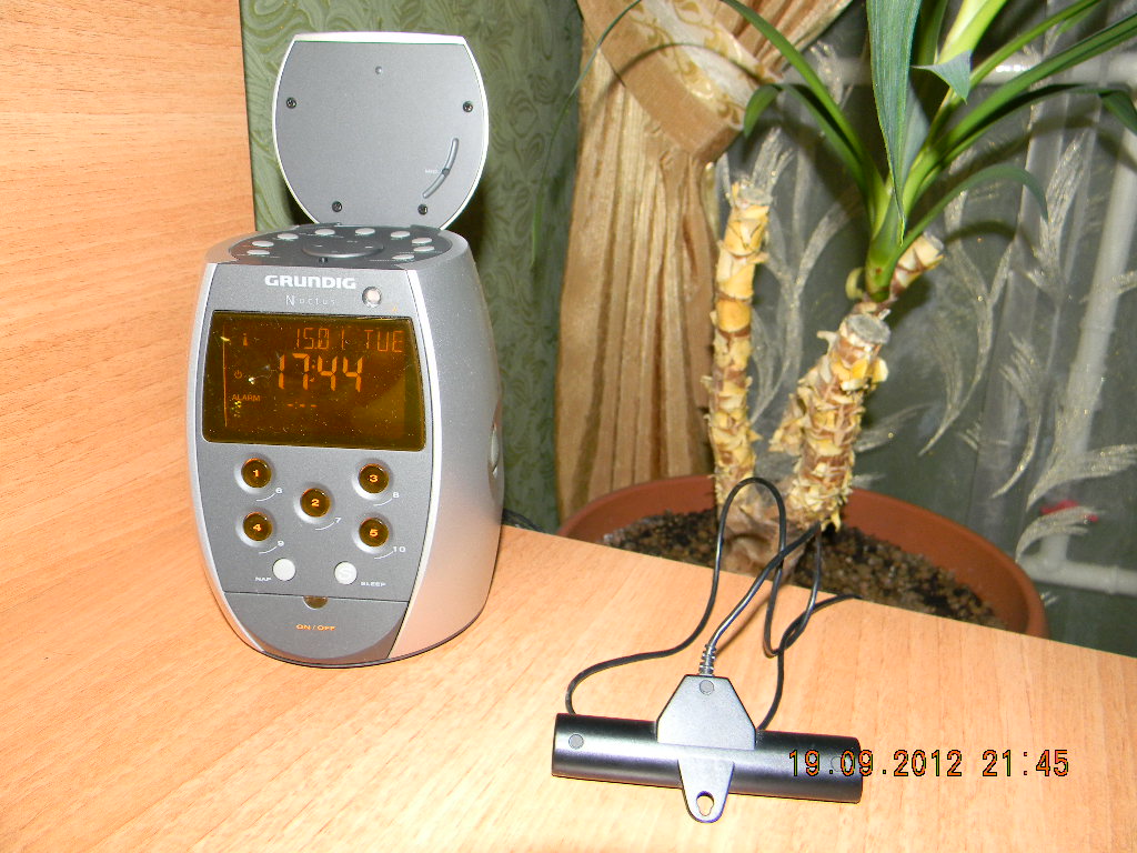

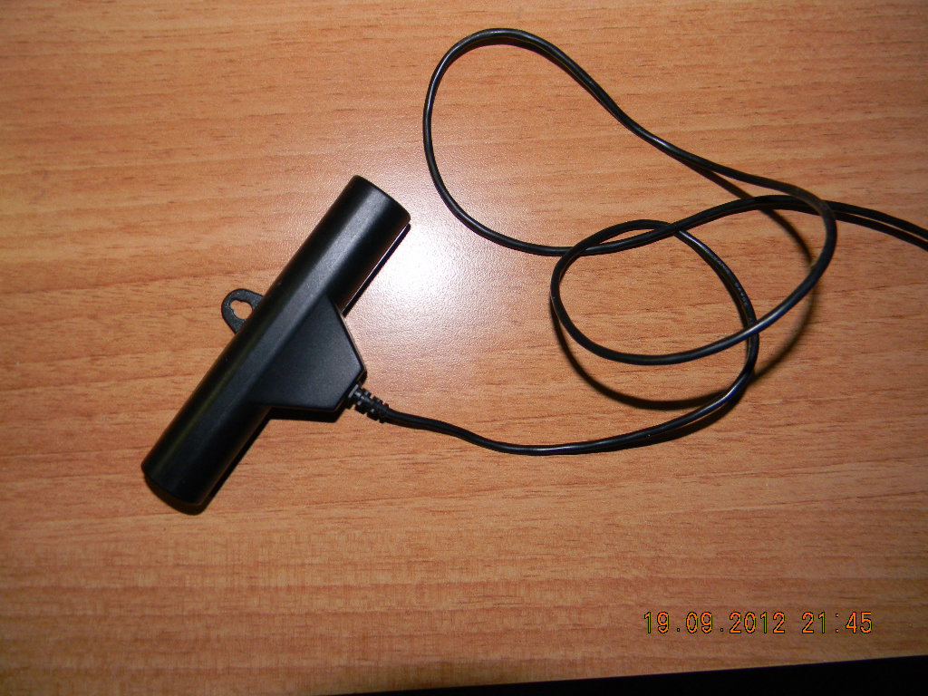

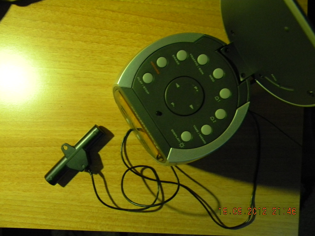

Прошу совета.
Живу на Южном Урале, на границе Европы и Азии. Горы у нас есть, невысокие
Также имеются часы- будильник - FM приемник "Grundig Noctus" с функцией радиосинхронизации. У часов имеется антенна, похожая по внешнему виду на усилитель сигнала у Citizen, соединенная с часами проводом около 1 м длины.
В течение последних 2 лет не менее 10 раз происходила синхронизация, при этом антенна для приема сигнала лежала на полу у прикроватной тумбочки, окна на северо-восток. Опоздав пару раз на работу, отключил антенну, отсоединив провод антенны от контактов в корпусе часов.
Вопрос, возможно ли использование антенны от Grundig? как усилителя сигнала для нескольких Casio и Citizen, и если да, стоит ли к выводам проводов из ее корпуса антенны припаивать сопротивление, так как сама катушка точно находится внутри, а что там внутри часов сказать не могу, не специалист. Синхронизация с часами, одетыми на антенну, не происходит.
Возможно, дело в "Grundig", а не его антенне, и синхронизация наручных часов в Челябинской области в силу удаленности передатчика и гористой местности в принципе невозможна?

Я тоже не специалист, но есть подозрение, что ваша антена с усилителем в присоедененном виде запитывается от батарейки будильника ну и работает. И тогда как вариант попробуйте синхронизироваться путем наложения часов на включенную антену. Вдруг получится... Кроме того суть наложения часов на катушку (она же услитель) в том, что припаянный к концам катушки конденсатор замыкает катушку таким образом что в ней самопроизвольно возникает ток и если количество колец обмотки и емкость конденсатора будет подобрана правильно то будет эфект усиления определенного вида частоты. Я тут почитал на форуме мысли умных людей и сделал такую катушку. Но вот по прошествии двух недель выяснилось, что при изменении ветра и вообще погоды приблуда то работает то нет. По поводу припаивать к концам внешнего выхода я считаю что не стоит портить девайс. Лучше купите на барахолке феритовый стержень, моток проволоки или если проволоку не продают то просто катушку с обмоткой нужного сечения... ну и конденсатор в радиодеталях. Все самому намотать и путем научного втыка подобрать нужное количество колец проволоки. Я к примеру использовал 10 метров проволоки из которых "запасных" колец получилось около 50 штук и вот жду лета когда буду передвигать "запасные" кольца обмотки к основному двослойному слою обмотки. Хотя может быть и такое что придеться убирать с основной обмотки "лишние" кольца. Это уже нужно проводить эксперимент. Вообще то есть спец.апаратура по измерению частоты. Но у меня подозрение что она дорогая да и непонятно как ею пользоваться....
