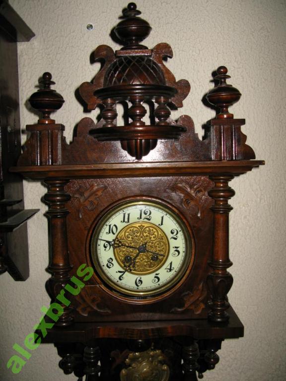

Олег,спасибо!Мне нравится ссылка 799.Вот еслиб можно было фото навершия отдельно и покрупнее.Мой принтер не четко печатает.С ув.Н.С.

Вот..

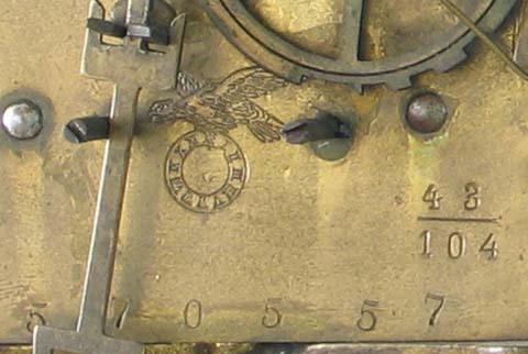

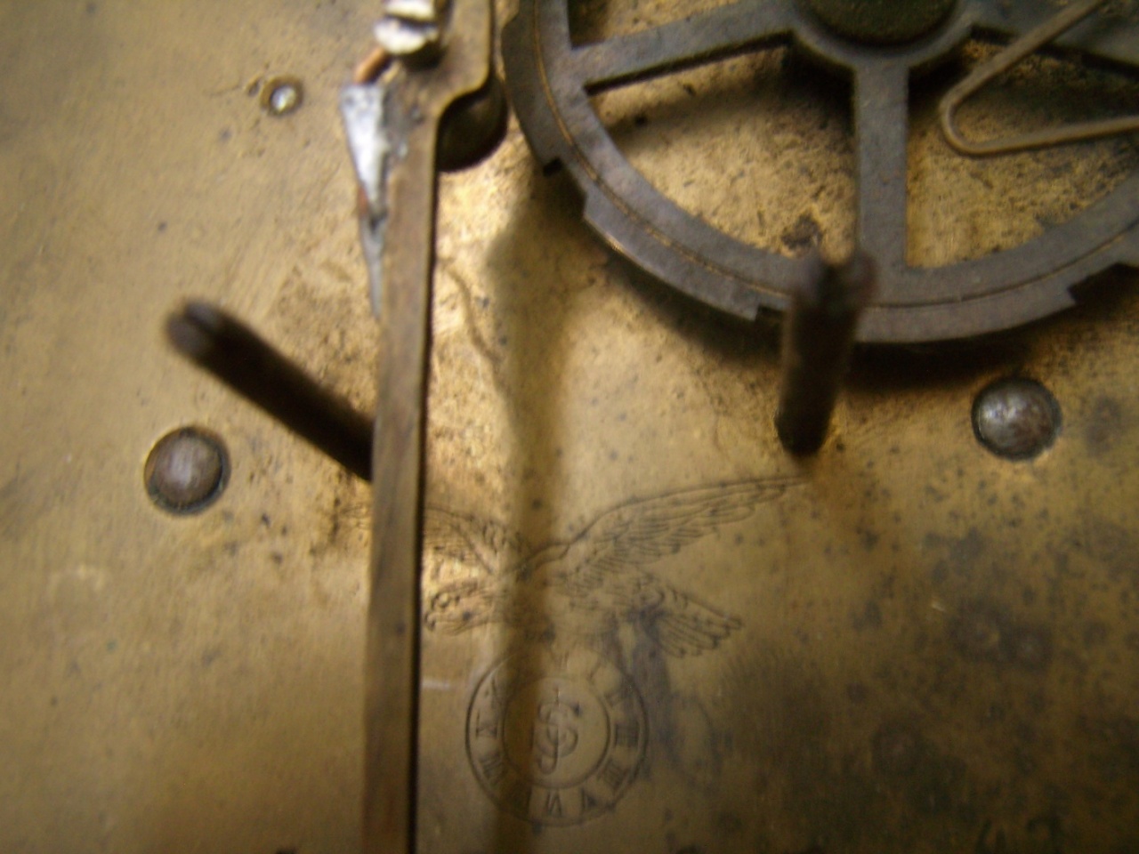

Здравствуйте всем. Помогите разобраться с клеймом на настенных часах.
По одному источнику (www.klokkendokter.com )это клеймо принадлежит компании Solch & Jackel, во Фрайбурге.
По другому источнику, компании братьев Юнганс. Хотелось бы знать точно.
С уважением.
С.Д.

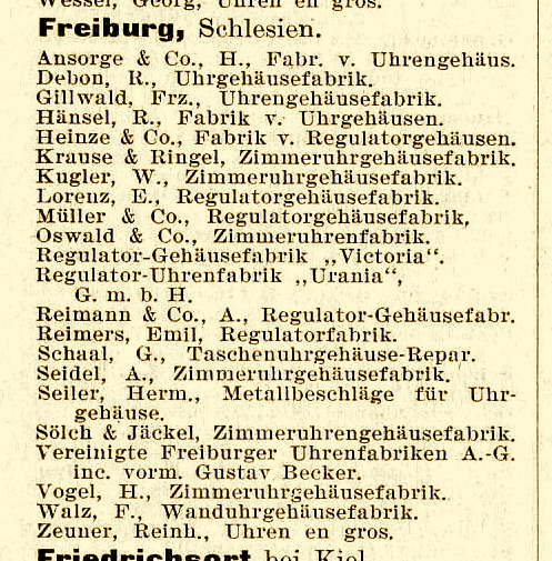

Добрый день, Сергей Дмитриевич.
По адресной книге 1904 года, фабрика Sölch & Jäckel в Фрайбурге значилась как производитель часов и часовых корпусов. Но этот механизм был изготовлен фирмой Schlenker & Kienzle, где-то после 1899 года (см регистрацию торговой марки ниже). К фрайбургской фирме Sölch & Jäckel (образована в 1871 году во Фрайбурге, с 1924 - новая фабрика в Вейсбадене) эта марка имеет лишь очень опосредованное отношение - иногда она стречается в варианте с литерами SJ внутри круга - поэтому когда-то давно ее и аттрибутировали как принадлежащую этой фирме. Но официальных свидетельств этому нет. Если бы не было записей о регистрации этой марки фирмой Kienzle, можно было бы предположить, что эта марка, действительно, принадлежала Sölch & Jäckel, и они просто покупали механизмы Kienzle для установки в свои корпуса (ну и клеймили соотв.). Но документ об официальной регистрации путает все карты. Толи этот логотип вообще никогда фирме Sölch & Jäckel не принадлежал, толи принадлежал, но потом был куплен фирмой Kienzle в 1899 году, толи вся фирма была поглощена Kienzle. Вообщем, пока больше вопросов, чем ответов. Одно можно сказать точно - по всем характеристикам, механизм, действительно, от Kienzle - обратите внимание на их оригинальный поводок маятника с трезубцем - такая форма была запатентована компанией Kienzle и использовалась только ими.
С ув,
Олег

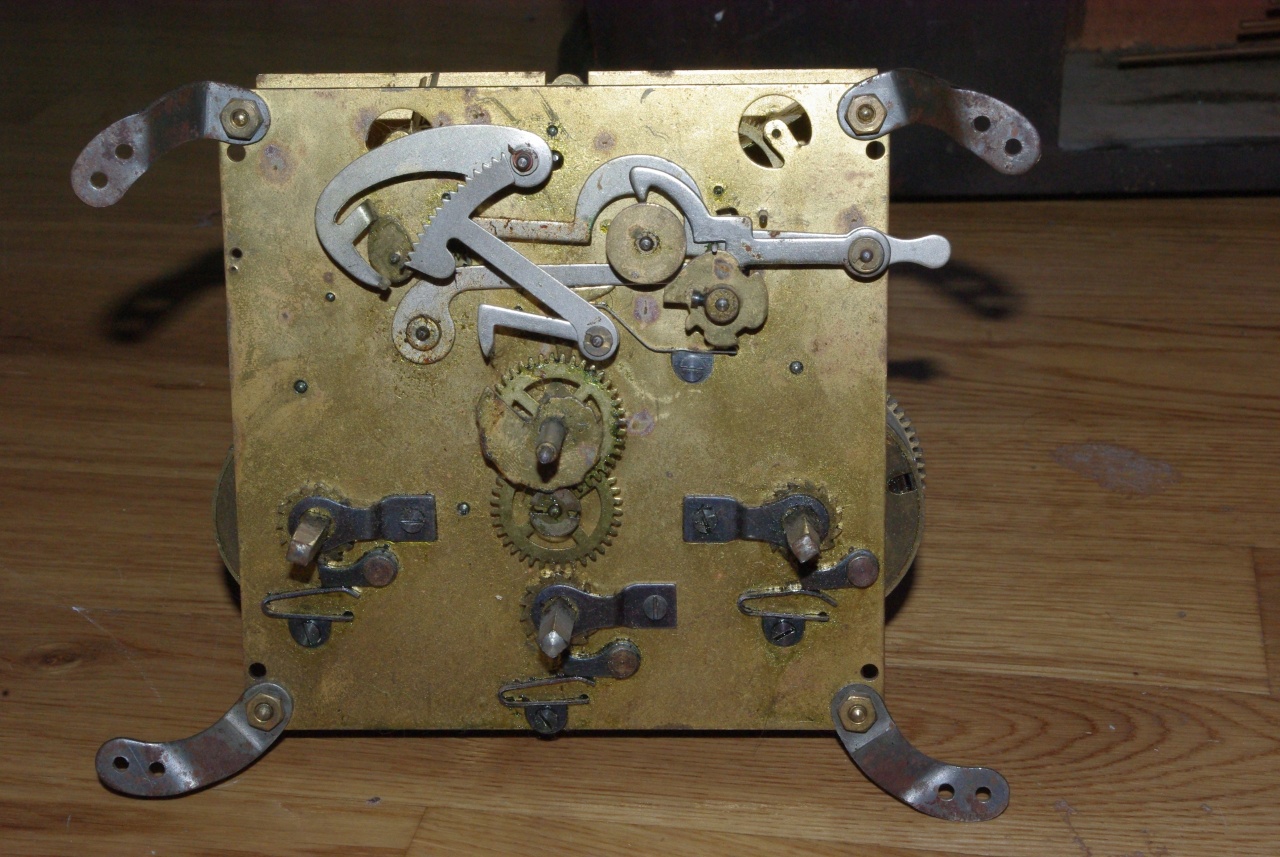

Спасибо за информацию, немного прояснилось, но всё равно есть вопросы. Вот нашёл у себя ещё один механизм с этим же клеймом, только внутри круга не две, а три буквы
«S J C», и поводок маятника ( вернее то, что от него осталось) не «Кензлевский». Форма и размер флажков регуляторов у этих механизмов разные. Более детально не сравнивал. Может быть наличие третьей буквы на клейме как-то прояснит ситуацию?
И почему это клеймо приписывали компании братьев Юнганс?
С уважением.
С.Д.

Конечно, это можно интерпретировать, как "Sölch & Jäckel Co" или типа того. То, что механизмы разные - это уж наверняка, ведь это еще, по всей видимости, не Kienzle. Но с уверенностью утверждать КОМУ принадлежало это клеймо до Kienzle - пока невозможно, нет данных.
Про права на эту марку у компании Юнганс я тоже слышал, но, опять же, доказательств нет.
С ув,
Олег

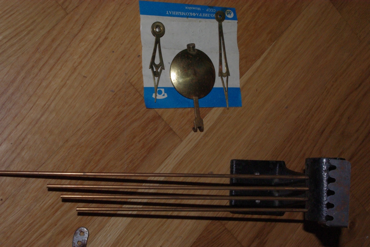

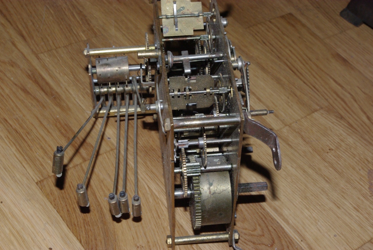

Добрый вечер всем . Приобрел часы и буду востанавливать . Укого нибуть есть похожие часы или фотки таких часов ? Меня интересуют сосульки их тут должно быть 5 штук . спасибо .

Сереж, привет!
У меня есть фотка таких же, но не помню, были ли там сосульки. В понедельник найду. Кстати, уверен, что сверху тоже сосульки должны быть?

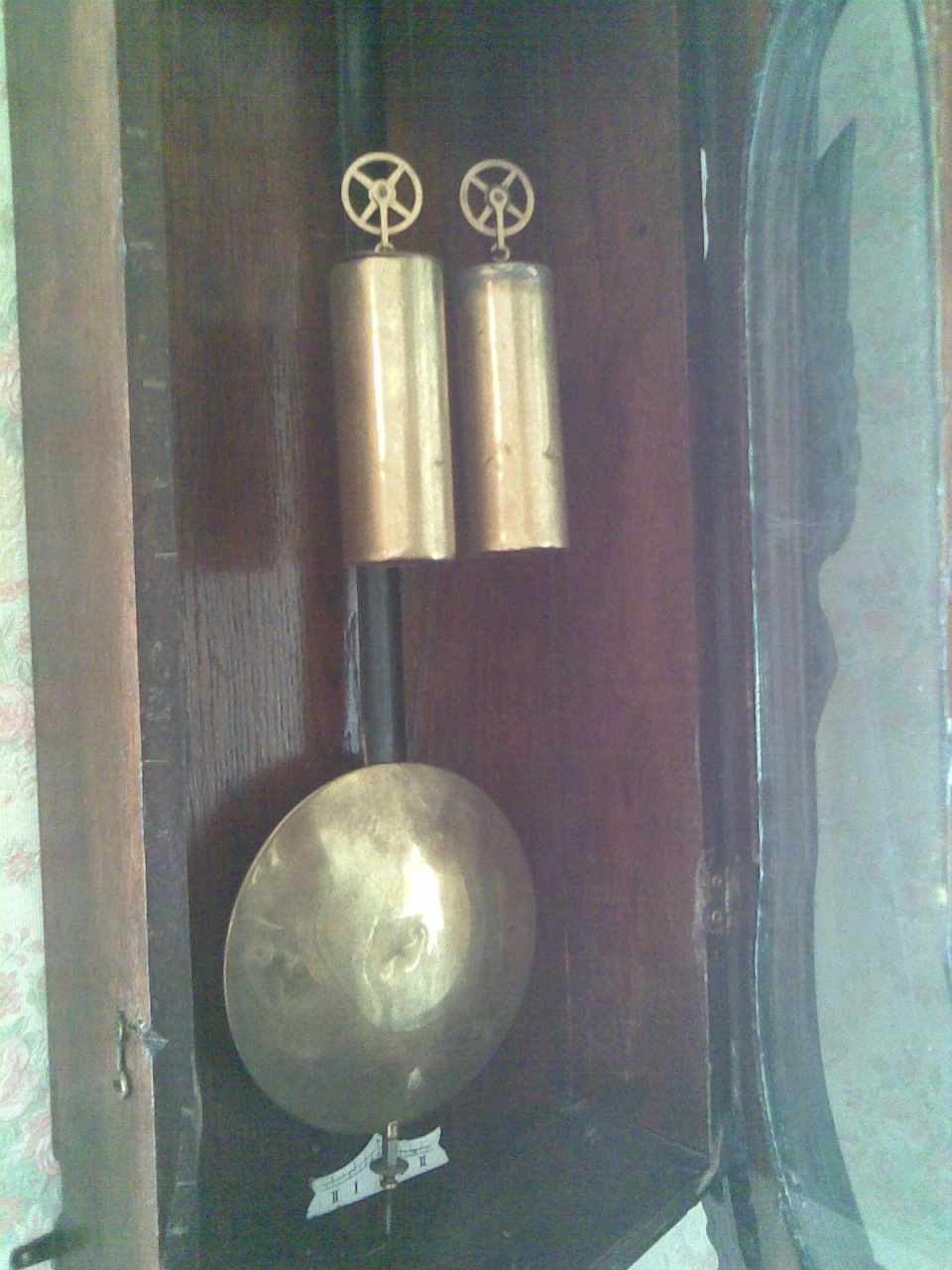

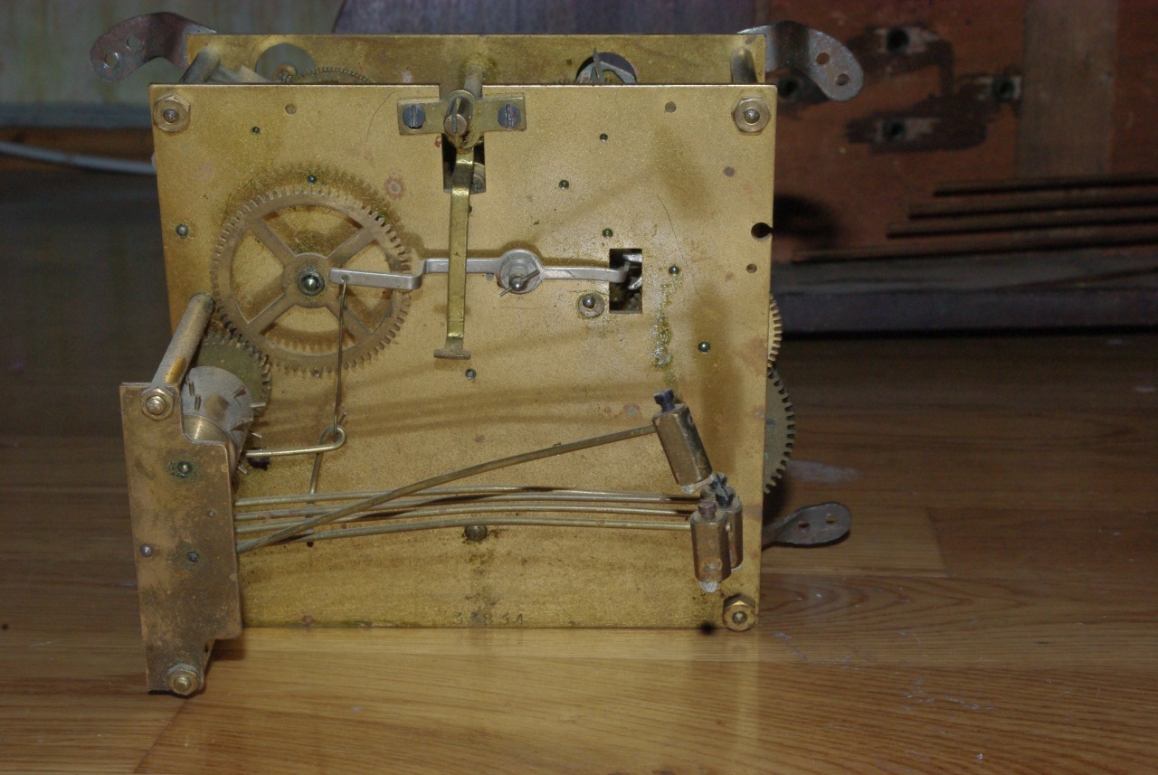

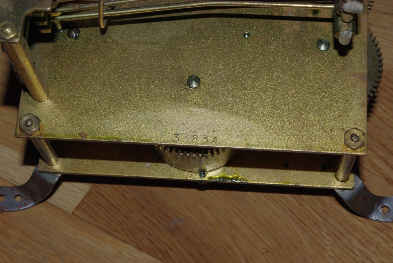

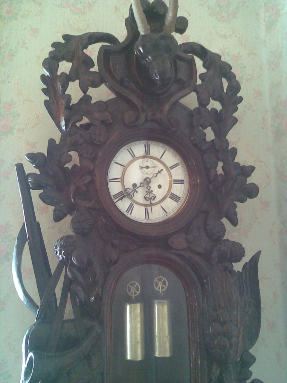

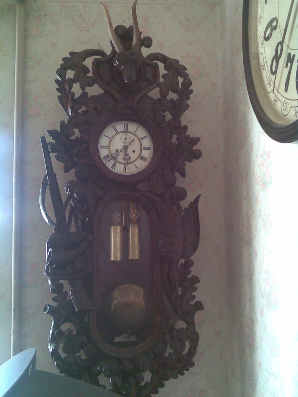

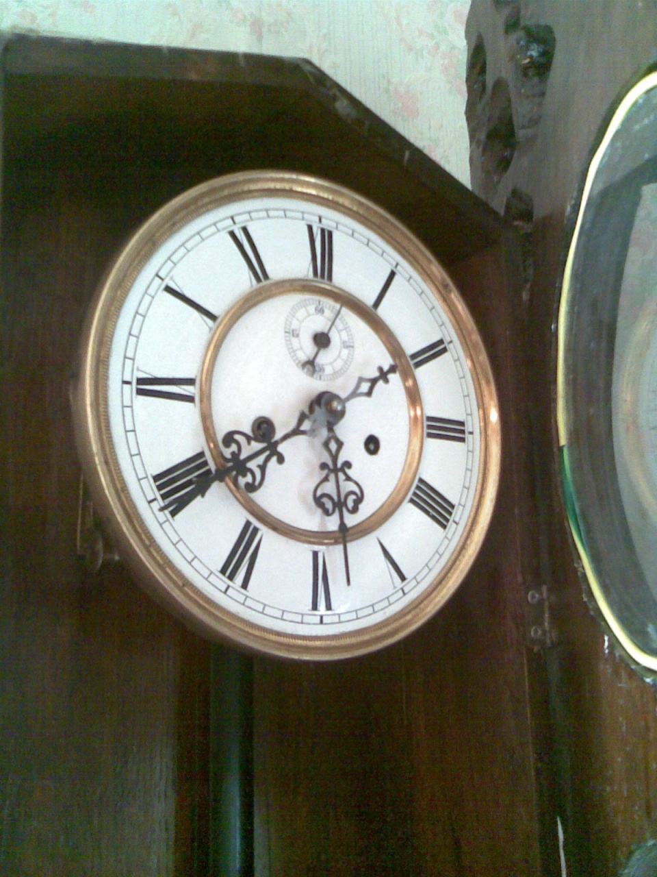

Что вы можете сказать о этих часах? Ко производитель? Сколько примерно им лет? часы на ходу, висят дома у моего деда. Какая их ценность? сколько могут стоить? Корпус интересный такого не встречал больше нигде, клейм вроде на нем нет, но я сильно и не рассматривал. механизм имеет клеймо. я так понял производитель механизма - фабрика Concordia. извеняюсь за качество фоток, фотографировал на мобильник.
