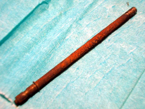

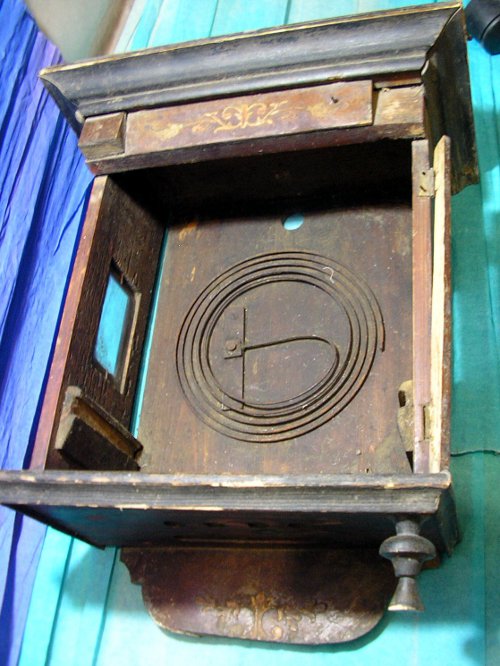

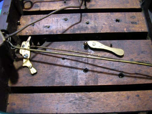

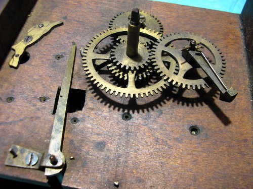

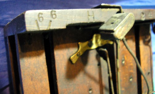

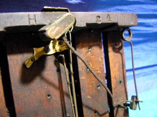

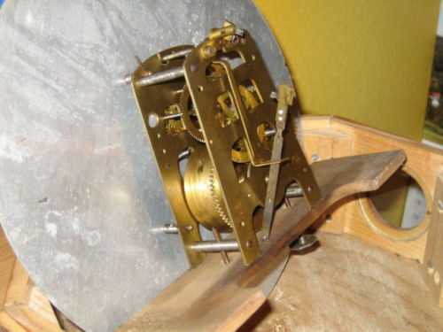

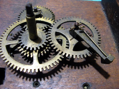

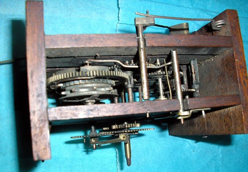

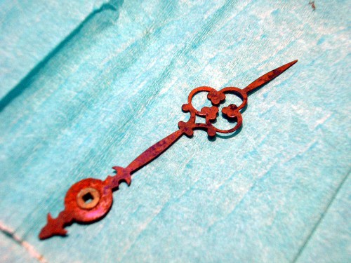

Здравствуйте, уважаемые!

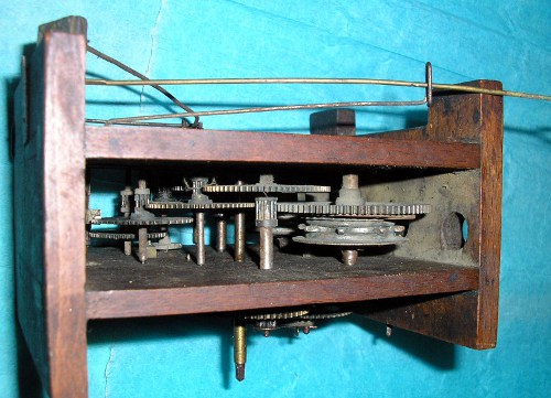

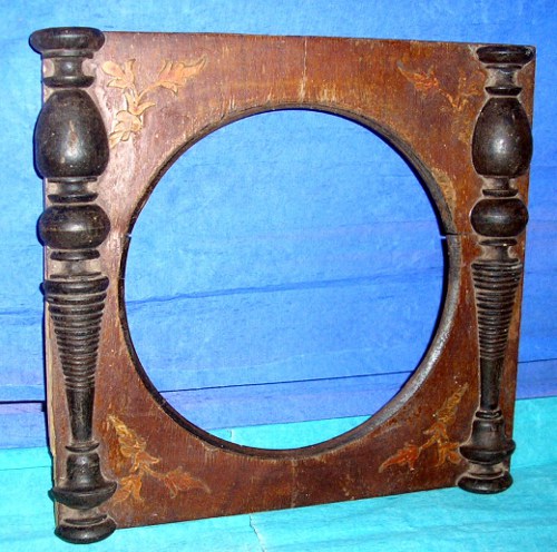

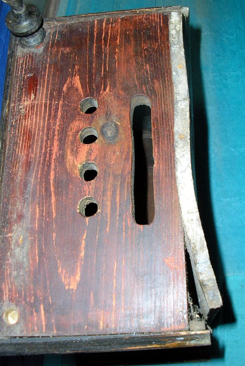

Взялся часы восстановить, но некоторых деталек не хватает. Чтобы определить принадлежность часов к эпохе, производителю и т.д., а потом и с детальками разобраться зашел сюда и полностью прочитал эту ветку форума. Как я понял - мне достались московские ходики с держателем анкера в виде зайца. Значит мех от Haas. Кто это, я правда еще не уяснил, ну да какие наши годы! Хотя фрезерный ЧПУ от Haas у нас на участке был =)
Вопросы задам после публикации фотографий.
  #742
Старый 15.05.2011, 06:23
Shake Shake вне форума
Регистрация: 13.05.2011
Адрес: Екатеринбург
Сообщений: 2

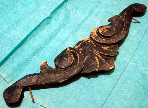

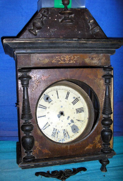

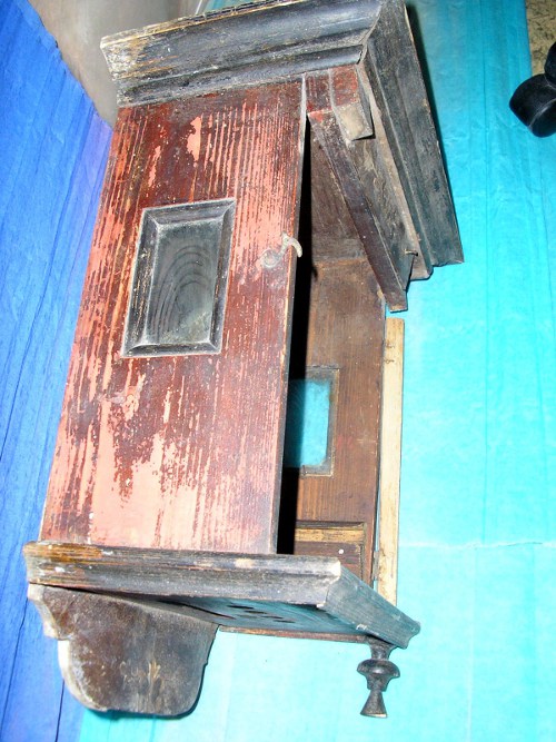

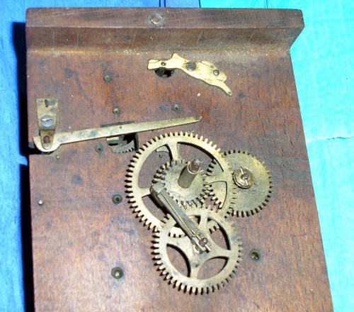

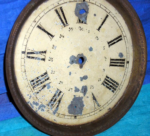

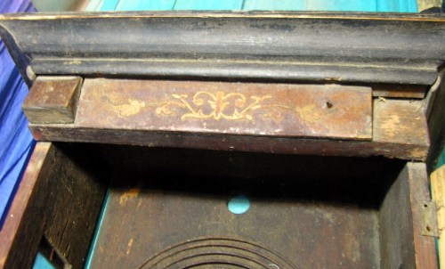

Вопросы у меня пока такие:
1. Какой длины должен быть маятник? По весу я понял 10 грамм маятник и 5 грамм его шток.
2. Спираль гонга вся ржавая. Но не рассыпается и звук какой-то издает. Эту чистить или может найти такую проволоку и навить новую?
3. Как срабатывает механизм переключения числа месяца? Похоже, у меня одной шестеренки не хватает.
4. На четвертом фото видно, как сильно покоробилась задняя стенка. Ее новую делать или выпрямить можно?
5. На мехе числа 66 и 24. Числу зубьев анкера не соответствует. Что-то из них длина маятника? Или частота его колебаний?
6. На следующем фото после гонга - стальной стержень. Примерно 6-8 мм диаметром и 120 длиной. Это от маятника? Может вообще не от часов? Мне их в разобранном состоянии дали.
7. И гирьки. Вес определить экспериментально или это все давно определено? У меня нет аналогов.
8. Одна цепочка есть для образца. Вторую аналогично сделаю. Но это уже не вопрос...

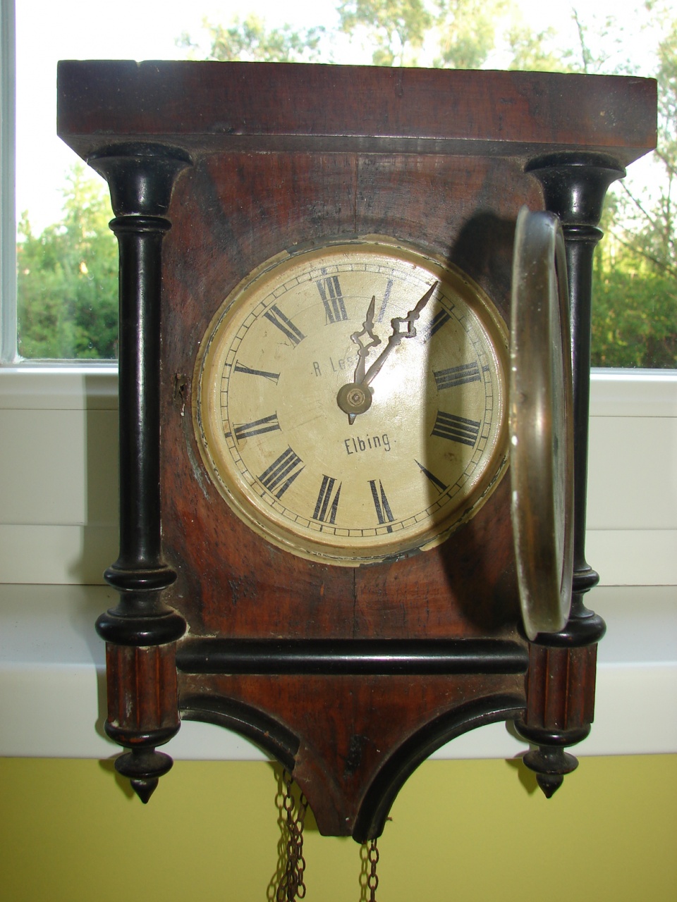

Помогите определить, что за часы
Добрый день, часовые гуру. Помогите, пожалуйста, определить, что за часы достались мне в наследство от деда. Интересно узнать, откуда они. Они деревянные, по бокам дверцы к механизму. Есть клеймо. Выглядит так:
R. Lessing
Маленькая звездочка, потом Uhrmacher, опять звездочка и 55.7.
Elbing
Изображение прилагаю, но клеймо видно плохо. Заранее спасибо.

Сообщение от ZaMarina Посмотреть сообщение
R. Lessing
Elbing
Добрый вечер, ZaMarina, добро пожаловать на форум!
Ваши часики были выпущены примерно в 1870-80-е годы и проданы через магазин некого Лессинга (R.Lessing) в польском городке Elbing (ныне ELBLĄG). Изначально часы, похоже, немецкие, механизм из дешевых, шварцвальдский, с деревянными платинами.
С уважением,
Олег
Музей "Русские часы"
https://vk.com/russianclocks

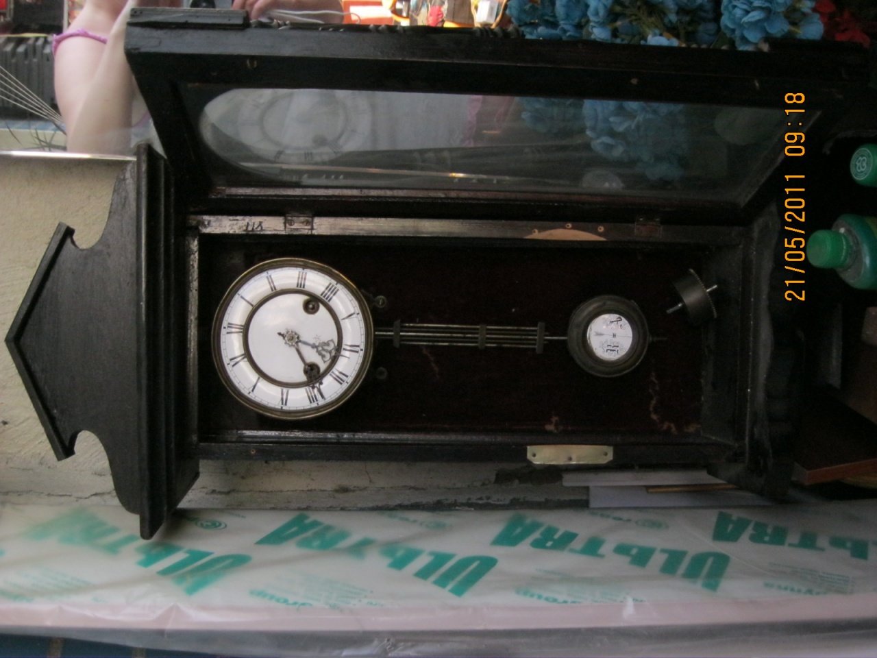

Уважаемые гуру, определите, пожалуйста, производителя по клейму
Есть часы настенные с маятником. На циферблате и задней стенке механизма клеймо - J. в пятиконечной звезде. Два дня поисков в инете не приблизили меня ни на йоту к ответу на вопрос - чем я обладаю? Почему-то есть подозрение, что Германия, а м.б. это Прибалтика??? Прошу помощи. Кроме того, сколько приблизительно может стоить ремонт часов? А именно - некий неизвестный умелец зачем-то выкрутил из механизма одно из больших маховых колес (простите, мастера, не знаю как правильно) - колесо в наличии, на мой взгляд, все остальное в порядке, даже стекла корпуса имхо родные.. Утерян по-моему только заводной ключик. Очень прошу сориентировать - есть ли смысл заморачиваться? Или оставить просто как украшение интерьера?

goldenfishka, Приветствуем Вас.
Сообщение от goldenfishka Посмотреть сообщение
Часы Ваши фирмы Юнганс. На мой взгляд самые простые произведены на рубеже веков. Цена их от силы $ 200.
Колесо вынутое - колесо завода боя, оно с пружиной - видимо поломка какая-то.
Подобный механизм можно купить в рабочем состоянии на польском интернет аукционе или на нашем молотке ру.

Здравствуйте goldenfishka.
Такое клеймо ставилось на механизмы фирмы "Юнгханс" примерно в 1888 1890 г.г.
Что касается ремонта, то Сергей прав, ремонт не дорог, и в случае необходимости можно заменить любую из отсутствующих деталей. На такие часы запасных частей ещё пока хватает.
