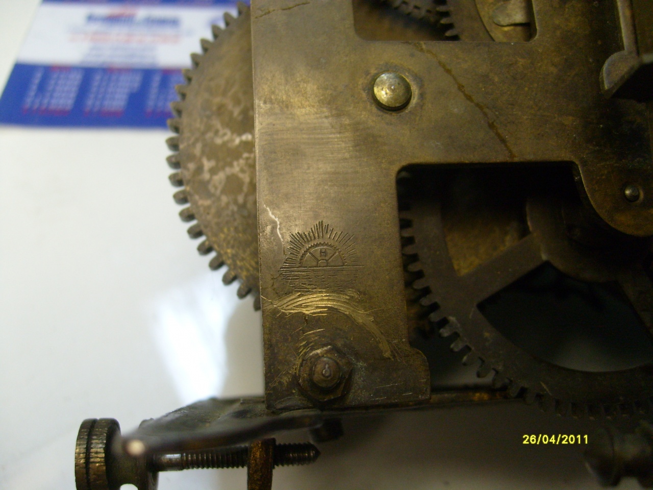

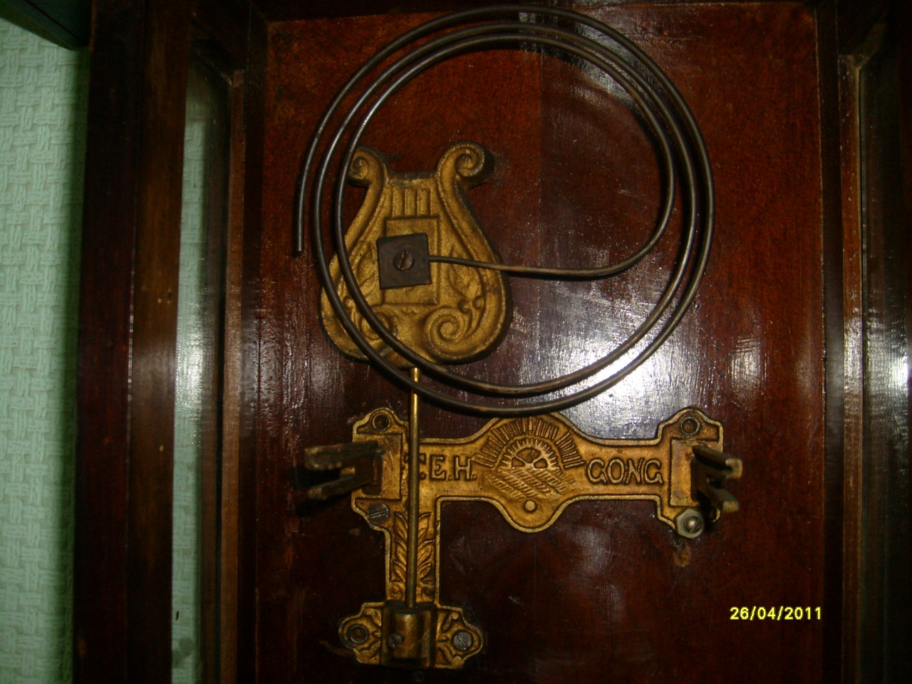

Помогите пожалуйста разобраться что это за часы? Такое клеймо раньше не встречал, хотелось узнать какого они года и их примерную цену. За ранее благодарен.

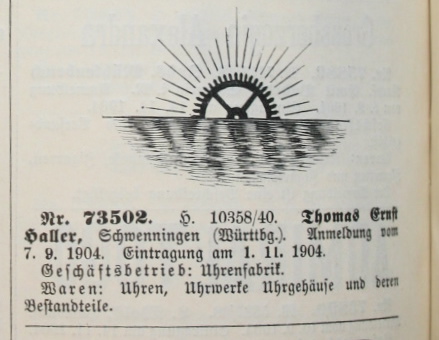

Судя по логотипу на механизме, это часы производства немецкой фирмы "Thomas Ernst Haller" в г.Швеннинген. Этот логотип они зарегистрировали в 1904 году.
С уважением.
С.д.
Название: TE Haller TM reg 1904.JPG

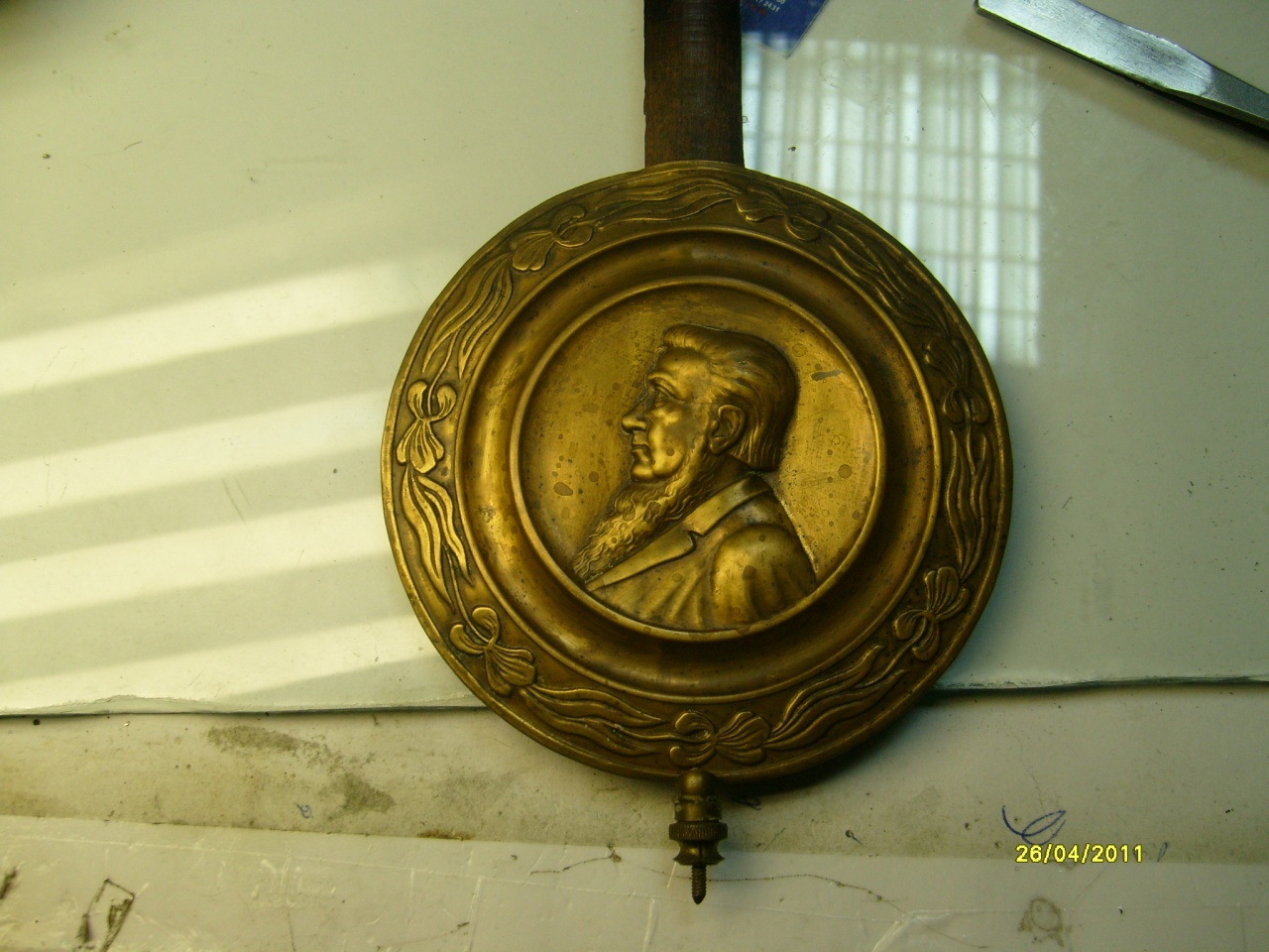

Интересно, что за учёный муж на этом барельефе http://forum.watch.ru/attachment.php...7&d=1304167239

Может быть Нобель, какой-нибудь?
