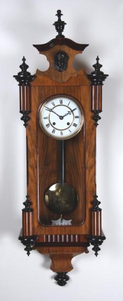

И ещё один вопрос.
Расскажи как называется этот стиль и когда он процветал. Я предполагаю начало 20 в.
На фото часы Беккера, но у меня есть точно такие-же, а механизм Киензли. Всё родное без замен, только нет короны.
С уважением.
С.Д.

Сообщение от alepino Посмотреть сообщение
Добрый вечер! Недавно на "Молотке" приобрел настенные часы HAU. Был сломан бой, его сделал. Часы продавались, как 19 век, но что-то мне кажется, что они моложе. Может кто-нибудь из знатоков поможет с датировкой? С уважением...
Добрый вечер, alepino!
Ваши HAU были выпущены в 1930-е годы, судя по механизму, модели корпуса и оцифровке циферблата. По сути, это и не HAU вовсе, а Junghans.
C ув,
Олег
Музей "Русские часы"

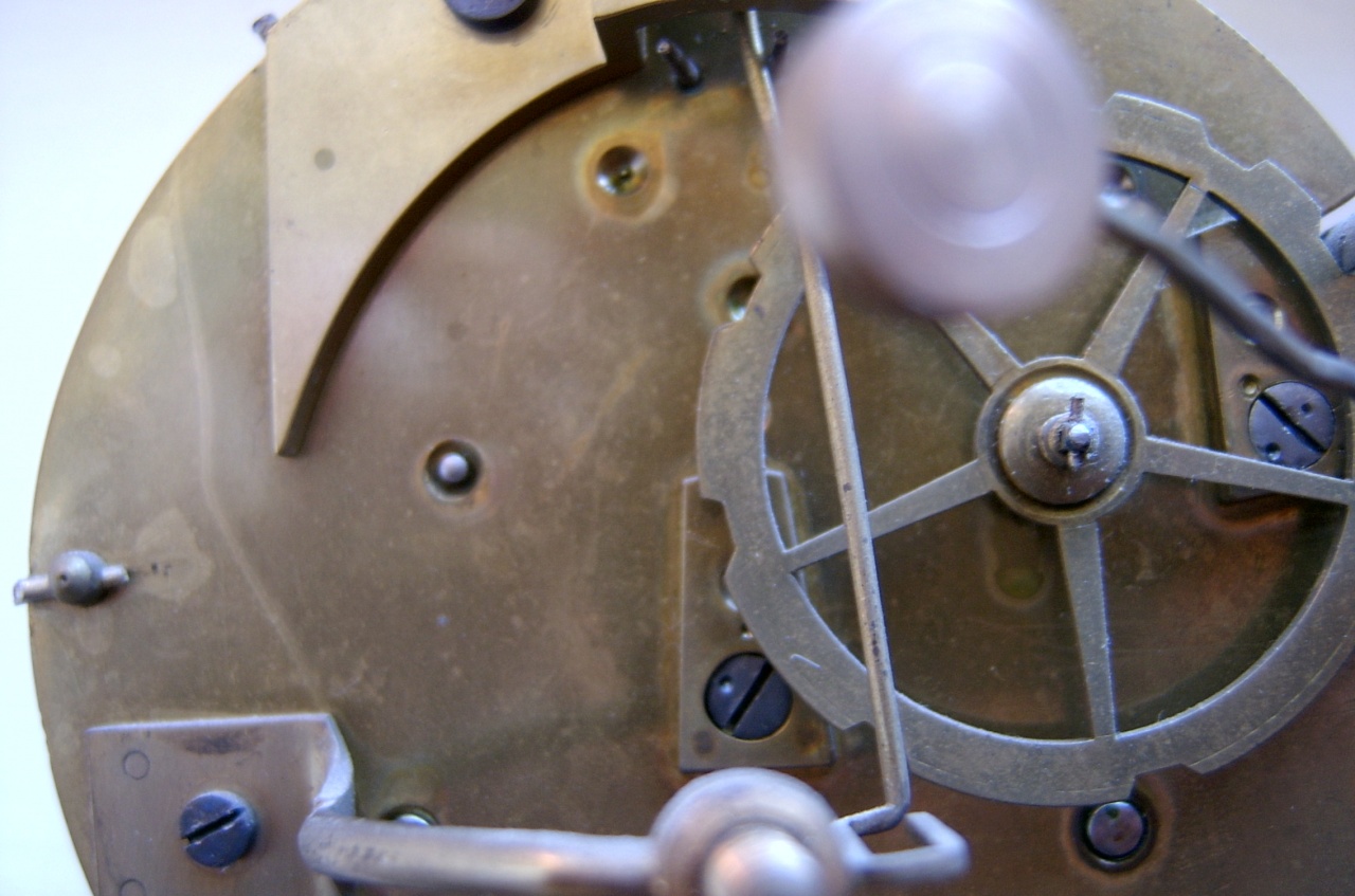

Сообщение от Oled Посмотреть сообщение
Покажите механизм целиком, будет понятно, Mauthe это или кто-то другой.
Добрый день Олег!Показать к сожалению могу только в разборе,но мех.почти один к одному Ленцкирч,отличается только форма анк.колеса.Вилки одинаковые и еще различие по посадке двуплечного рычага.Обработка механизма очень качественная.Прилагаю фото мех-ма Ленцкирч
  #696
Старый 09.04.2011, 12:44
nnebusov1 nnebusov1 вне форума
Регистрация: 12.10.2008
Адрес: Моск обл, пос Малаховка
Сообщений: 416
Сказал(а) спасибо: 299
Поблагодарили 132 раз(а) в 98 сообщениях
Фото механизма после сборки.

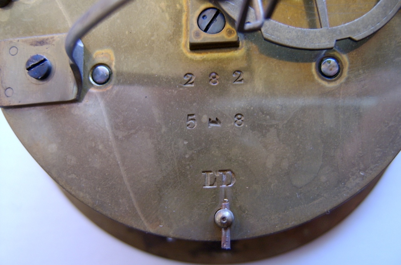

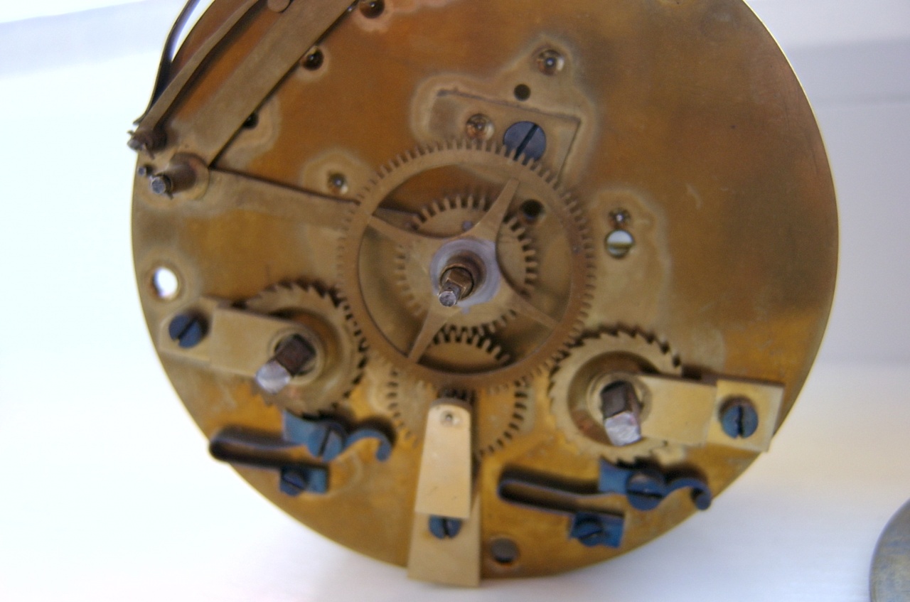

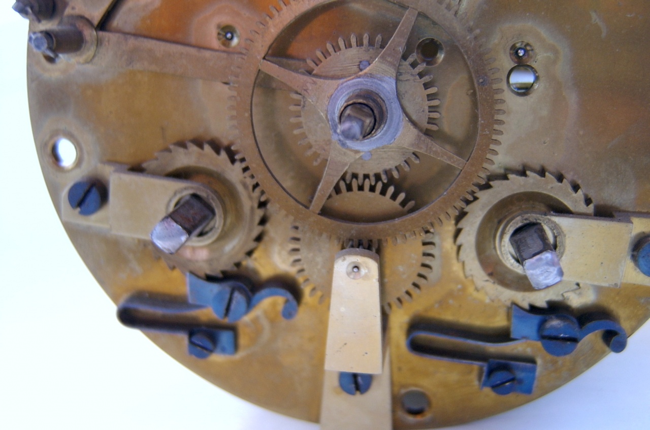

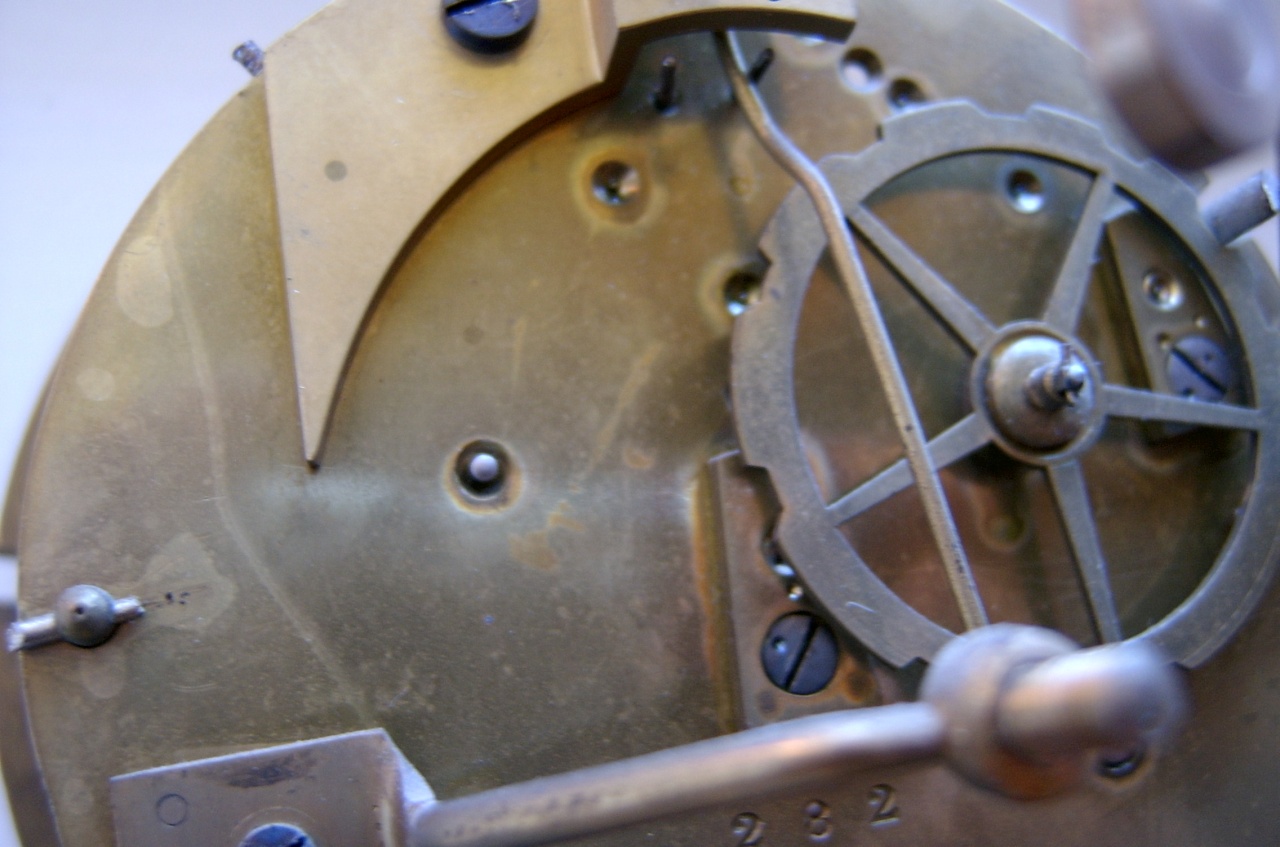

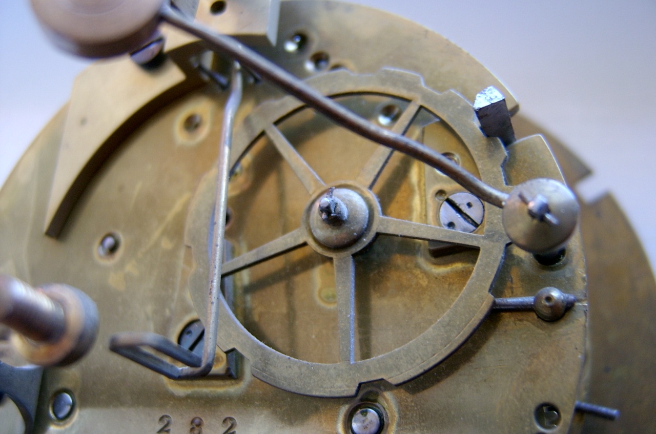

Добрый день.хотелось бы узнать производителя.часы раньше здесь были выложены,но монстры просили фотографию часового меха.часы пришли и вот фотки.спасибо.

Добрый день!
Хороший механизм, не моложе 1840-го года. Заготовка, вероятно, фирмы Pons, а сборка и финиш некой конторы LD, информации о которой не нашел, скорее всего интерьерщики-мебельщики.
С ув,
Олег

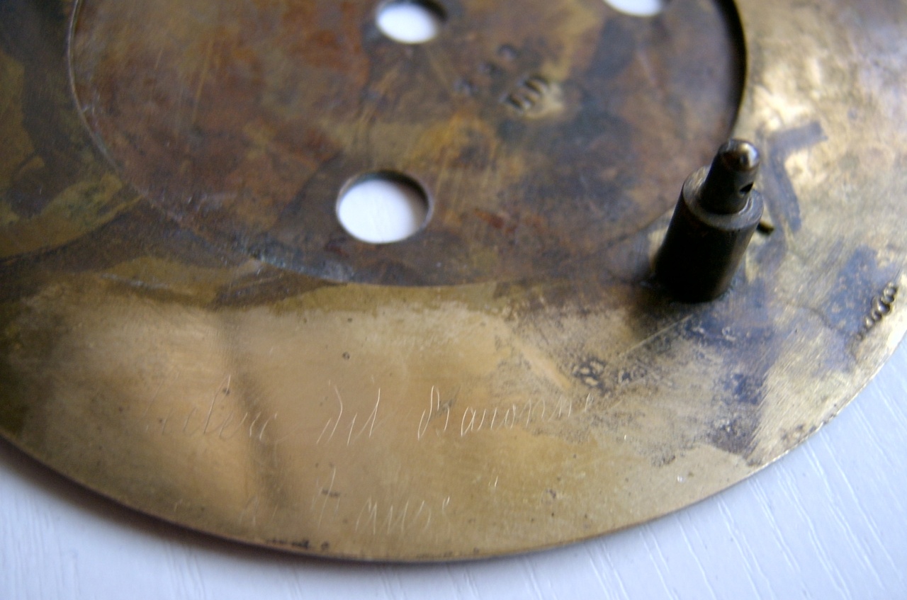

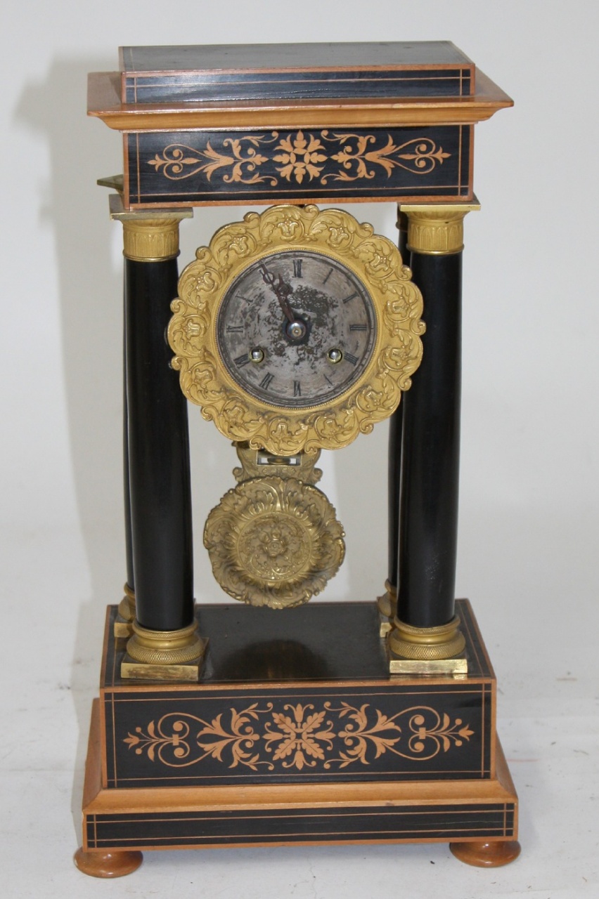

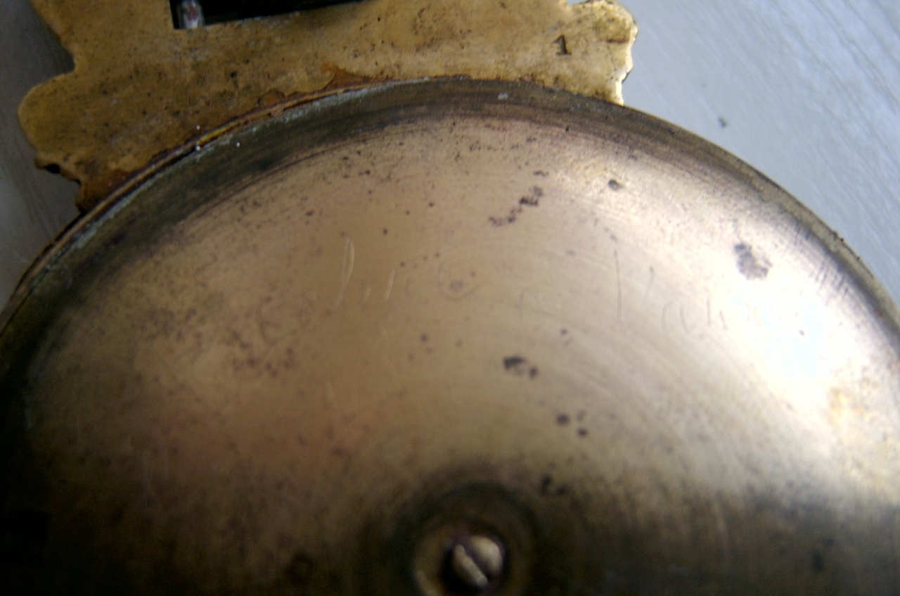

Спасибо Олег.на циферблате под оконтовкой есть надпись,может она что нибудь скажет.и на маятнике с другой стороны таже самая надпись.''Lecklerc dit Baronne a Vause''.

хотелось бы узнать стоимость таких часиков.был от Вас вопрос,сфоткать мех.спасибо.
