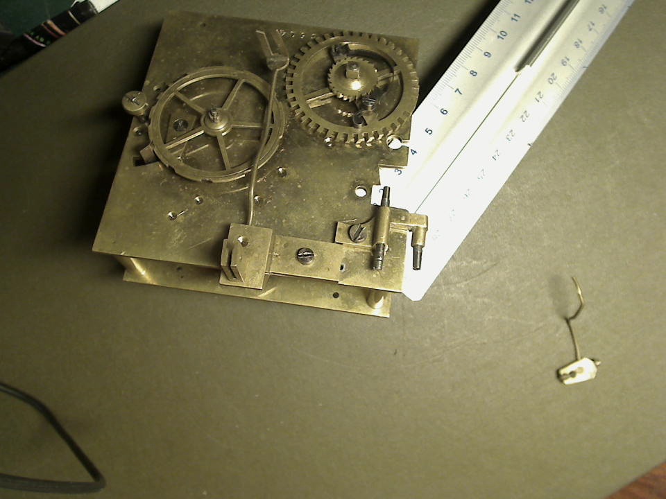

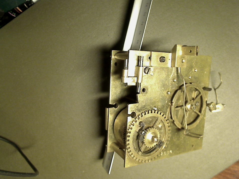

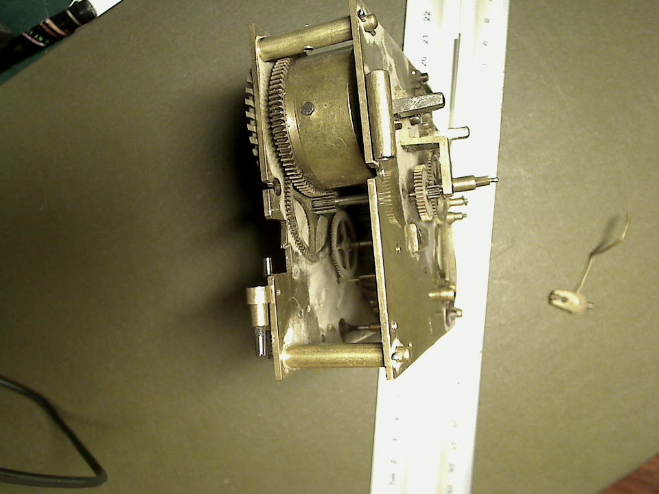

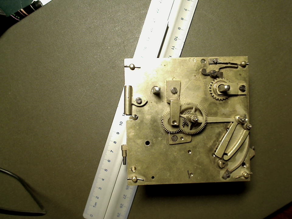

Олег, предлагаю ещё посмотреть один мех. Пружина хода нагружена была какой-то балалайкой - мне не известной. Она же удерживала в заведённом положении заводную пружину - без этой "балалайки" нужно заклинивать шестерню чтобы завод не сразу спустился. Может известно что и как восстанавливать?
С уважением Сергей.

Сообщение от sergoki Посмотреть сообщение
С уважением Сергей.
Это не дура, это лошадь (с)Масяня.
Думаю, что косозубая передача призвана приводить в движение некую вертикальную ось, которая, в свое время, приводила в движение некий механизм, назначение которого пока понять трудно. Это может быть календарь или машинка, штампующая время прихода или ухода сотрудников на трудовой карточке (такие были распостранены на фабриках США и Германии в начале века). Механизм немецкий, похож на Lenzkirch, но тут трудно говорить уверенно - таких выпускалось довольно много в Германии конца 19в.
Музей "Русские часы"
https://vk.com/russianclocks
Этот пользователь сказал Спасибо! Oled за это сообщение:
sergoki (16.04.2010)
  #67
Старый 16.04.2010, 17:21
Аватар для sergoki
sergoki sergoki вне форума
Регистрация: 04.03.2009
Сообщений: 974
Сказал(а) спасибо: 434
Поблагодарили 358 раз(а) в 233 сообщениях
Олег, так эта "лошадь" ни как не связана с механизмом, кроме как через пружину! Мне казалось что балалайка - музыкальная - нажал или дёрнул - забренчала музшкатулка, спустив немного завод ходовой пружины. Не могу узреть где к вексельному или ещё на какую шестерню хода что либо прилеплялось... Хоть бы какой пример одним глазом подсмотреть. Номер меха тоже не понятен 48514 слишком для Lenzkirch маленький, да и бой тогда зачем?
Не-не, это не часы с музыкой, я такого не говорил. Это именно привод для механизма постоянно работающего и приводимого в движение часами, как пример, опять же, календарь или подобное.
Для Лензкирха, и правда, маловат номер.
