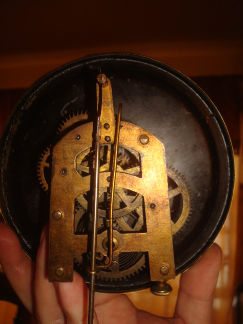

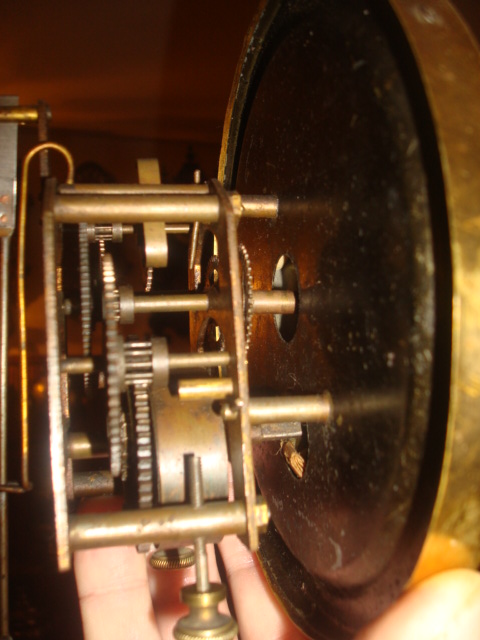

Олег,если можно,посмотри ещё вот эти часики,что здесь за машина?Предлагают за 10 т.р.,мне кажется для них это дороговато...
С ув.,Александр)

Александр,
Это немец, и, судя по стрелкам, я бы сказал, что Junghans до 1890-го года (до этого они не маркировались). Механизмы "американского" типа с прорезными платинами фирма Юнганс начала штамповать раньше всех, с начала 1880-х. Но в массе своей это были будильники типа Джокера или Гамбургского (как у нас говорят), и вот такие недорогие часики без боя.
Незнаю, видок у них привлекательный, а корпус нечастый, может и стоят того.

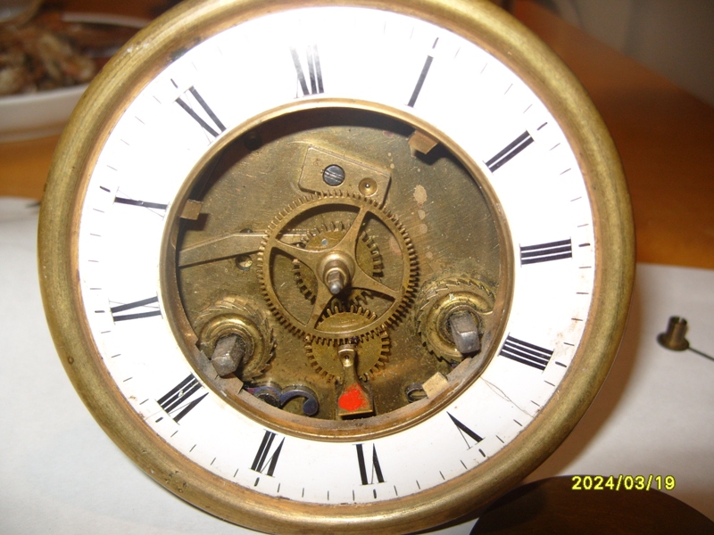

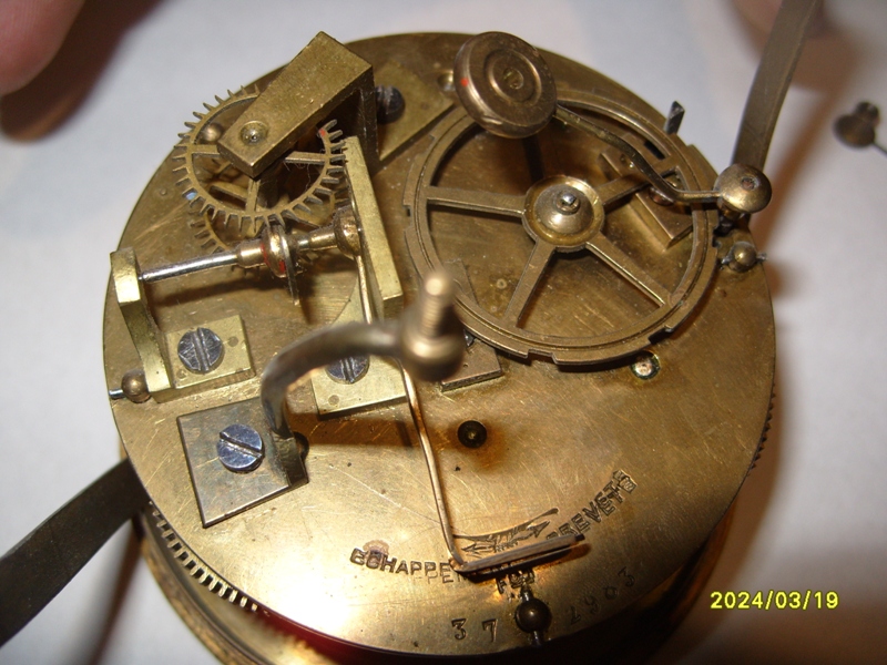

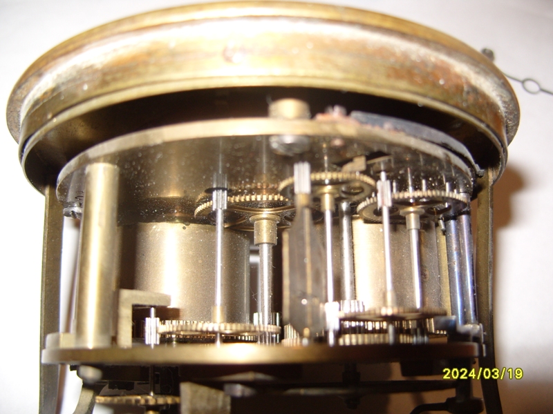

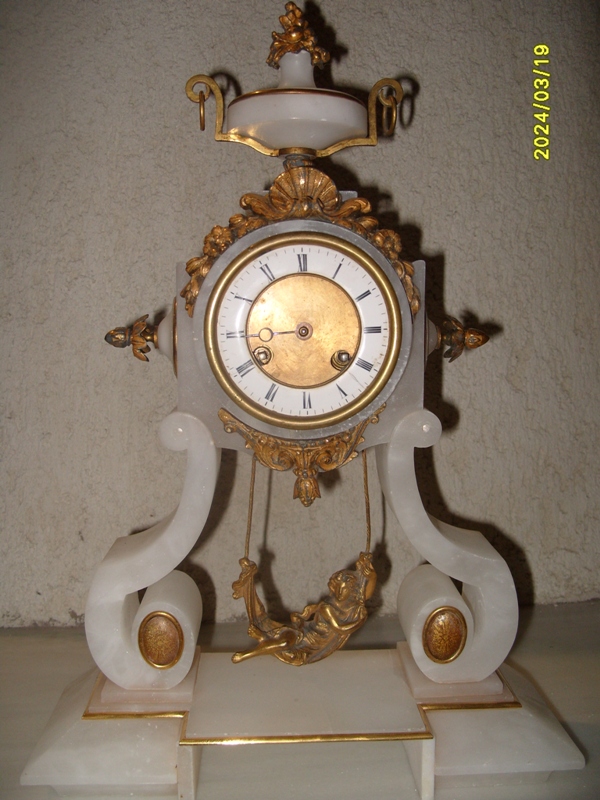

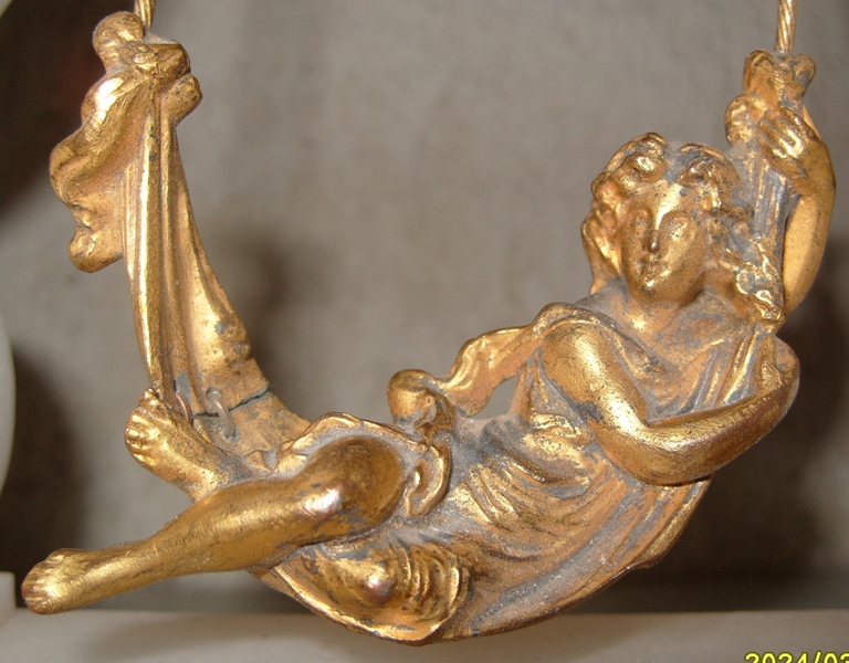

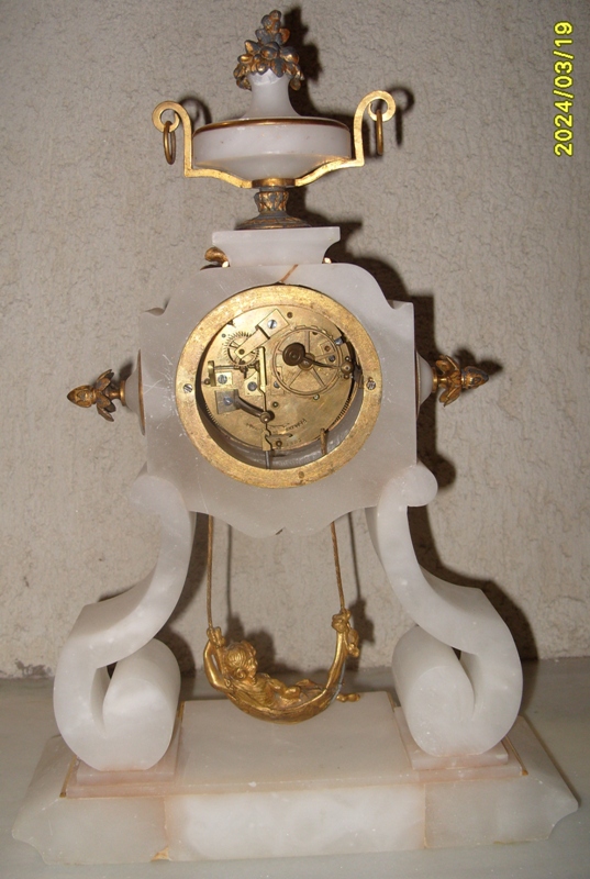

Доброго времени суток уважаемые форумчане.
Помогите определить часы, полученные по наследству.
Надпись на механизме: ECHAPPEMENT BREVETE F9T 37 2983.
Часы предположительно вывезены из Германии во время войны.
Хотелось бы узнать производителя, приблизительный год выпуска и ориентировочную стоимость.
Часы не работают. К кому можно было бы обратиться по ремонту?
Вадим, Саратовская область.

Добрый день, vad1979, добро пожаловать на форум!
Это довольно интересные и нечастые часы, в которых, благодаря специальному устройству спуска, маятник дважется вперед-назад. Изобрел и запатентовал такой вид спуска французский мастер Эмиль Фаркот (Emile Farcot) в 1862 году. Ваши часы примерно 1880-х годов выпуска. Вот тут мы обсуждали аналогичный механизм:
http://forum.watch.ru/showpost.php?p...&postcount=455
Стоят такие часы недешево, потому что ценятся коллекционерами за свою необычность. Думаю, в рабочем состоянии от 1000 долларов и выше.

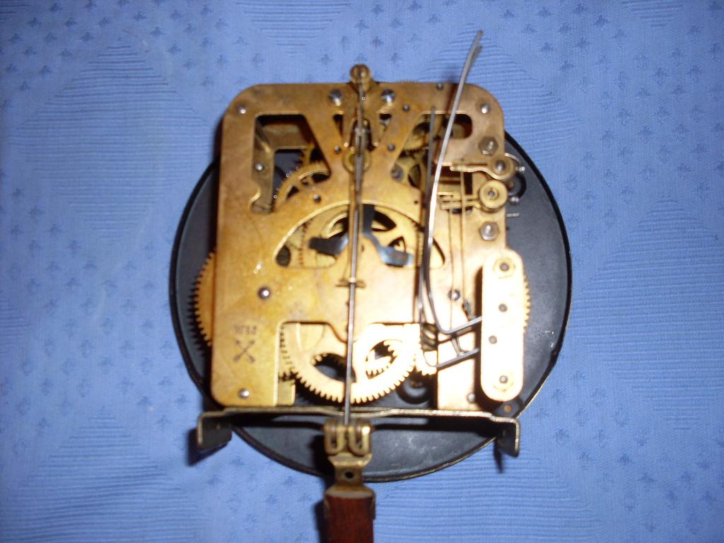

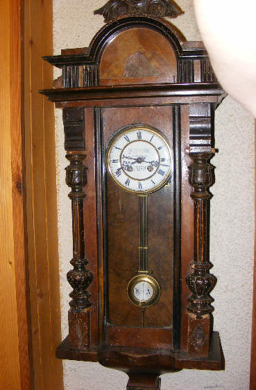

Всем добрый день!Принесли в ремонт часы,владелец хотел бы знать больше о своих часах.Остались они от деда,а владельцу лет 70.Возможно они появились в России до Революции?Клейма нет,есть круг в нем Дойч Райх Патент 55006.Такой номер встречается в часах Фридрих Мауте,но там стоят буквы D.R.P.а здес круг.Хотелось бы почитать сам патент.Уважаемый Олег как-то писал способ нахождения патента,но у меня не получается.Надеюсь на помощь.В этом мех-ме ограничение движения поводка выполнено не на плате,а на площадке и ось крепления двуплечного рычага проходит через две платы,а не как обычно на ось передней платы.Сзади на корпусе стоят две буквы.Спасибо.С ув.Н.С.

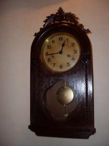

Добрый вечер! Недавно на "Молотке" приобрел настенные часы HAU. Был сломан бой, его сделал. Часы продавались, как 19 век, но что-то мне кажется, что они моложе. Может кто-нибудь из знатоков поможет с датировкой? С уважением...

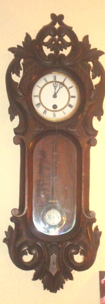

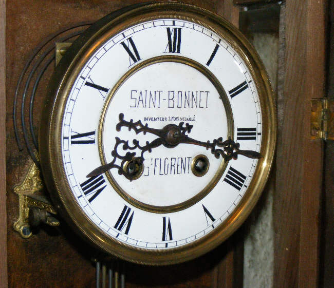

Всем здравствуйте.
Олег подскажи пожалуйста что это за экземпляр. Я такое чудо вижу первый раз.
С уважением.
С.Д.
