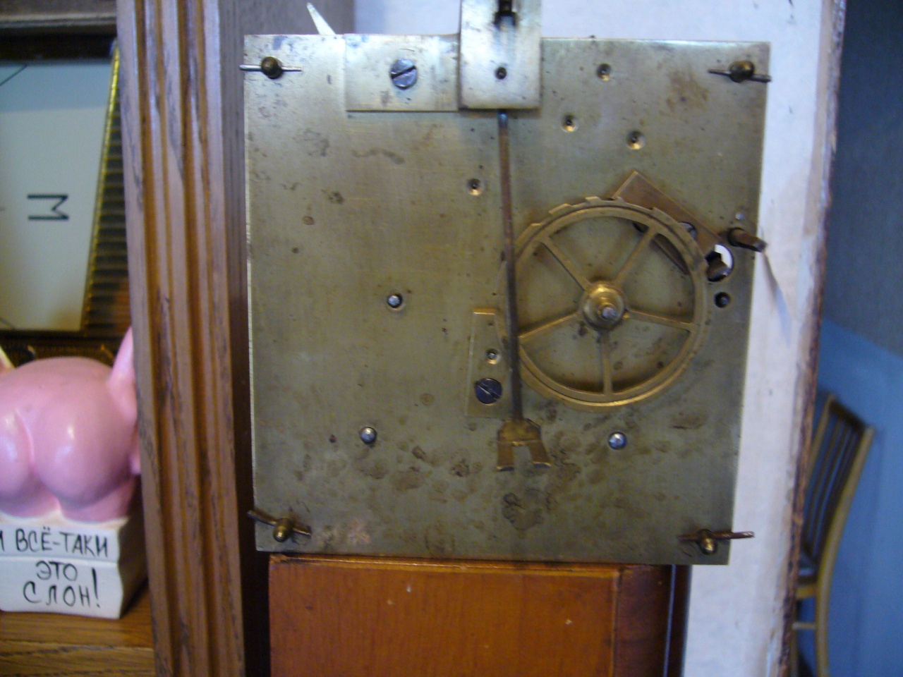

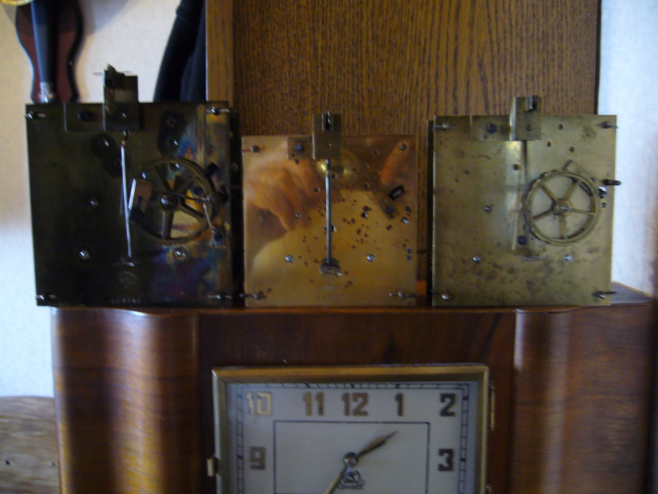

Олег, да на большом. Я точно не помню, но меньше, механизм уже собран, если это важно, то попробую пересчитать на собранном (позднее) и обязательно сообщу.
Ещё вопрос, скорее всего, к Вам. Есть у меня механизм без опознавательных знаков, только цифра 11 на лицевой платине.Трибы на цевках, стрелки не родные. Размер-что-то среднее между лензк-ми (на фото правый). Ход хороший, уверенный (без маятника), но мне кажется, и с маятником проблем с ходом не будет.
Что за механизм?
С уважением.Евгений.

Сообщение от Evgeni Посмотреть сообщение
Что за механизм?
Евгений, это немец 100%, притом закос под цивильный механизм типа лензскирха, но с более дешевыми в производстве цевками на трибах. Либо цельные платины были сделаны с целью развести покупателя, либо цевки с целью съэкономить ))) А что вы хотели - впаривать любили и тогда. К примеру, часы-кукушки с железными механизмами в конце 19 в стоили дороже, чем часы с "традиционными" шварцвальдскими наборами в деревянных платинах. Так вот иногда такие деревянные механизмы с боков обивали полосками жести, чтобы покупатель, заглянув в боковое окошечко, к примеру, часов с кукушкой, увидел бы там железку и клюнул на как-бы более дорогой, железный механизм (и тогда, да и сейчас, мало кто разбирается и может сходу на глаз отличить тип и качество).
По датировке - я думаю, 1880-е - 1890-е.
С ув,
Олег
Музей "Русские часы"
https://vk.com/russianclocks

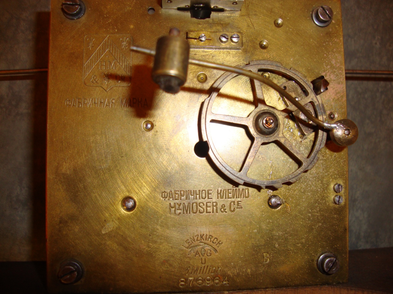

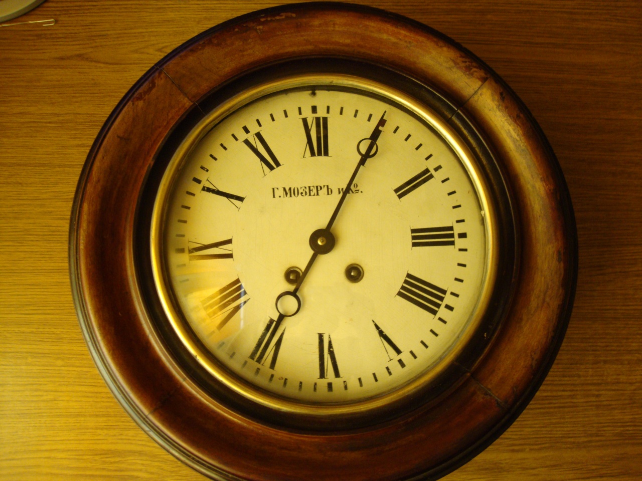

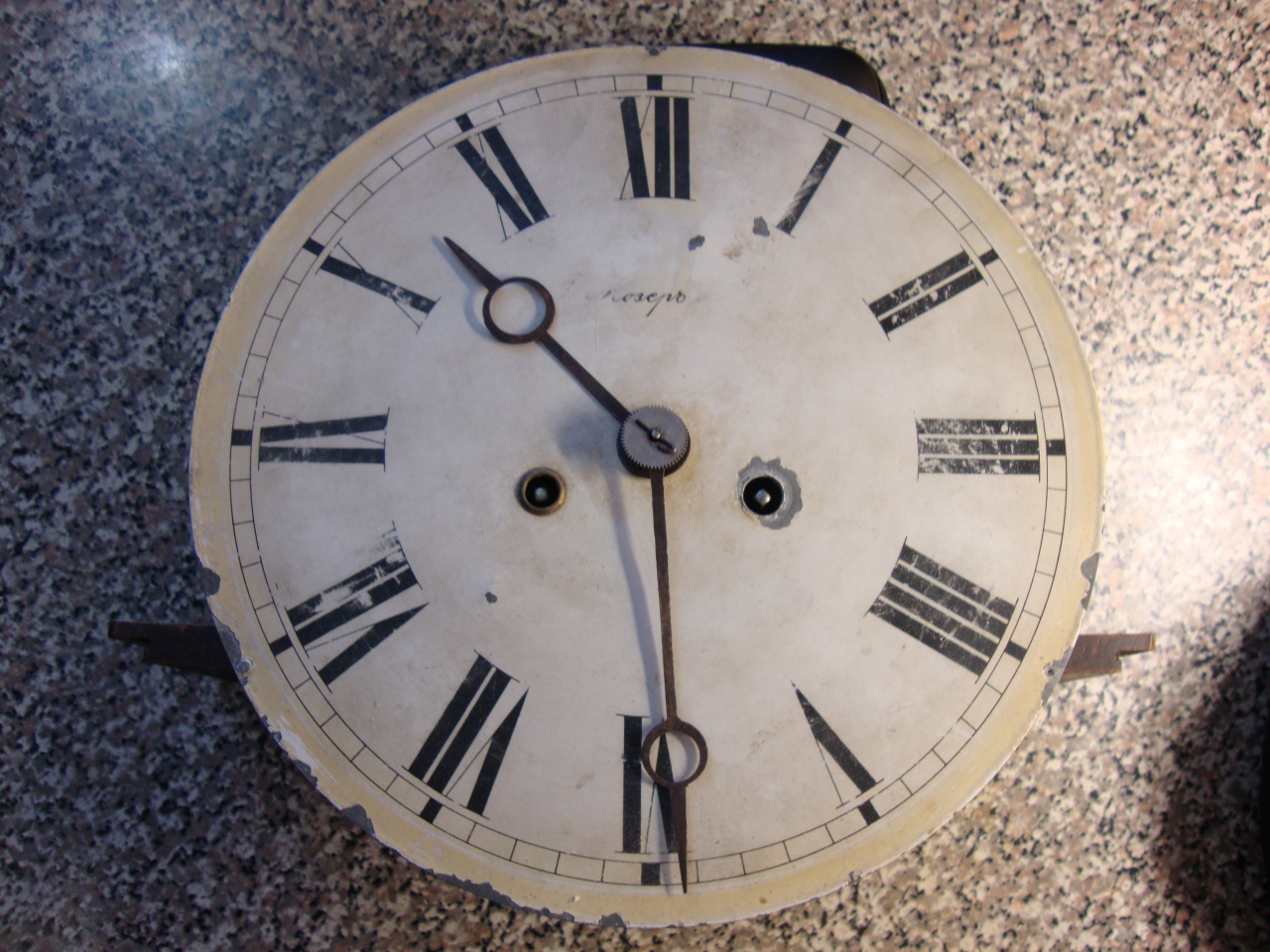

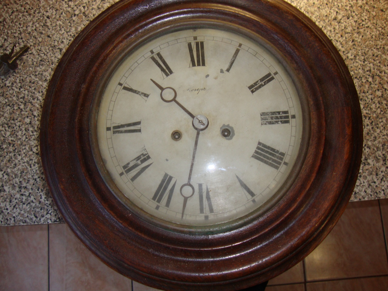

Приветствую,Олег!
Есть такие часики,возникли сомнения по клейму мозер,он ли это?
Хотелось бы узнать примерный год выпуска
Заранее благодарен)
С ув.,Александр)

Сообщение от Letun Посмотреть сообщение
Приветствую,Олег!
Заранее благодарен)
С ув.,Александр)

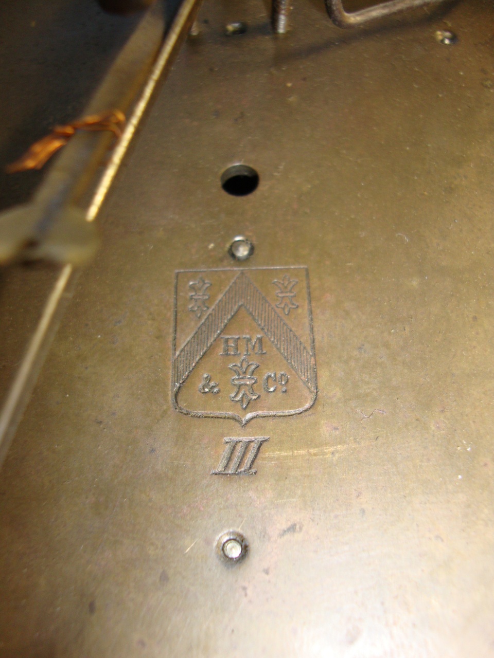

Александр, привет!
Совершенно нормальная "фабричная марка" торгового дома "Г.Мозеръ и Ко." Часы самого начала 20 века, примерно 1900-1910 годов. Механизм класса пониже лензкирха, возможно, поэтому под клеймом пробит знак в виде римской тройки, что, очевидно, означает "третiй сортъ".
Приложенную фотку фабричных марки и клейма когда-то любезно предоставил наш коллега Игорь - clockclub.
С ув,
Олег

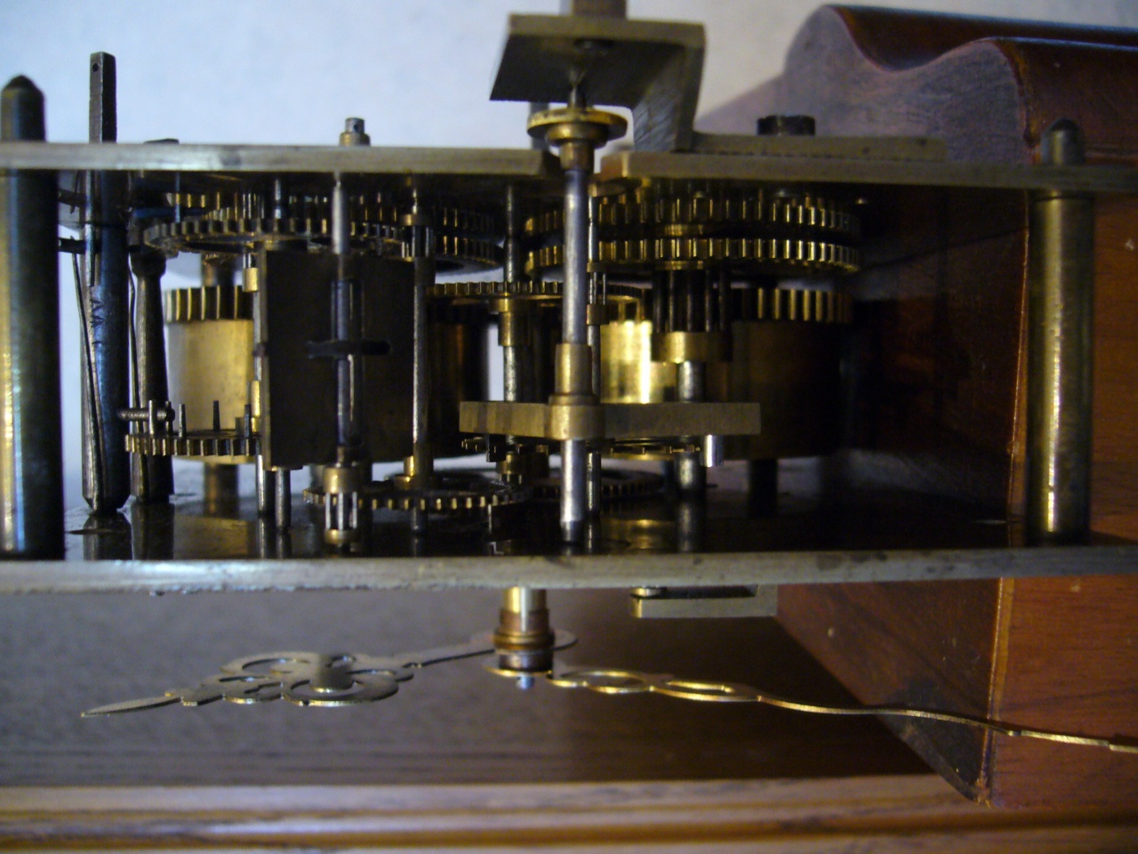

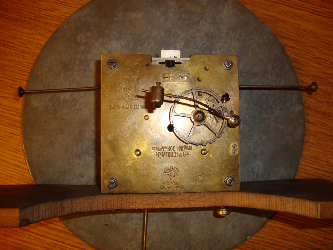

Ok,спасибо!

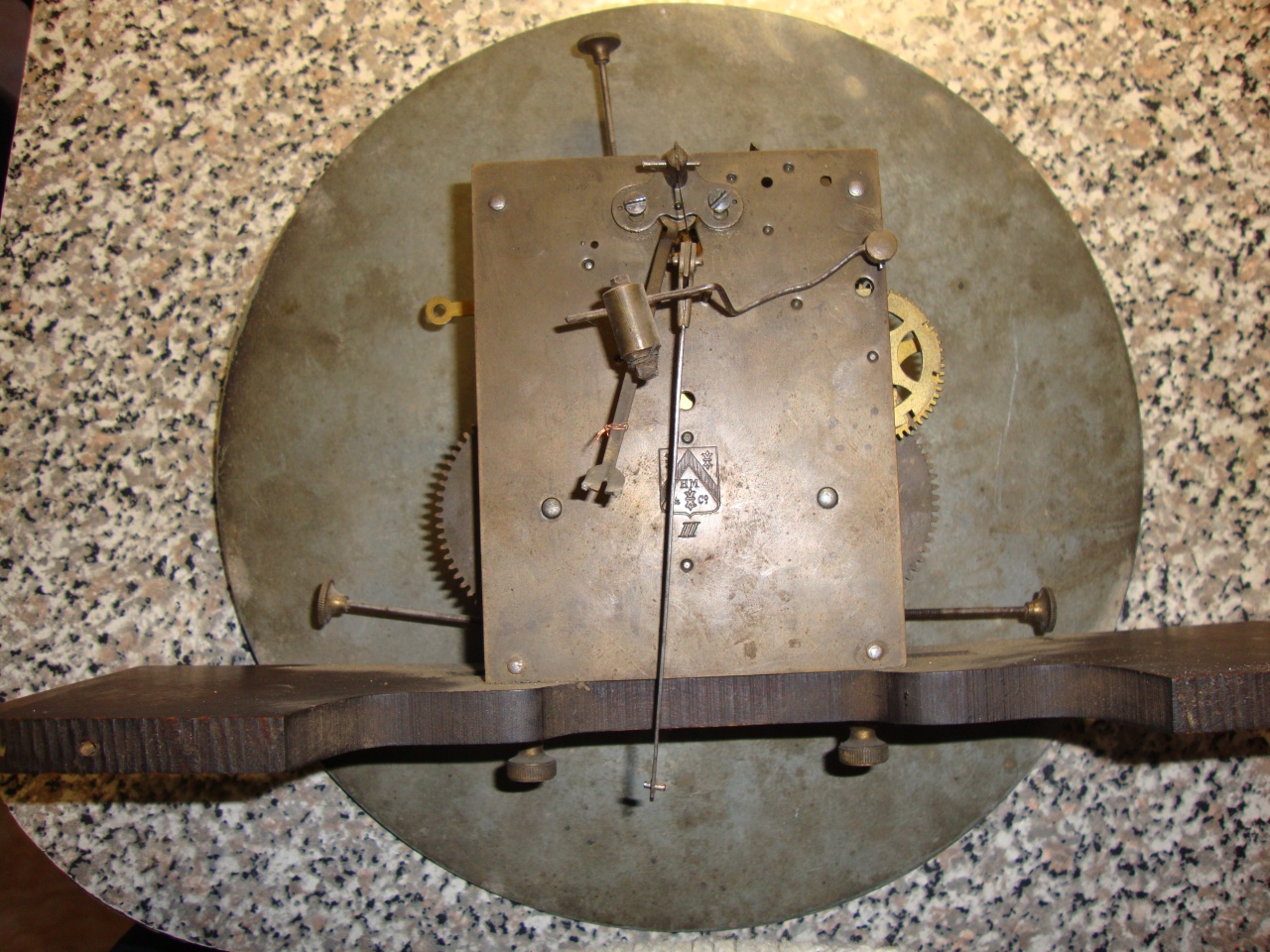

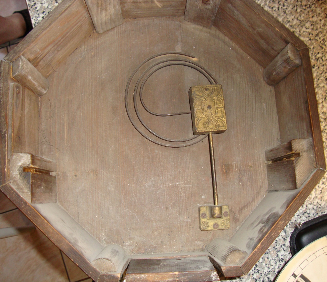

Просто вот ещё есть часики,на которых стоит 3 клейма Мозера плюс клеймо "Ленцкирхов"
Что можешь сказать о них?
С ув.,Александр)

Часы, судя по серийнику, 1917 года, возможно, что из последних "мозеровских". Вообще, насколько я помню, 17 годы был рекордным в плане кол-ва завезенных к нам в страну и проданных часов - это официальная статистика. Я встречал еще пару раз часы именно с такими доп-клеймами Мозера на Лензкирхе и они все были выпущены по серийнику около 17 года. Из этого можно предположить, что такого рода "полное" клеймение на интерьерных часах могло быть стандартизировано фирмой именно в районе 1917-го, но продержалось, увы, недолго...
