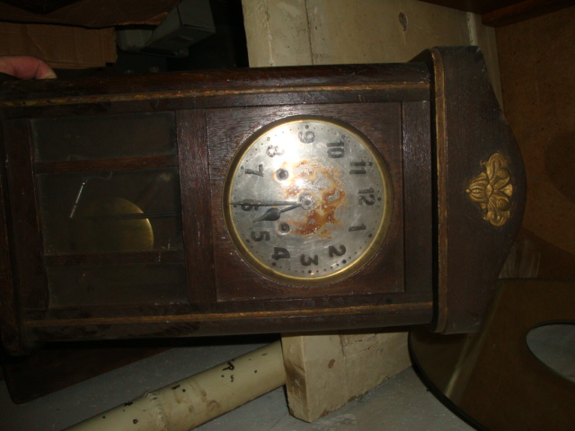

Здравствуйте!Что это может быть. Разобрать для "посмотреть" нет возможности.

Это убитые немецкие часики 1940-х годов. Фирму определить трудно, все подряд к 30-40-м годам такое делали.
