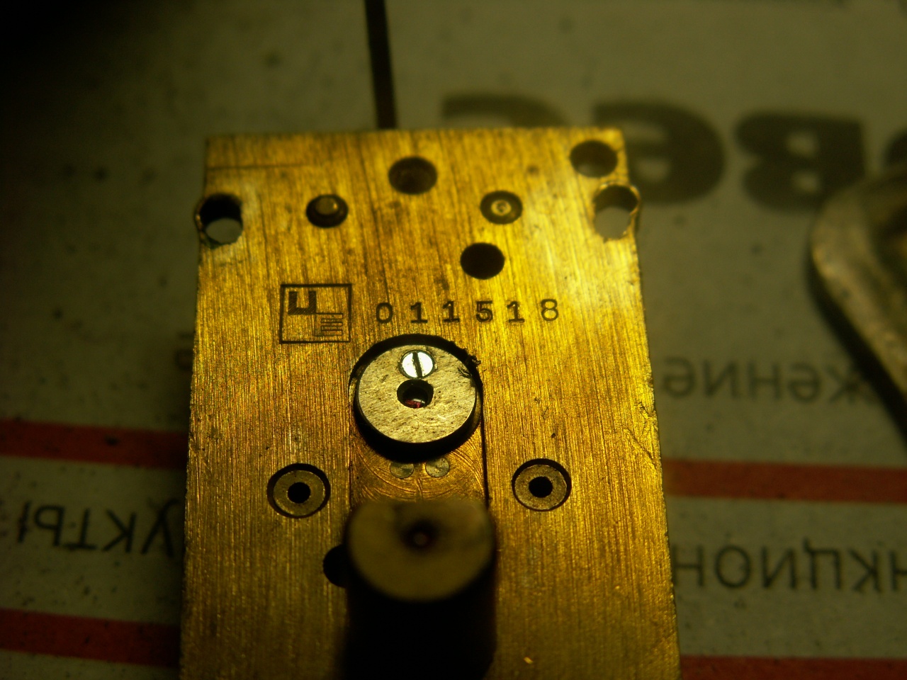

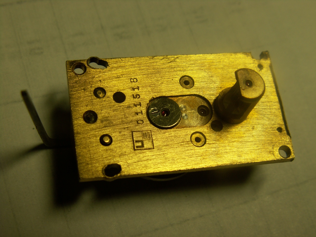

С храповым, наверное не проблема для того, у кого руки есть.
Приставной вот какой, если у Вас получится его идентифицировать .То-то я думаю, всё рассверлено и отверстия смещены, он оказывается не родной. А вставить камни в вилку.. есть такая услуга ?
Ваше ценовое предложение я передам хозяину часов и отпишусь завтра.

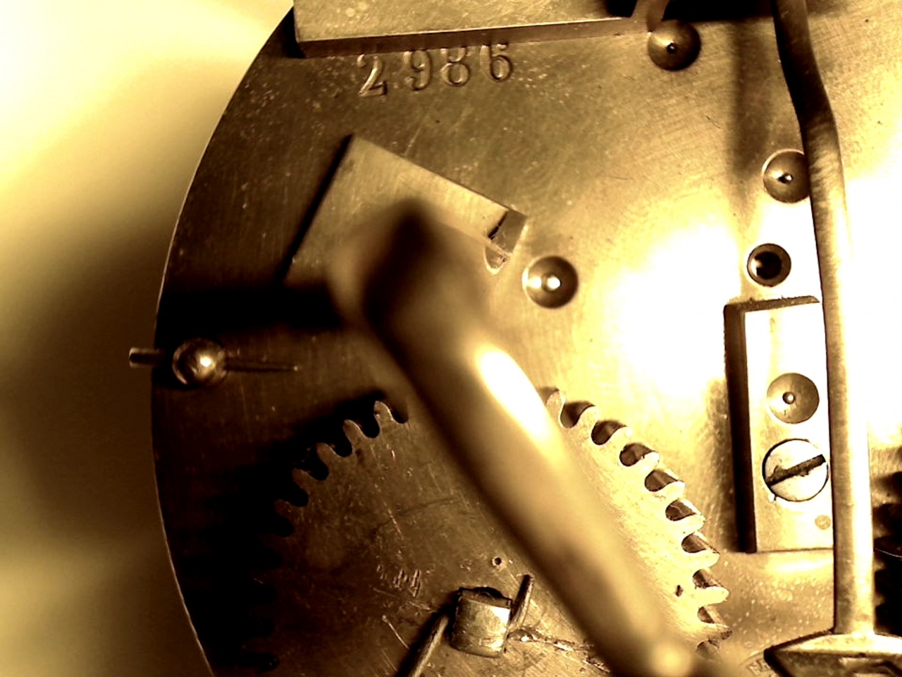

Аватар для sergoki
sergoki sergoki вне форума
Регистрация: 04.03.2009
Сообщений: 974
Сказал(а) спасибо: 434
Поблагодарили 358 раз(а) в 233 сообщениях

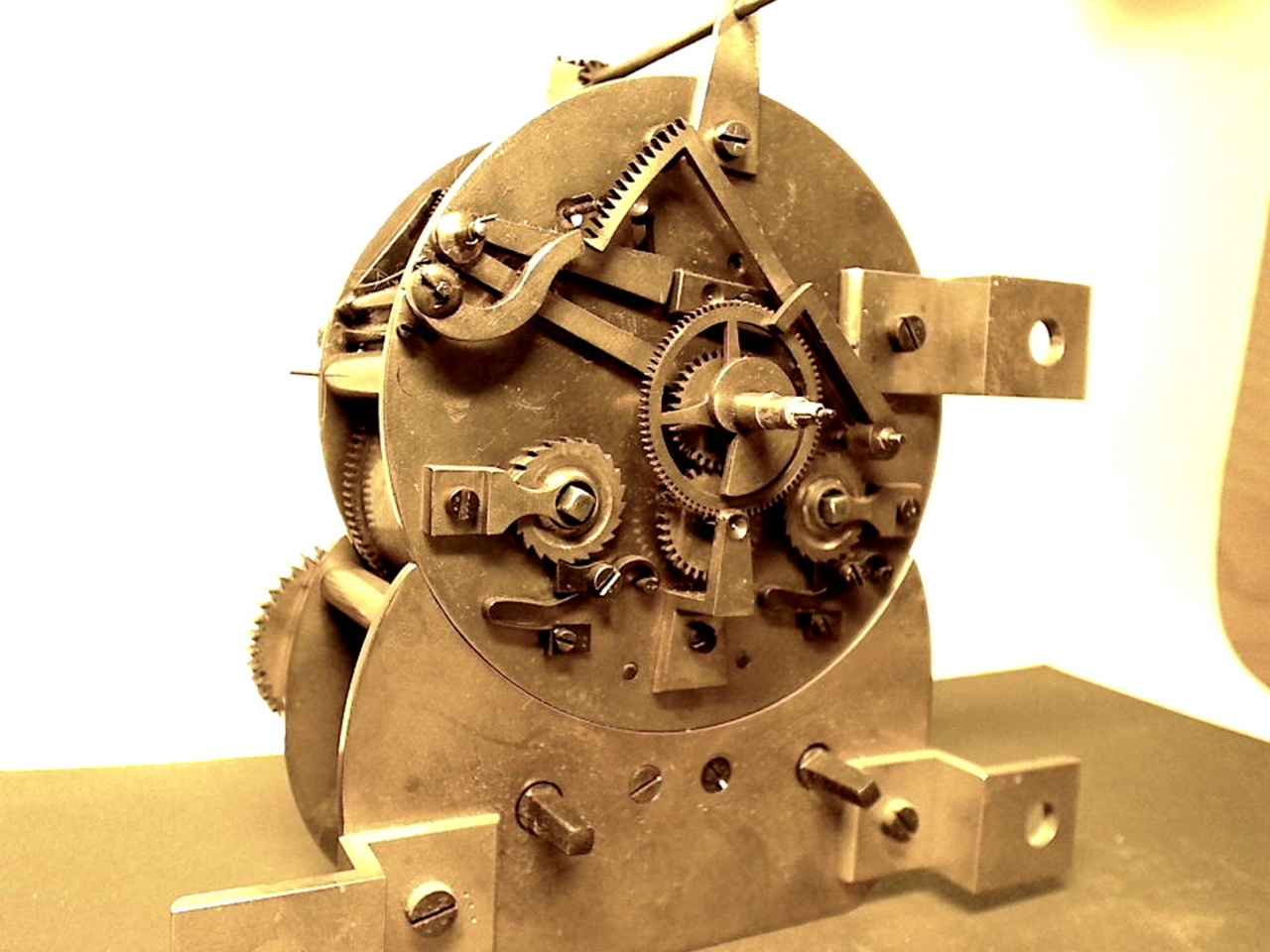

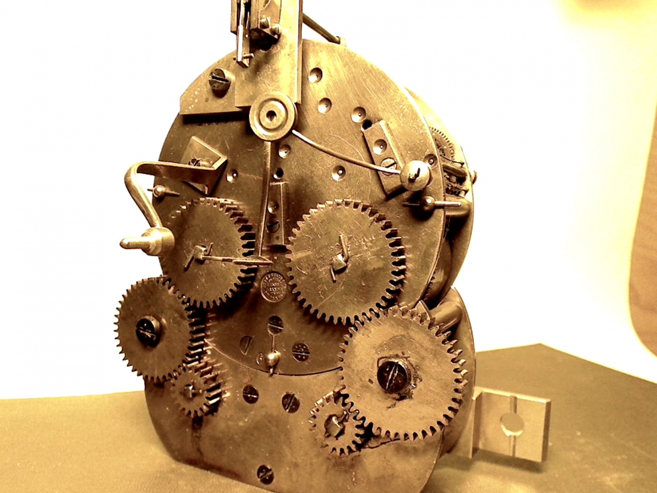

Что за циферблат пощадили!
Вот - пока принесли только механизм - француз. Циферблат ещё в реставрации -жду... Любопытно что из себя представляет не дырявленный счастливчик?!!

Сообщение от sergoki Посмотреть сообщение
Привет, Сереж!
Japy, 60-е годы. Интересно, для чего были вынесены заводные оси так низко. Вероятно, из-за циферблата увеличенного размера, аля как у швейцарских консольных часов?

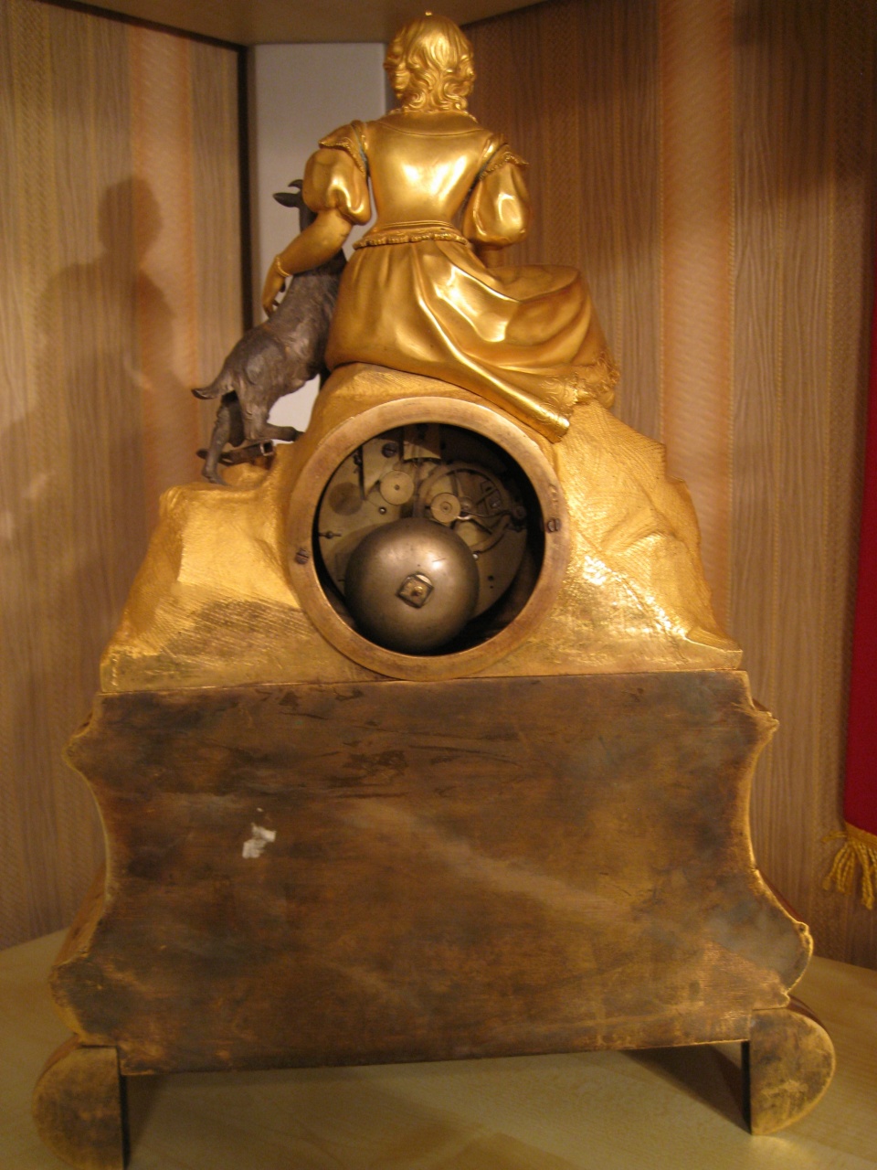

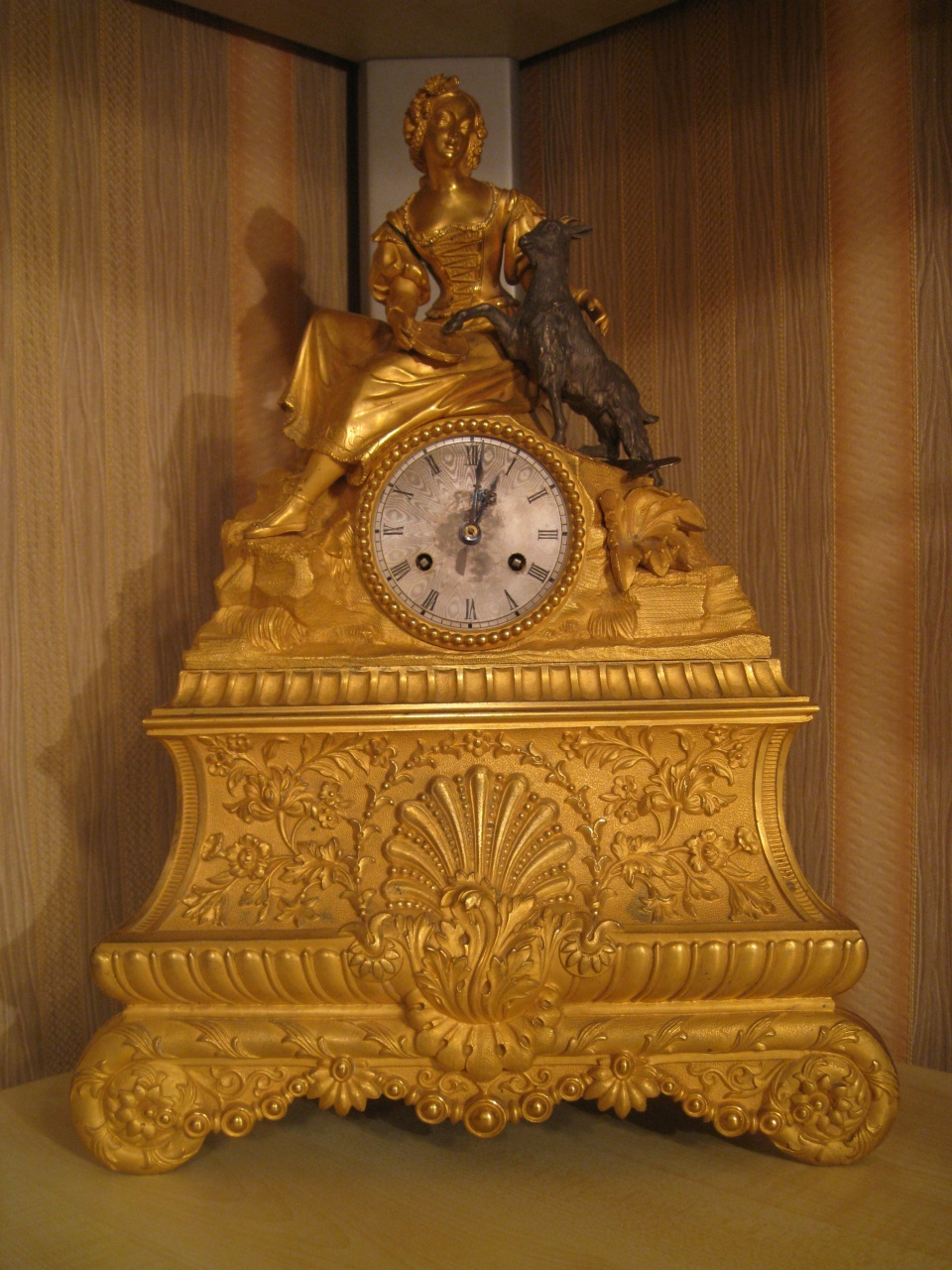

Имеются вот такие часы. Кто может сказать фирму, что-нибудь про механизм или хотя бы год выпуска. Заранее благодарен.

Добрый вечер, Vlad04, добро пожаловать ))
Это французские каминные часы эпохи короля Луи-Филиппа I, примерно 1835-45 годы. На механизме, вероятнее всего, нет никаких штампов производителя, так что узнать точно чей он будет крайне затруднительно. Вероятнее всего, это "Pons". Вообще, во Франции корпуса, обычно, делали одни, а механизмы - другие. Собирали все это воедино и продавали - третьи ))) Корпус - самая дорогая и ценная часть этих часов, скорее всего он был произведен на одной из крупных парижских бронзолитейных фабрик, судя по безупречному качеству отливки и обработки.
Наверное, вам интересно было бы узнать и о сюжете изображенной здесь композиции. Это, без сомнения, сценка из бессмертного произведения Виктора Гюго "Собор Парижской Богоматери", впервые изданного в 1831г. и сразу же получившего широкое признание. А точнее, мы здесь видим циганку Эсмеральду, которая при помощи бубна обучает свою ученую козочку фокусам.
