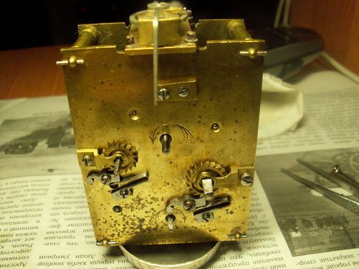

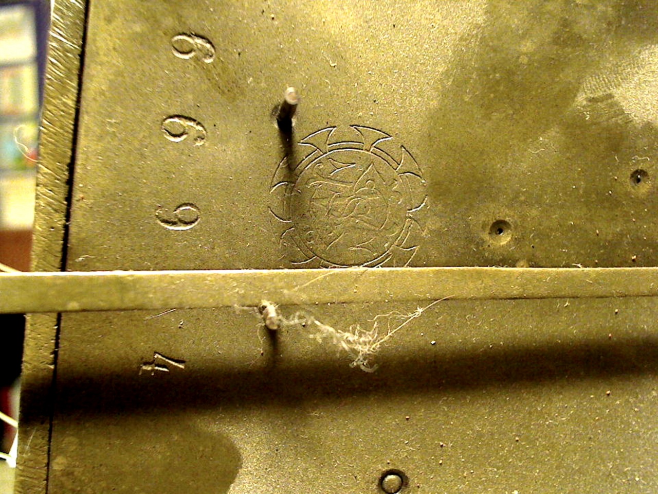

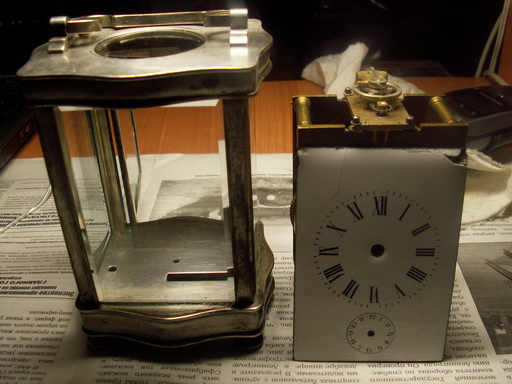

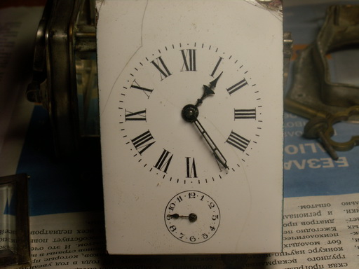

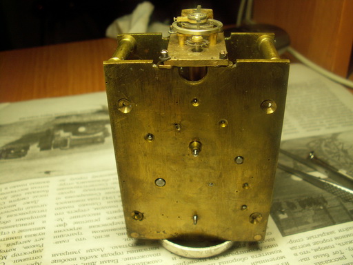

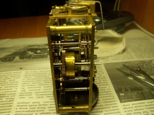

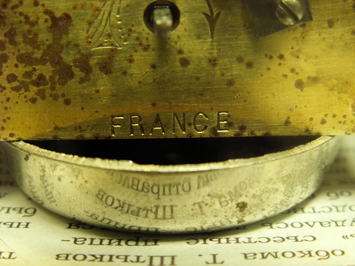

Каретники
Спецы по механизмам и внешему виду, дайте косультацию, есть какая либо ценность в этом каретнике, чей механизм и какого времени?
На задней платине в самом низу выбито FRANCE. На передней платине внизу скромно притаилась цифра 2, может это тощина платины, она примерно 2,2-2.3 мм. Цифер без опознавательных знаков. На всех стойках корпуса и на рамке дверцы выбито число 16. Может новодел какой.
Есть только будильник, бой "забыли" поставить. На анкерной вилке нет камней и храповая шестерня болтается на заводном валу будильника. В общем не на ходу. Восстановить наверное дороже себе станет.

Умучанные, но настоящие французские каретнички первой четверти 20 века. Корпус серебреный (?). Номера на деталях механизма и корпуса - для сборщика, чтобы не перепутал. Механизм вполне ремонтопригоден, но жаль, что битый циферблат.
С ув,
Олег

Олег
Я думал что мельхиор или какой-ниб. другой сплав. Наверное на серебре проба должна стоять? Извините, серебреный, облазит потихонечку. Сосед из подвала достал, спрашивает за сколько продать можно, но увы, они не на ходу.

Нет, на серебрении никаких проб не ставили, серебрили или золотили не для удорожания предмета, а чтобы оксидацию латуни или бронзы остановить ))
В таком состоянии цена им не выше 3-4 тр.

malinin56, Oled. Приветствую Вас.
Oled, чем отличаются будильники от каретников? Ведь данный экземпляр чистейший будильник с ручкой как у каретника, но настоящие каретники имели репитир и походный "кофр"?
malinin56, приставной ход у этого экземпляра не родной... Цена - я бы приобрёл, в таком виде за 4500р. На ходу цена в два раза выше вроде. уточняйте на ebay.
Ремонт это просто покупка опять новодельного приставного хода - родных уже давно не найти, а с храповым - нужно смотреть - в принципе восстановимы.
Мог быть корпус посеребрённым, но чаще хромировали.

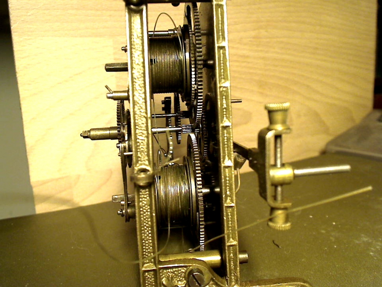

Oled
Уважаемый производитель?
http://forum.watch.ru/attachment.php...7&d=1295643264
маятник, педельфедер, подвес
