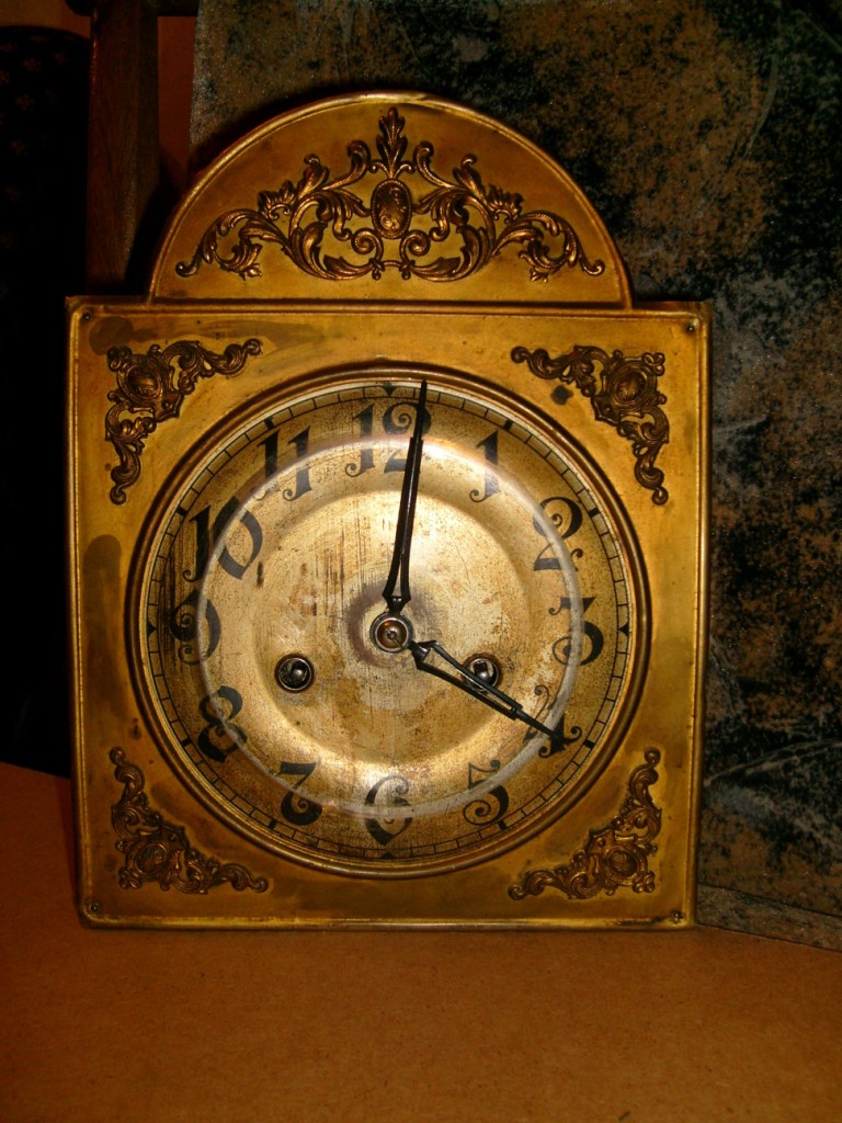

Сообщение от Col. Mad Mike Hoare Посмотреть сообщение
С Новым годом, уважаемые !!!
Решил себе сделать подарок на Новый год, купил по случаю старинные часы. Корпуса нет, так как не выдержал испытания временем, хотя механизм в хорошем состоянии.
На верхней части циферблата имеется знак в форме двух скрещенных стрел. Такой же знак имеется на задней стенке механизма. Кроме этого, в верхней части задней стенки механизма имеются штампованные цифры и буквы: 117/30 и 380.
С Вашей помощью хотелось бы узнать, какой это фирмы часы, когда и где примерно выпущены, как выглядели «в молодости», какого цвета был циферблат. Так как собираюсь их восстанавливать, интересно, какой корпус у них был. Кроме этого, хотелось бы узнать, родные ли на часах стрелки, а если не родные, то как выглядели аутентичные)))
Буду благодарен за ссылки с изображением корпуса и стрелок моих часов.
Заранее Вам благодарен за любую информацию !! Спасибо.
Добрый день !!
Сегодня возвращаюсь к ранее данной информации по моим часам.
Начал их восстановление. Может, кто подскажет, как, после обработки латунного циферблата (см.фото) асидолом от окиси, можно предохранить его от дальнейшего окисления? Может, покрыть циферблат каким-то особым лаком? Или что-нибудь еще?
И вот второй вопрос - как восстановлить нарисованные цифры на циферблате - то ли их прорисовывают тушью, то ли краской, то ли (о, ужас !!) прорисовывают несмываемым маркером?
Спасибо.

Добрый день!
Это состояние после очистки или до?
С ув,
Олег
Музей "Русские часы"
https://vk.com/russianclocks

Добрый день,
по вопросу восстановления надписей думаю тонкий маркер может подойти (только чтоб не блестел )(после экспериментов на другом образце латуни) -обо кисточкой и краской трудно работать или выбрать матовую нитроэмаль и тонкую кисть (кропотливая работа). А латунь наверное цапон лаком защищать, хотя и под ним окисляется со временем. А в идеале на полированную латунь термопереносом, хотя пока не пробовал еще, хотя и хочу попробовать

Сообщение от Oled Посмотреть сообщение
Добрый день!
С ув,
Олег
Здравствуйте, Олег ! Спасибо за внимание !
Это состояние ДО.
Один раз обработал асидолом, блестело хорошо, а потом опять потускнело, стало почти так же, как и на фото.
Потому и интересуюсь о защитном покрытии после очистки. Спасибо
Это состояние ДО.
Привет!
Честно говоря, Асидолом не пользовался. Пользовался специальным средством для очистки латуни и меди, покупал в хозмаге. Очищенная латунь остается чистой и не темнеет, пока не залапаешь руками. Видимо, в составе есть какой-то элемент, консервирующий от оксидации.
В принципе, если результат после очистки очень хорош, то можно его закрепить каким-нибуть тончайшим прозрачным лаком, сейчас много всего такого продается.
