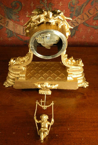

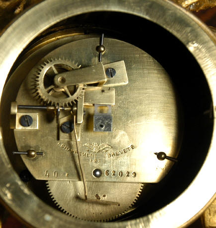

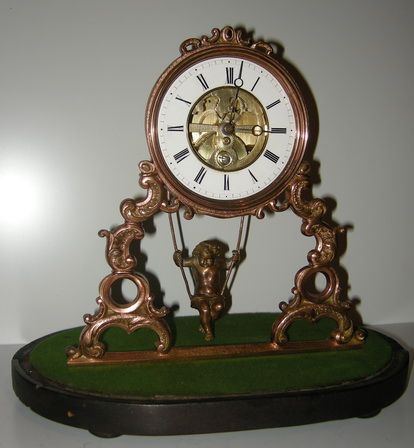

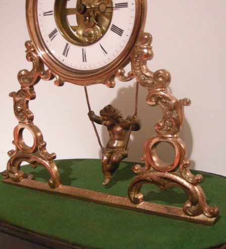

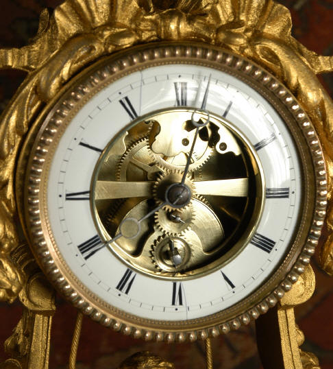

Добрый вечер . Я приобрел часы у них маятник ходит в перед и назад . И ходят они не важно постоянно останавливаются . Я думаю дело в этих шестеренках их паяли и скорей всего спаяли не правильно . Если у кого есть чертеж то пришлите пожалуйста . Или подскажите .

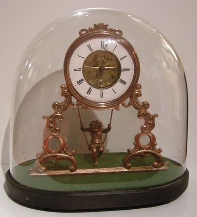

маятник должен быть в виде качелий с фигуркой .

Сообщение от petrovih Посмотреть сообщение
Смещение у анкерных колёс на 1/2 шага относительно друг друга. Палеты вилки в норме?
clockclub
Маятник точно не тот - хотябы повернуть на 90% чтоб не парусил

Сообщение от clockclub Посмотреть сообщение
Точно, это известный фаркотовский механизм (фирмы Farcot, Paris), а маятник чаще всего выполнялся в виде ангелочков на качелях. Для того, чтобы маятник приобрел необходимый ход вперед-нахад парижским мастером Эмилем Фаркотом (Emile Farcot) в 1862 году был придуман и запатентован специальный тип спуска, который состоял из двух спусковых колес и полудиска из закаленной стали. Часы с такими механизмами были очень популярны и выпускались с конца 1860-х по начало 1890-х. Вариантов исполнения корпусов было много.
Похоже, у этих часов, помимо маятника, еще и циферблат и стрелки неродные.
Вот как выглядели эти часы в молодости, у них был, зачастую, скелетонизированный механизм.

Если они часто останавливаются, то первое, что нужно проверить, это нет ли люфта стержня маятника в вилке поводка. Редкие французские часы нормально работают, если он хоть немного присутствует (и такого плана часы не исключение). Распознать его легко по звякающему звуку от ударов стержня о вилку, когда часы идут.

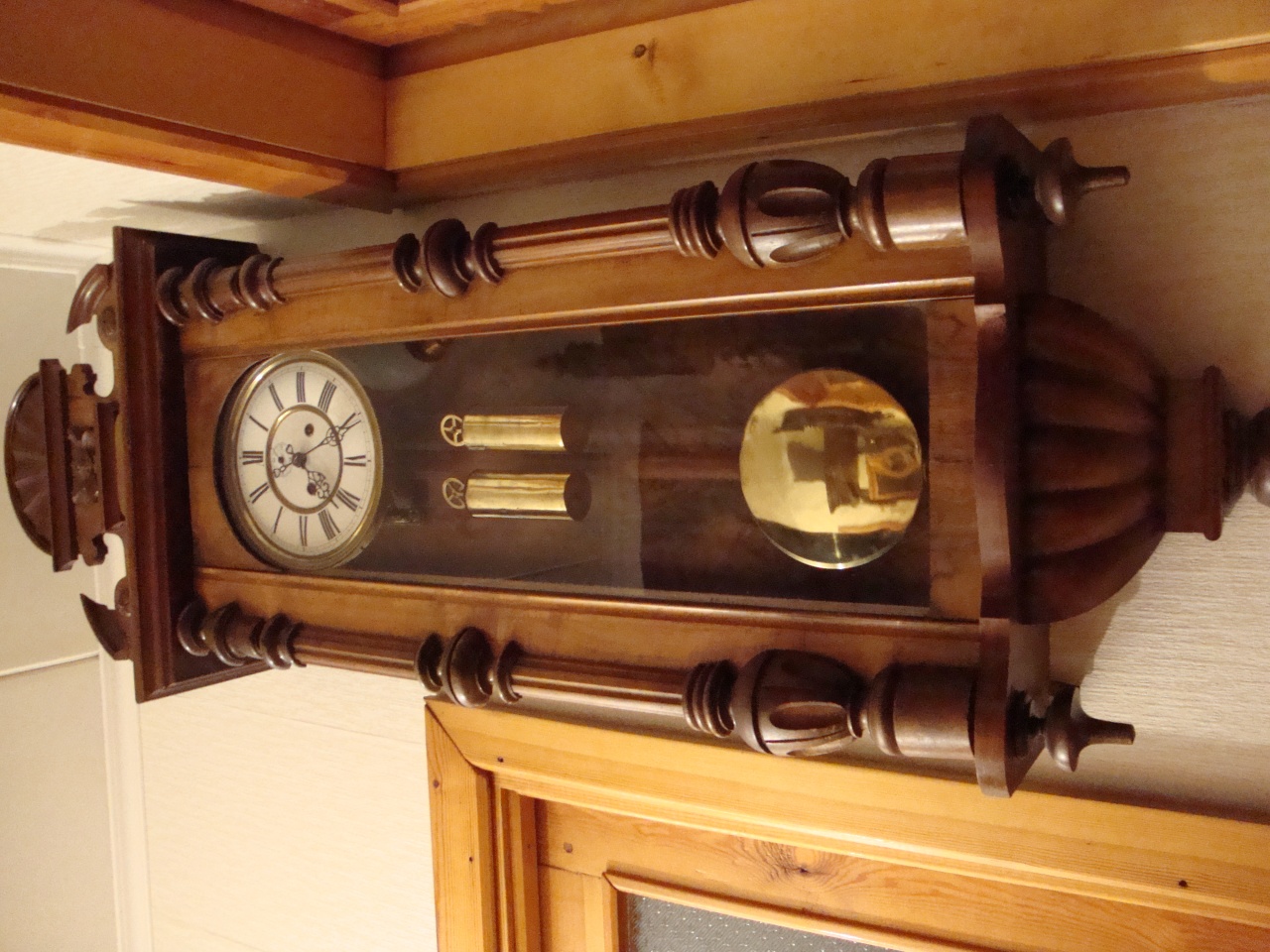

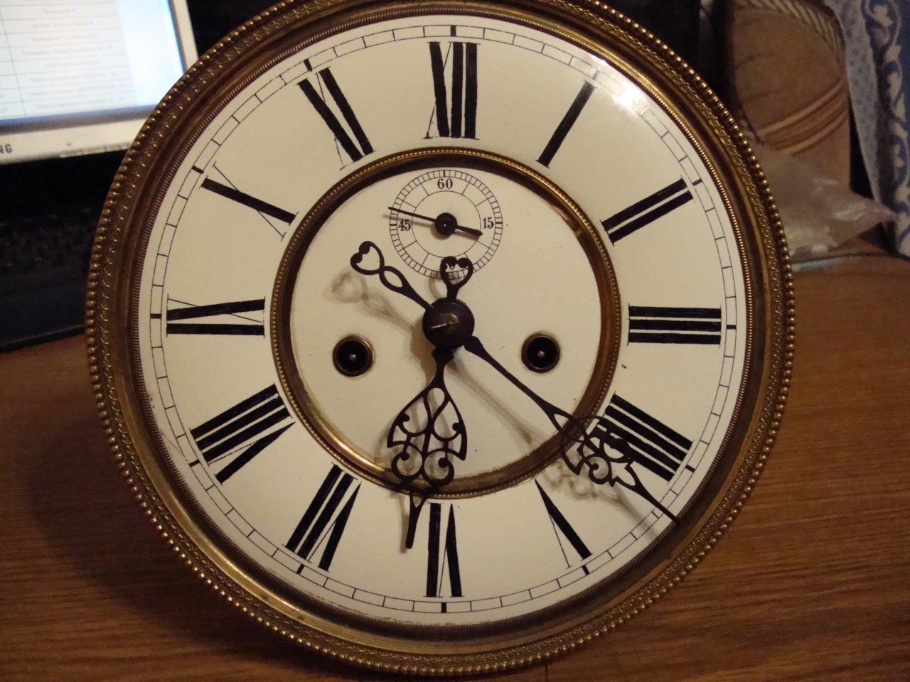

Приобрёл вот такие часики, интересует фирма,история и год выпуска часов.Заранее спасибо!

Александр, привет!
Это качественный настенный жильный регулятор известной фирмы "Willmann & Co." в городе Фрайбург, Германия. Вот тут мы обсуждали как саму фирму, так и их часы:
http://forum.watch.ru/showthread.php?t=52264
Датировать данный экземпляр, думаю, следует началом-серединой 1890-х. Как хорошо сохранились, кстати!
