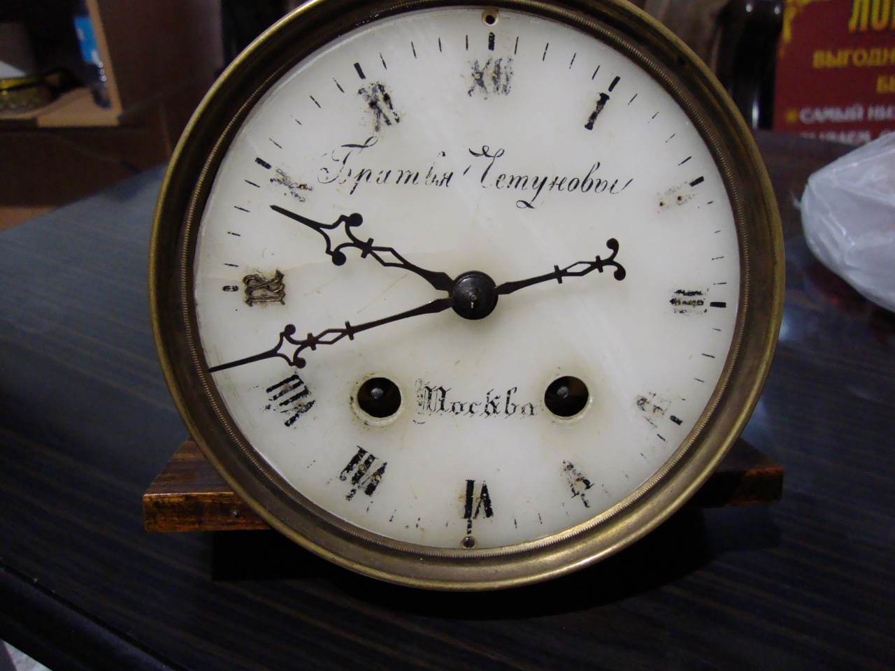

Олег,ещё вопрос,есть такие часики,интересно,механизм от раннего Lenzkirch или нет?(Братья Четуновы/Москва)
С уважением,Александр)

Ах, какие! Примерно 1870-й год.
Конечно же по всем признакам это Лензкирх, еще до появления их первого логотипа "AGL" (он появился на механизмах с номера 185000, а более привычный нам логотип с кедровой веточкой появился только с номера 227000 в 1975 году). Алебастровый циферблат, а какой корпус - прелесть!
С ув,
Олег.

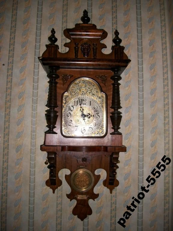

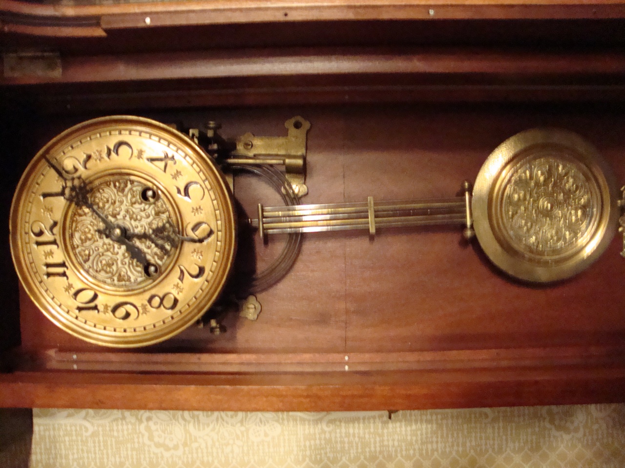

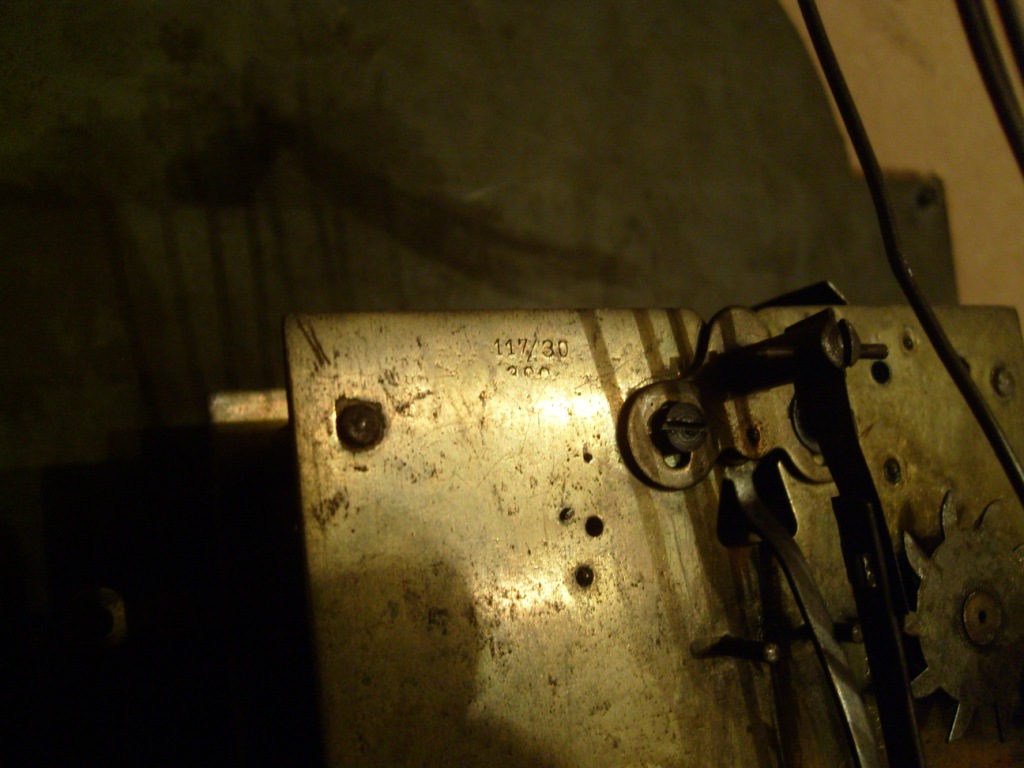

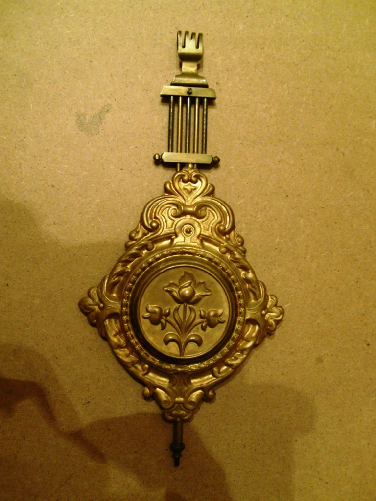

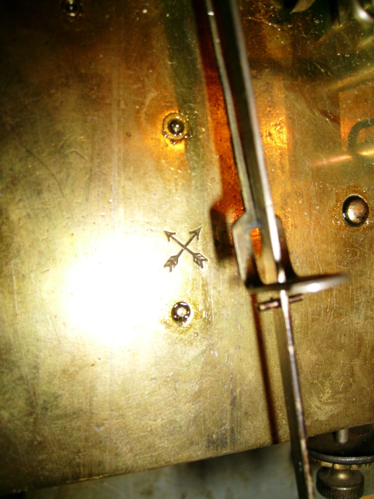

Решил себе сделать подарок на Новый год, купил по случаю старинные часы. Корпуса нет, так как не выдержал испытания временем, хотя механизм в хорошем состоянии.
На верхней части циферблата имеется знак в форме двух скрещенных стрел. Такой же знак имеется на задней стенке механизма. Кроме этого, в верхней части задней стенки механизма имеются штампованные цифры и буквы: 117/30 и 380.
С Вашей помощью хотелось бы узнать, какой это фирмы часы, когда и где примерно выпущены, как выглядели «в молодости», какого цвета был циферблат. Так как собираюсь их восстанавливать, интересно, какой корпус у них был. Кроме этого, хотелось бы узнать, родные ли на часах стрелки, а если не родные, то как выглядели аутентичные)))
Буду благодарен за ссылки с изображением корпуса и стрелок моих часов.
Заранее Вам благодарен за любую информацию !! Спасибо.

Добрый день, вас также с наступающими праздниками!
Это часы немецкой фирмы "Hamburg Amerikanische Uhrenfabrik" в г. Шрамберг (Schramberg). Корпус этих часов был выполнен в стиле историзм и его форма называлась "берлинер" (настенные часы с открытым маятником). Ориентировочно я бы датировал эти часы 1900-10 годами. Стрелочки, конечно же, не родные (эти от часов 30-х, возможно, даже 40-х годов). Фото как они примерно выглядели приложил.
Историю фабрики скопировал из одного более раннего ответа:
"История фабрики HAU (Hamburg Amerikanische Uhrenfabrik) такова: основана она была в 1876 году в Шварцвальде (Германия) Паулем Ланденбергером (Paul Landenberger) и Филлипом Лангом (Phillipp Lang). Изначально она так и называлась - Landenberger & Lang Uhrenfabrik. Нужно заметить, Пауль Ланденбергер был племянником Эрхарда Юнганса, уже известного к тому времени часопромышленника. Пауль работал на его фабрике до того, как открыл свою собственную. Изначально фабрика занималась производством комплектующих распостраненных в то время часов и, вроде, не производила готовые часы. В 1883 году ее переименовывают в Hamburg Amerikanische Uhrenfabrik (HAU) или Hamburg American Clock Company (HAC). Период этот характеризуется поездками ведущих немецких часопромышленников в Америку для копирования американских методов работы. Дешевле, быстрее, больше, ну и тп. В 1892 году фирмой была зарегистрирована их известнейшая в дальнейшем торговая марка - 2 перекрещенные стрелы. Уже вовсю шел выпуск часов различных модификаций: настольных, настенных, напольных, фабричных и тп. Часы фабрики экспортировались в множество стран, но основными рынками, помимо Германии, были Англия и Северная Америка.
Во время депрессии в 1926 году они пошли на продажу своих активов гиганту Junghans. Марка "две стрелы" после этого все еще продолжала использоваться какое-то время (как минимум до 40-х годов)."
С ув,
Олег

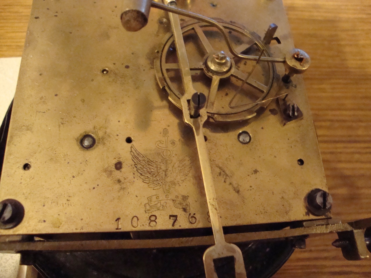

Интересно узнать фирму-производителя данных часов
Заранее спасибо!

Добрый вечер, Александр! Вас также с наступающими праздниками!

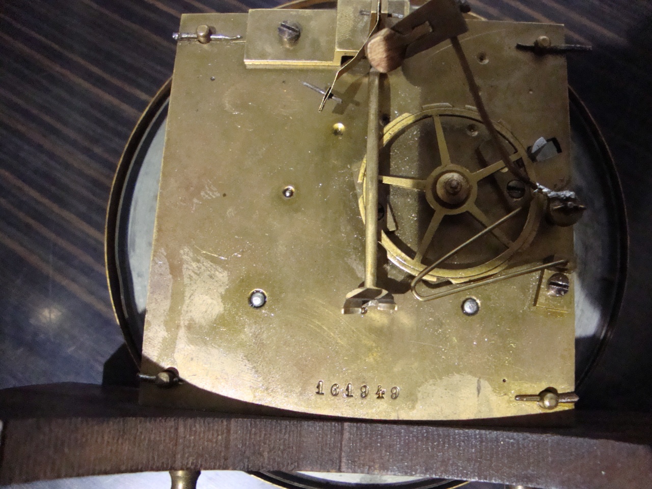

Марка с крылатым колесом принадлежала Кристиану Шленкеру (C.J. Schlenker) и, судя по тексту, была зарегистрирована в 1897 году (см фото).
История такова: Йоханнес Шленкер (Johannes Schlenker), часовщик, открыл собственное дело еще в 1822 году в г. Швеннинген. Его дети, естественно, были вовлечены в семейный бизнес. Внуки Йоханесса, Кристиан и Якоб - наиболее значимые фигуры в часовой промышленности Швеннингена конца 19 века: Кристиан Шленкер вместе с мужем своей дочери Якобом Кинцле организовали фабрику "Schlenker-Kienzle" (более известную как "Kienzle") в 1883, так же хорошо известна была и часовая фирма Якоба Шленкера-Старшего ("Jakob Schlenker-Grussen Uhrenfabrik").
Известно, что в 1897 году Кристиан Шленкер уходит на пенсию, оставляя фирму "Schlenker-Kienzle" своему напарнику Якобу Кинцле. Но в то же время он организует свою собственную фирму, с механизмом производства которой мы и имеем дело, и регистрирует новый торговый знак. По имеющейся информации, свободный полет был недолог и Якоб Кинцле выкупил активы фирмы в 1899 году. Вероятнее всего, торговая марка еще существовала какое-то время после этого.
Этот механизм и часы я бы датировал 1900-1905 годами.

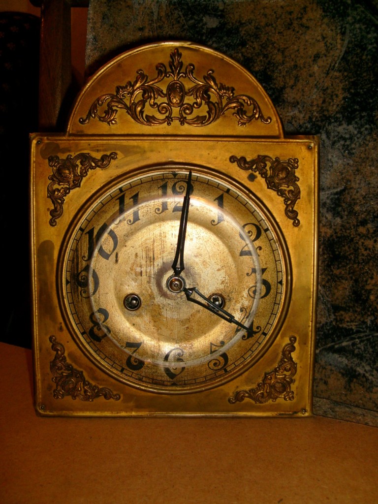

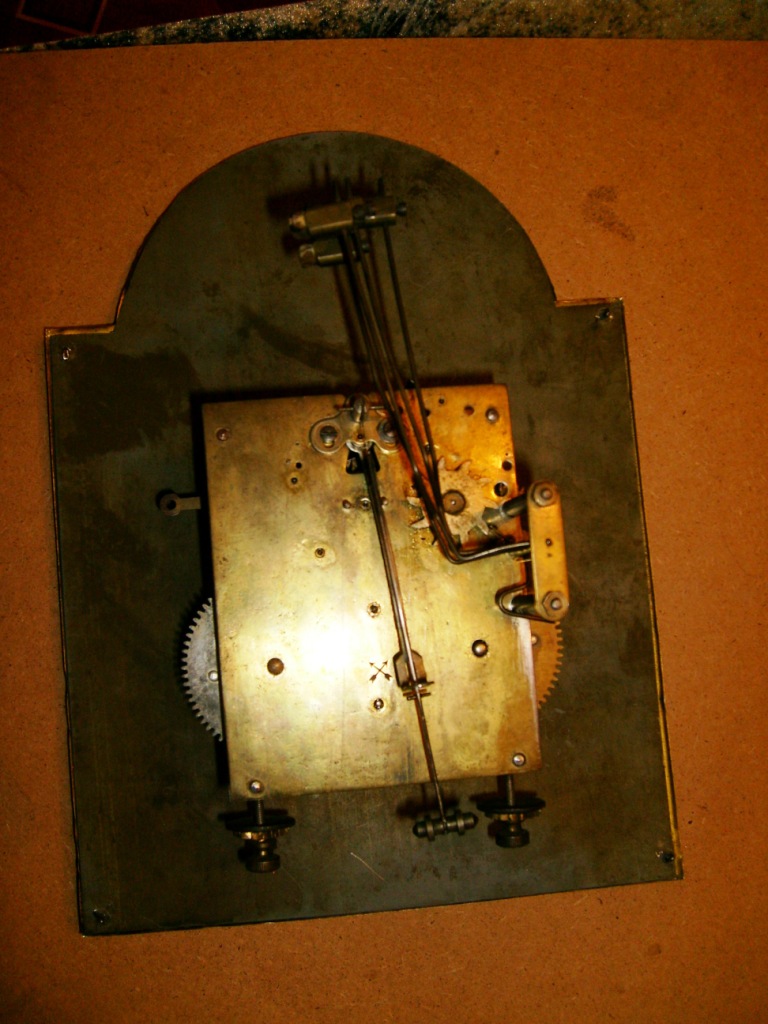

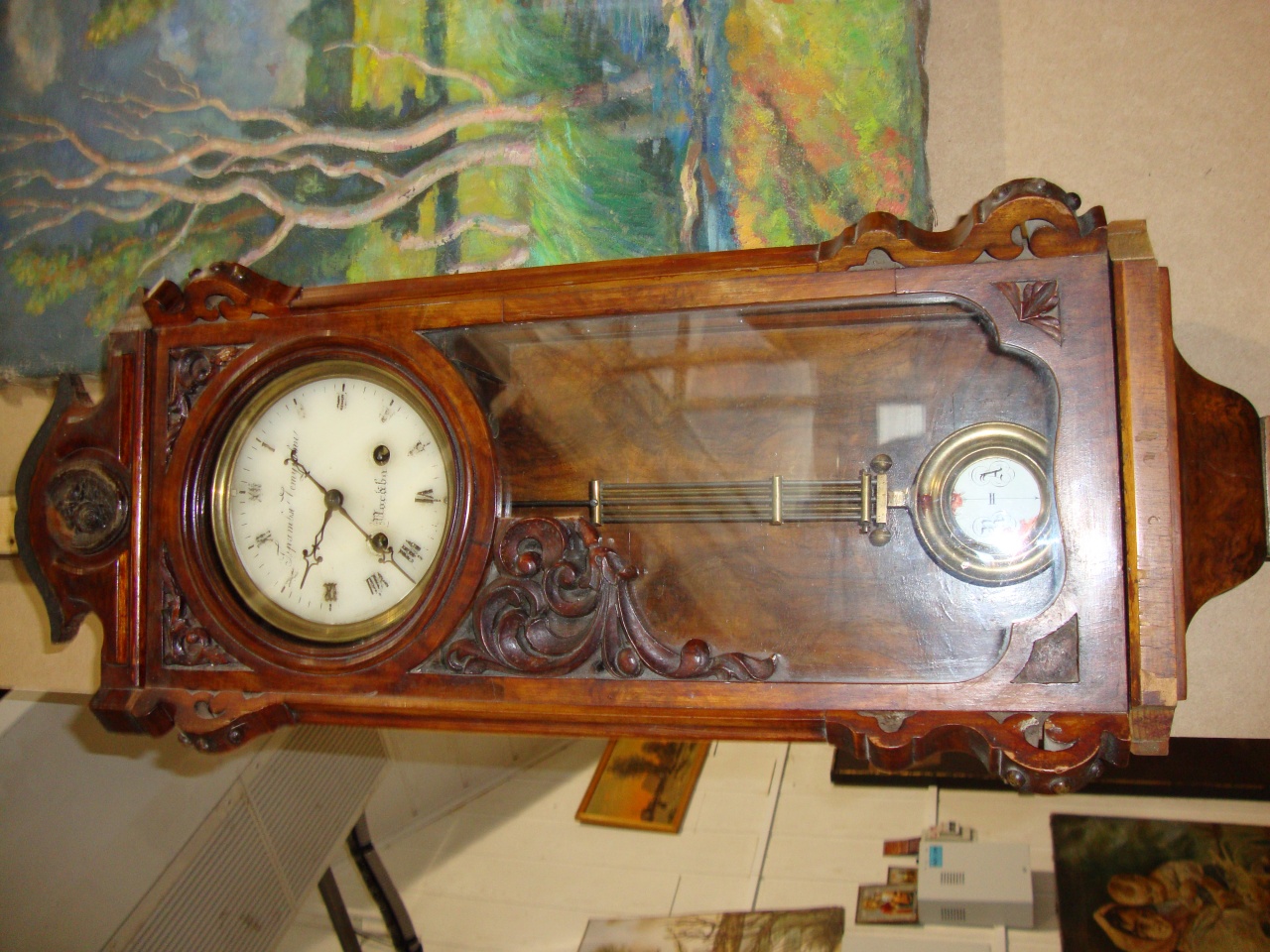

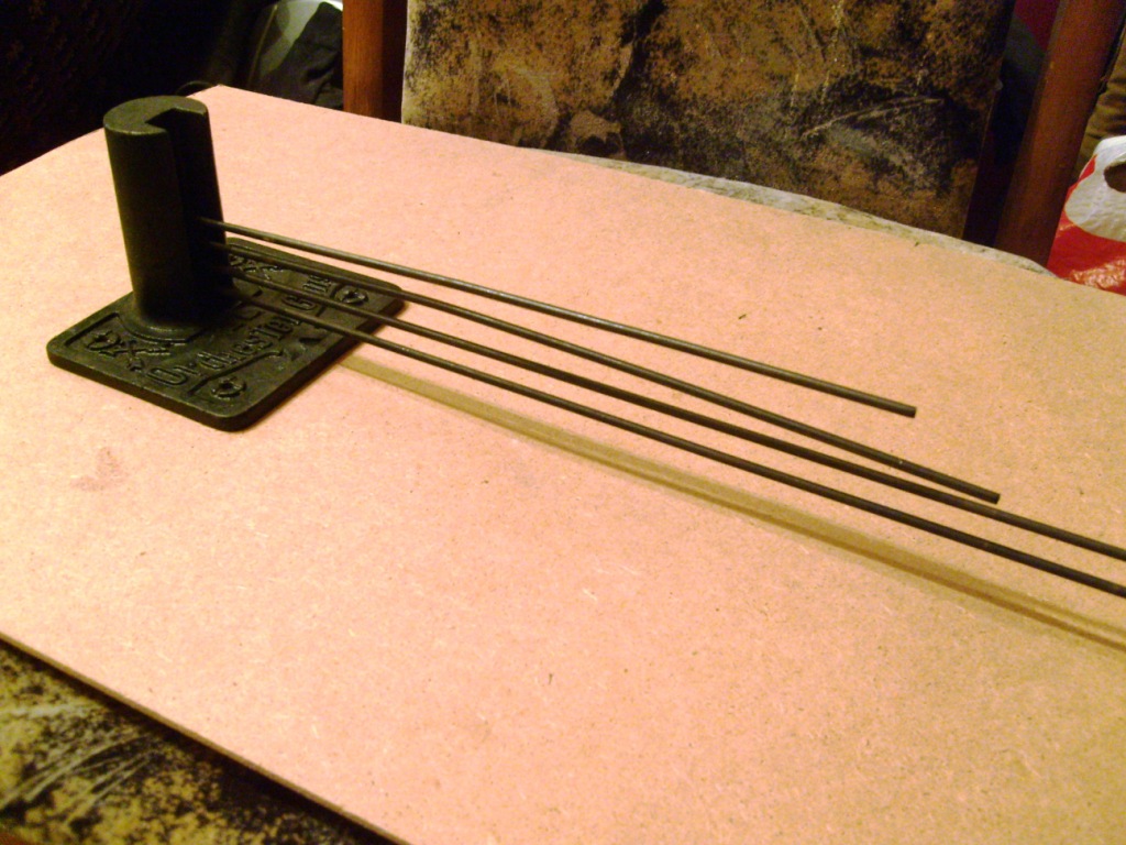

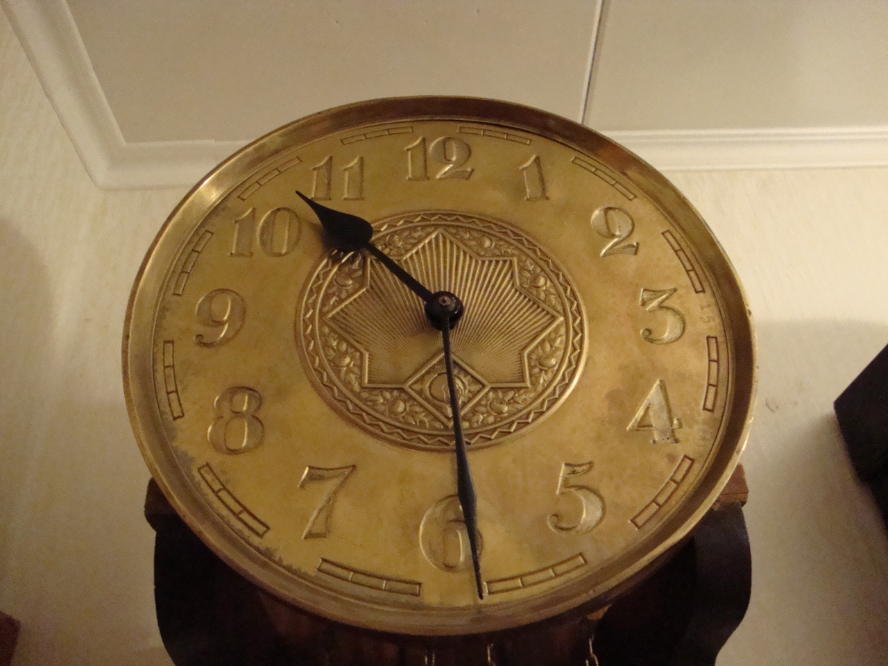

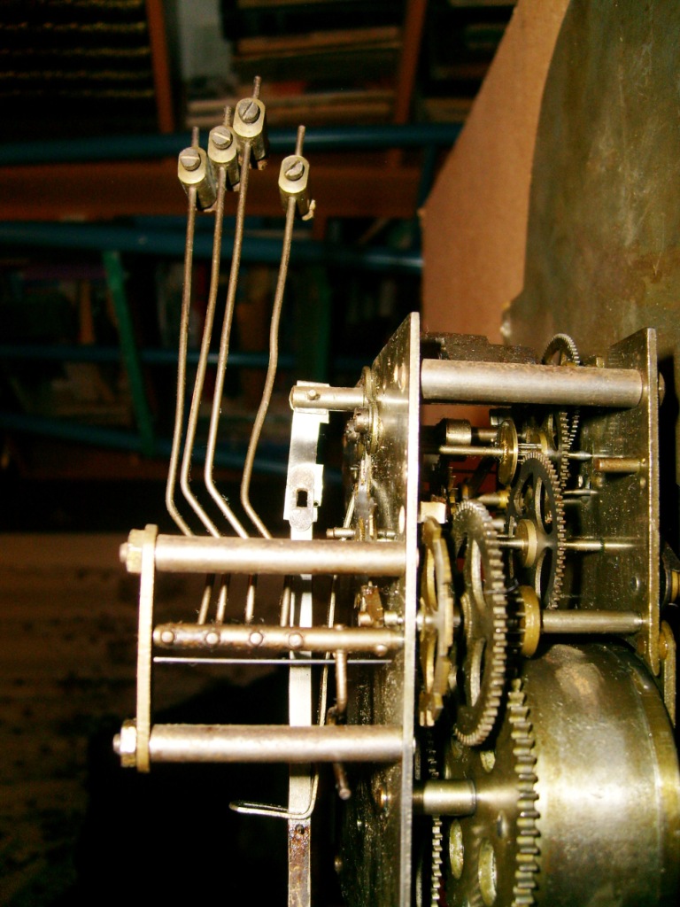

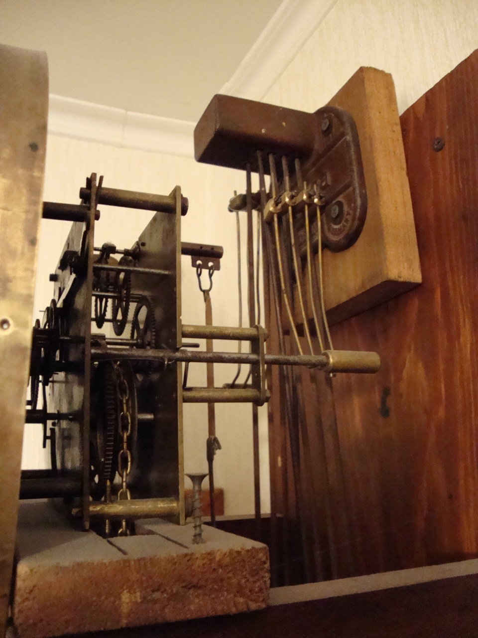

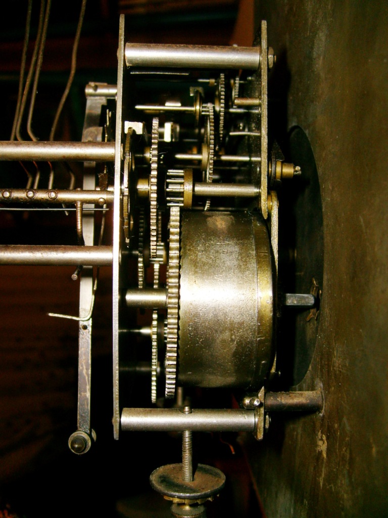

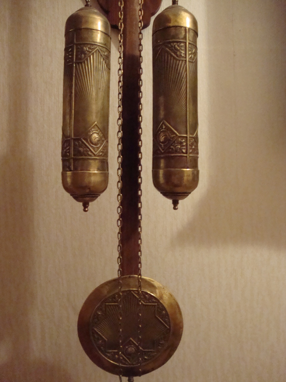

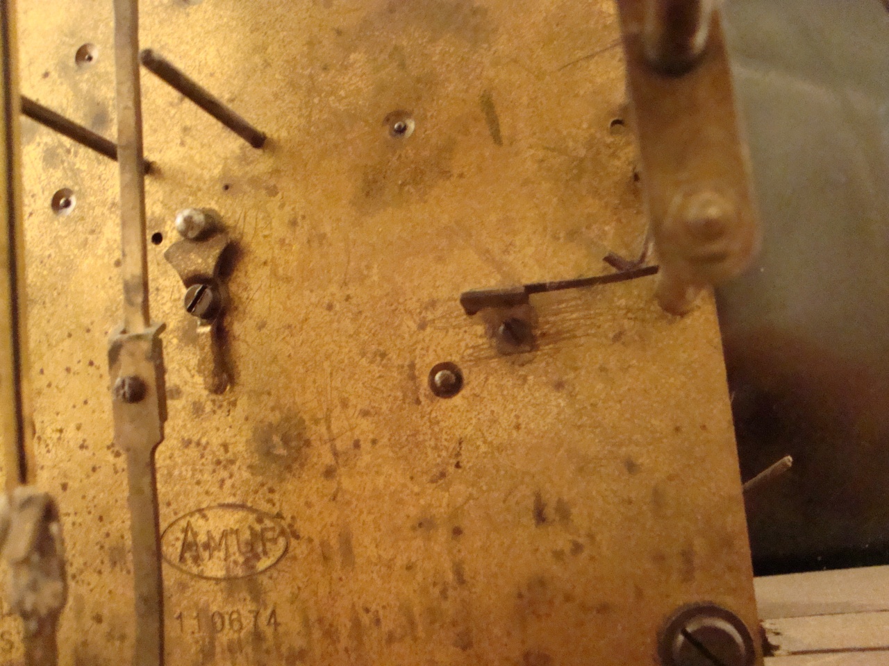

Олег,высылаю машину напольных часов,если можно,хочется узнать,какой должен быть корпус,год,фирма
Заранее очень благодарен)
Александр.
