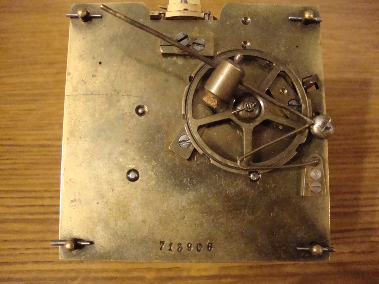

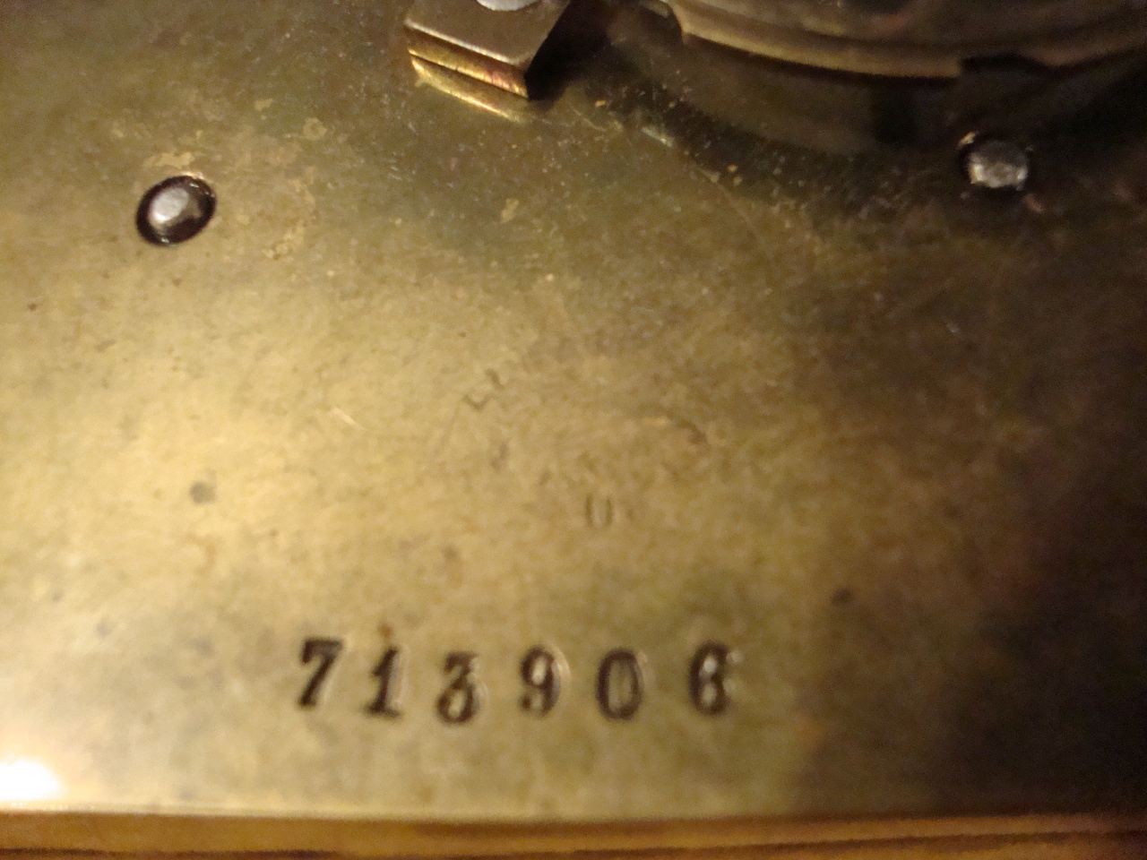

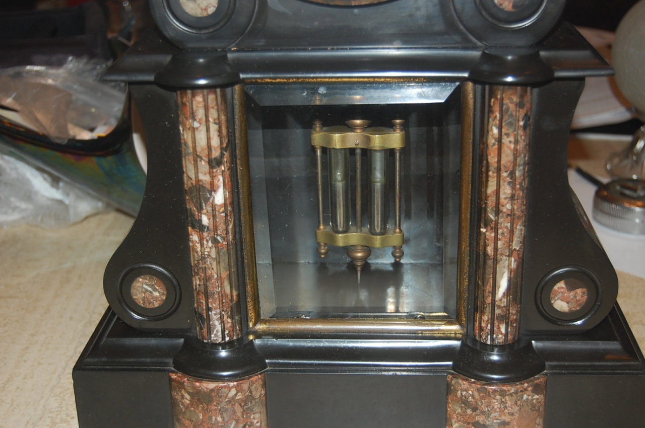

Высылаю номер машины "братьев Четуновых"
Судя по таблице,это ориентировочно 1877 год

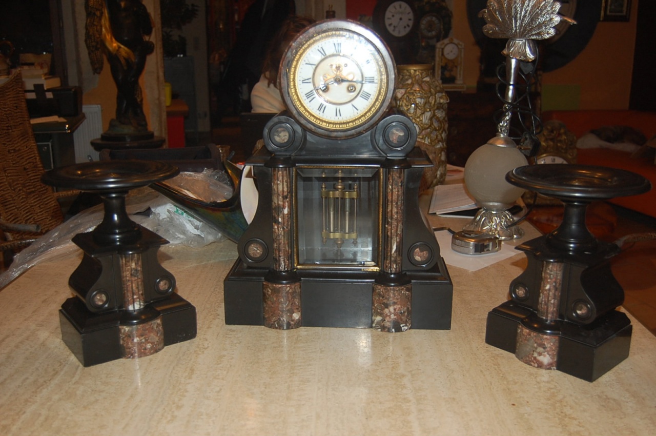

Олег, ещё хотел бы узнать ,если можно,что-нибудь по корпусу этих часиков,какой он должен быть?

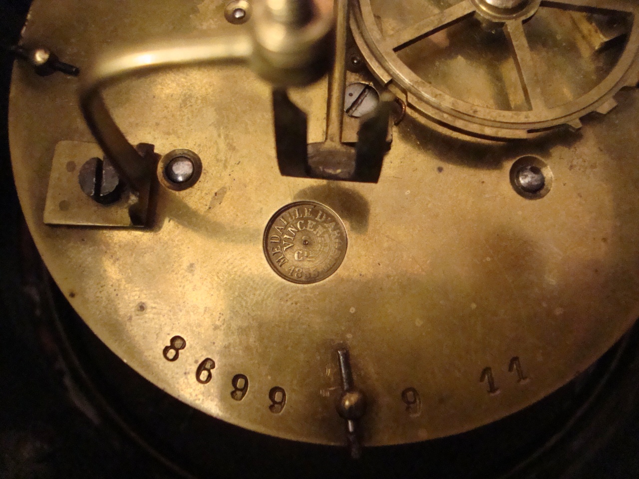

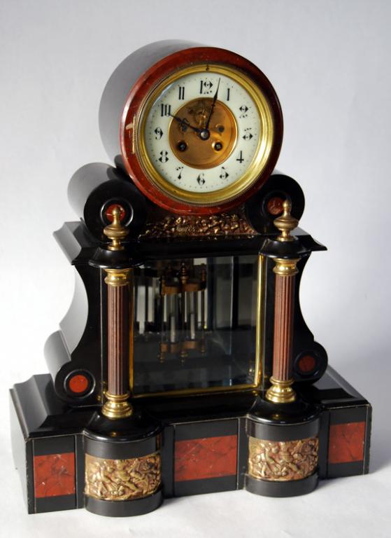

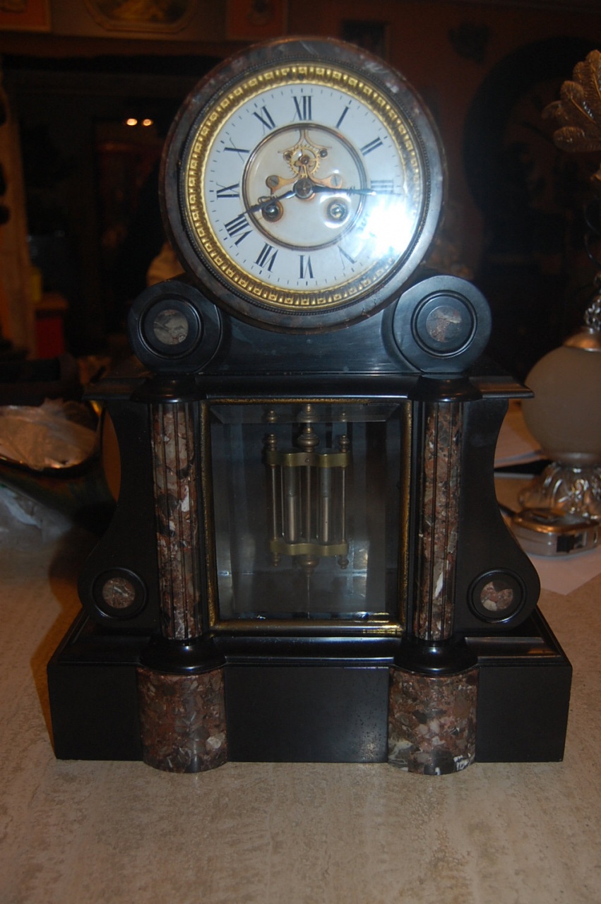

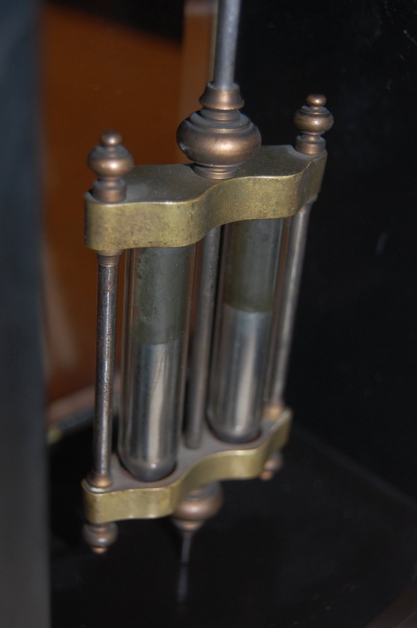

Александр, ОГРОМНОЕ вам спасибо за Лензкирховский номер и фото.
Вот, по поводу этих бывших каминников. Это был т.н. "каминный регулятор", их так называли потому, что чаще всего такие часы оснащались термокомпенсационными ртутными маятниками. Часы примерно 1860-70-х годов, механизм фирмы "Vincenti & Cie".
Фирма "Vincenti & Cie" была правоприемницей дела талантливого часового мастера Жана Винценти (Jean Vincenti), корсиканца по происхождению, который осел в 1791 году во Франции, в городке Монбельярд (Montbeliard), и в 1822 основал там же артель по производству часовых механизмов. Все производство было построено на станках его собственного изобретения. Но в том же 1824 году фирму постигла неудача: она обанкротились.
Фабрикой и всем оборудованием, а также правами на все изобретения завладел коммерсант с фамилией Роу (Roux), который продолжил использовать имя Vincenti вплоть до 1870-го, когда фирма перестала выпускать механизмы под этой торговой маркой.
Фабрика выставляла свои механизмы на бывших в то время популярными Парижских промышленных выставках, а в 1834-м и 1855-м годах они даже были удостоены почетных серебрянных медалей, что было отражено в клеймах, которыми в дальнейшем клеймилась их продукция:
VINCENTI- Medaille d'Argent 1834
VINCENTI & Cie, Medaille d'Argent 1855
Фирма "Vincenti & Cie" в 1850-х была, наравне в фирмой "Japy Freres" одним из самых массовых производителей механизмов для французского рынка. Они изготавливали до 40 тысяч механизмов в год.

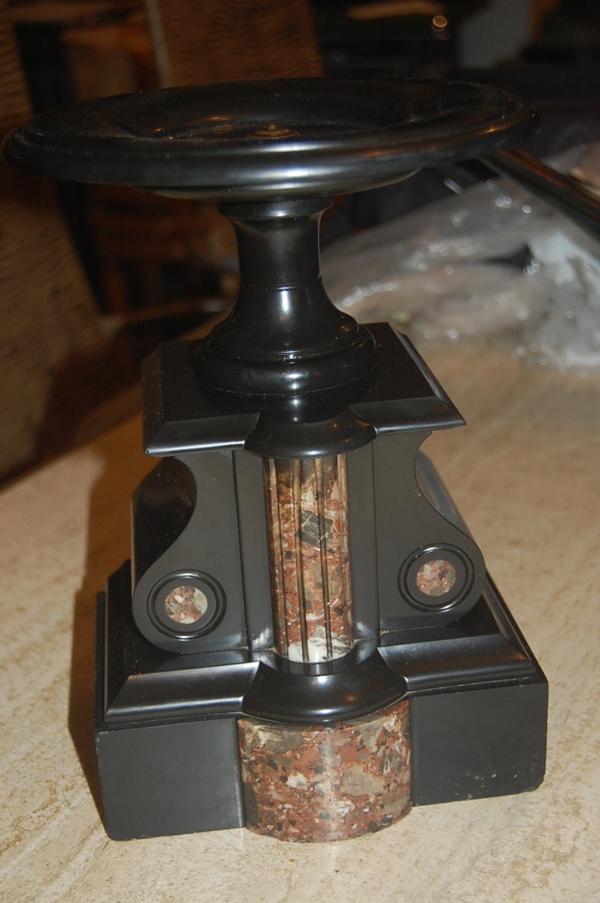

Вот точно такие же часы с оригинальным комплектом кубков, ниже:
С ув,
Олег.

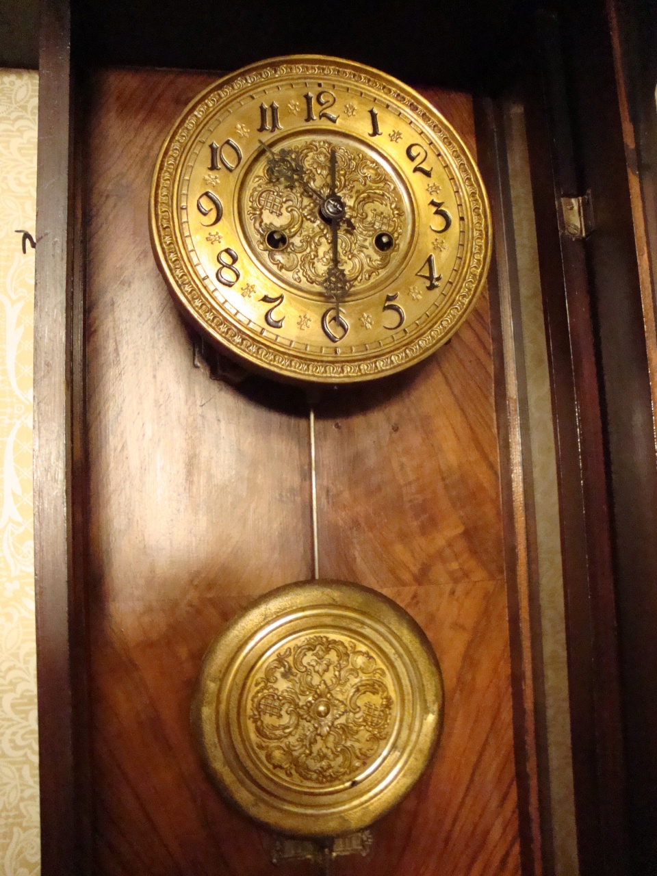

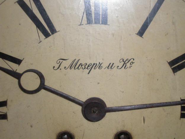

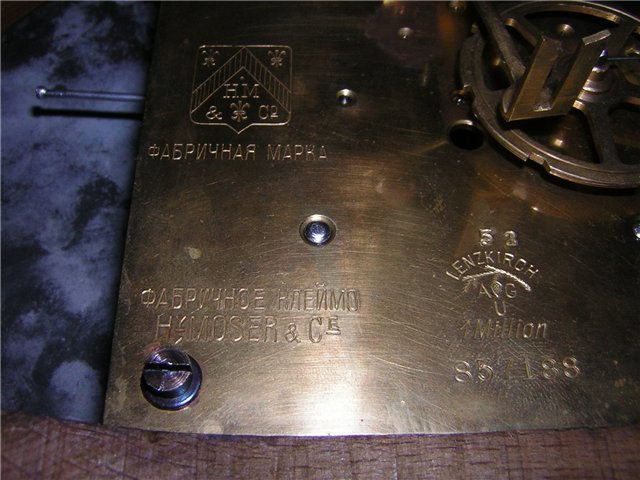

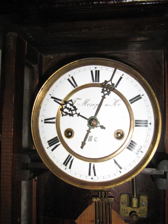

Добрый вечер,Олег!
Высылаю часы с клеймом Генри Мозер,номер отсутствует
У меня возникли сомнения по поводу подлинности этих часов,Мозер ли это?
Очень интересует год выпуска таких машин
Заранее большое спасибо за помощь)

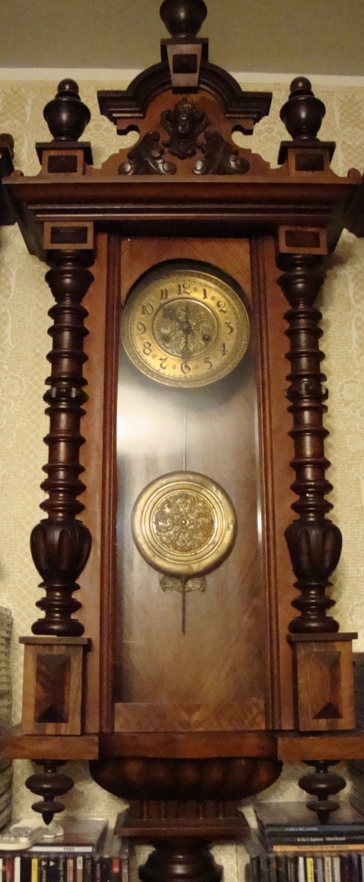

Здравствуйте коллеги.
По поводу "жильников" на цепи. Там "Кулибин" не только переделал их под цепь, но ещё и сместил колёса, гиря находится посередине, а должна быть правее.

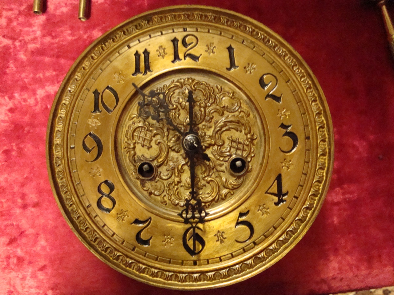

Вот нашёл ещё один вариант подобных каминников
В данном варианте циферблат соответствует моему,как вы считаете,это больше подходит к моим?

Александр, по поводу "Мозера":
Во-первых, механизм явно не от этого корпуса, маятник слишком короток. Это марьяж механизма с маятником от "берлинеров" и полноразмерного "лероевского" корпуса. Ну, про то, что у маятника спицевой части не хватает, сами, думаю, знаете.
Теперь что касается клейма. Я часы с таким клеймом встречал, как я понимаю, означает оно "3-й сортъ". НО, я не встречал пока еще ни одного официально подтверждения того, что такие крупные торговые дома, как Мозер, Буре, Габю и пр продавали бы что-то ниже классом, чем Лензкирх или Беккер (ни в каталогах, ни в рекламе). Клеймо такое, опять же, в официальной рекламе не встречается, хотя написание букв очень близко к иногда встречающимся нормальным подписям "Г.Мозеръ и Ко" на русском. Вообщем, больше вопросов, чем ответов. Нужно понимать, что подделок под Мозера в тот период было очень много, вполне возможно, что это лишь какой-то небольшой торговый дом-имитатор.
Судя по механизму и циферблату, это, примерно, 1905-10 годы.

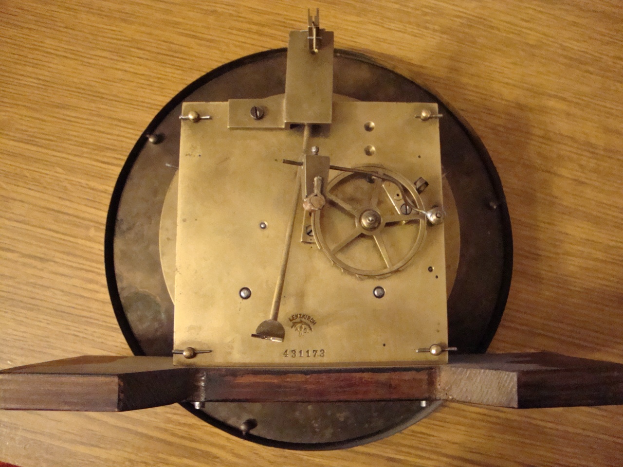

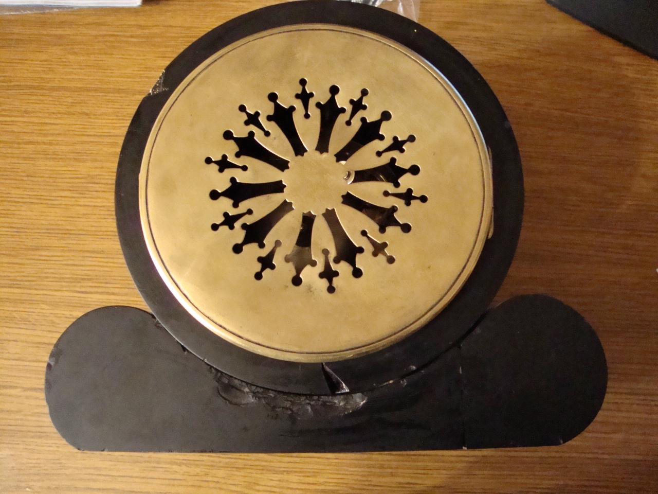

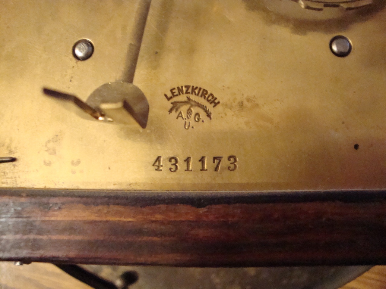

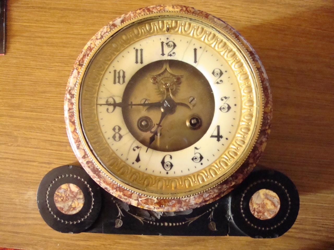

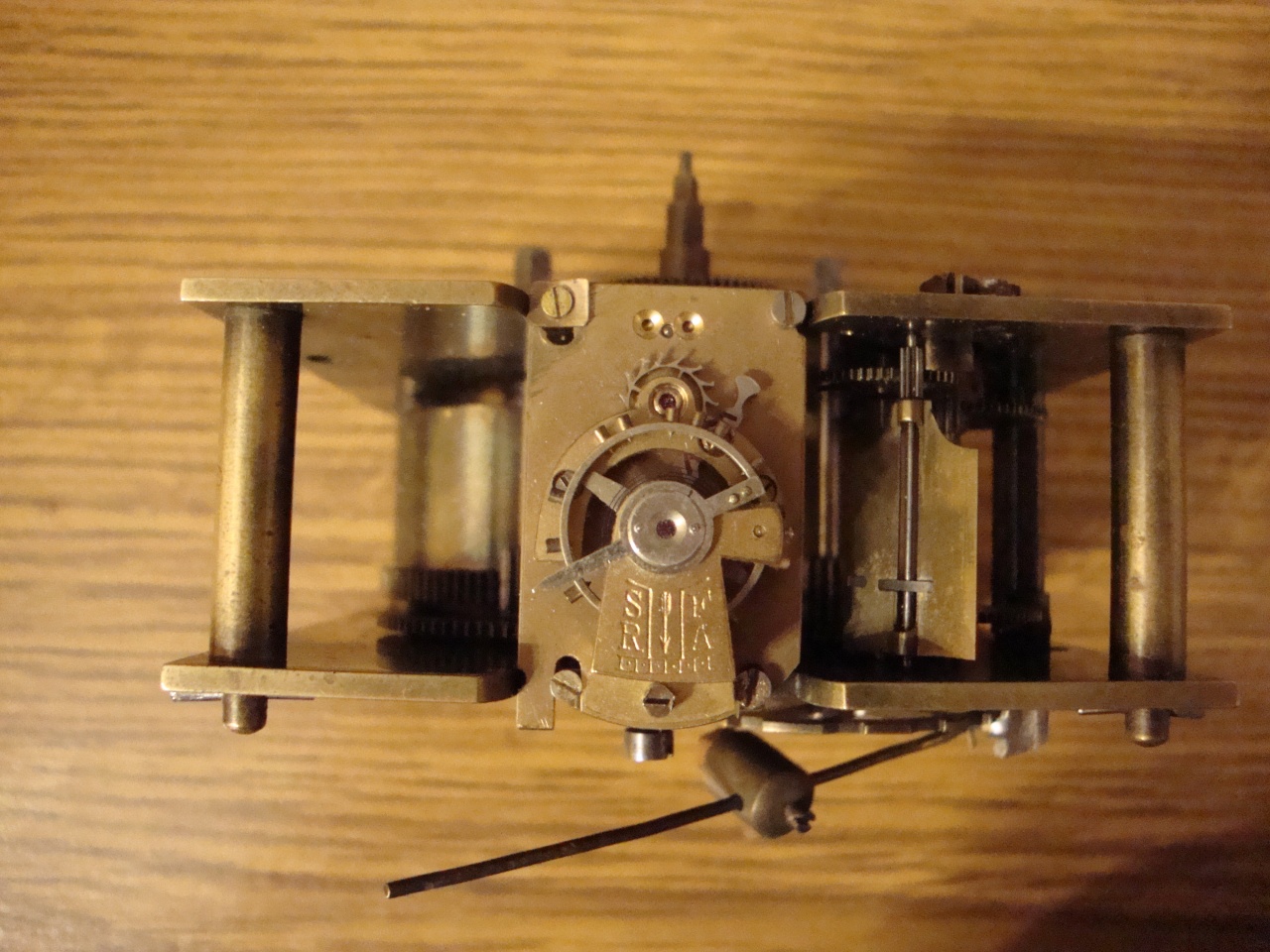

Доброго времени суток!
Подскажите по механизму Lenzkirch,клеймо затёрто,по номеру ориентировочно 1885-86 годы,где он быть установлен,в каминниках или настенных?
Интересно посмотреть на корпус,в котором они должны быть и циферблат.
С уважением,Александр)

Александр, такие механизмы ставились, прежде всего, в часы, предназначенные для работы в нестабильных условиях, типа корабля, поезда и тп. Обычно это были круглые настенные часы с циферблатом под стеклом.
Однажны видел такой механизм в корпусе обычных "рамок" ("шайба"). Как видите, т.д. Буре, к примеру, предлагал свои часы с такими механизмами:
http://www.p-buhre.com/arch/p38.jpg (читайте чуть ниже середины).
С ув,
Олег.
