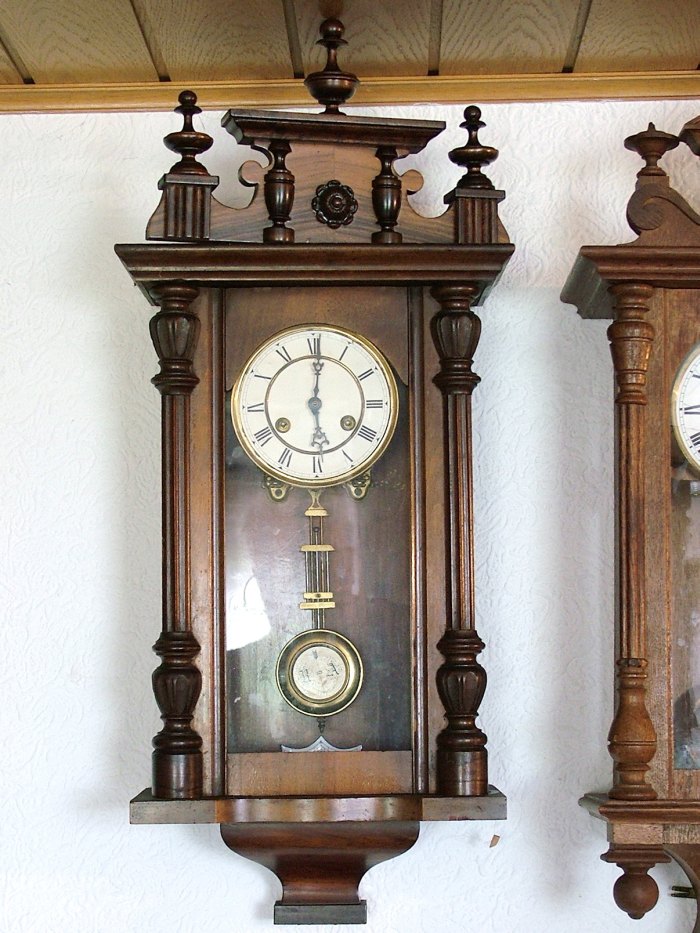

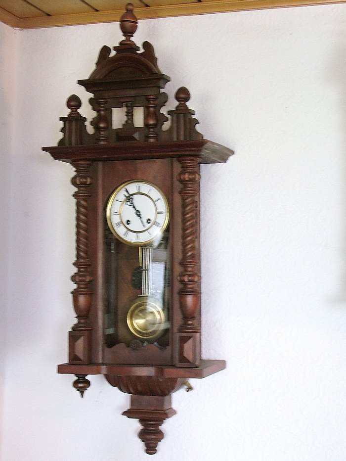

Добрый день.
Расскажите об этих часах. Пока фото без механизмов
Заранее огромное спасибо!

Добрый день,
Все это массовые немецкие часы первой четверти 20 века. Все экземпляры с короткими маятниками (т.е. самые дешевые версии). Более-менее интересные те, что на второй фото, за счет симпатичного корпуса с кручеными полуколоннами.

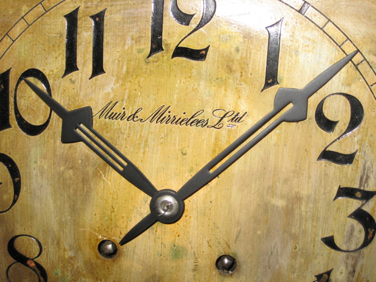

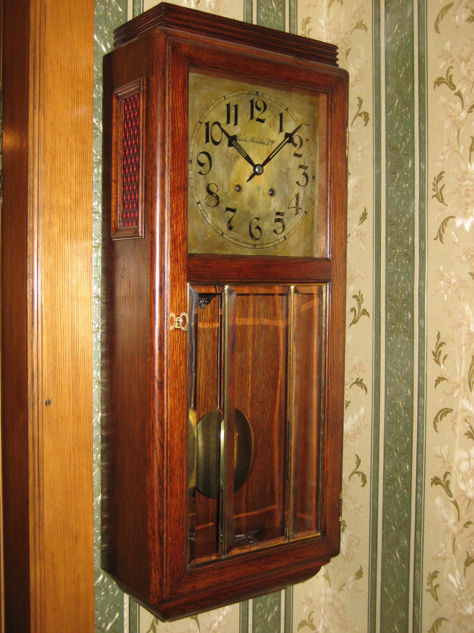

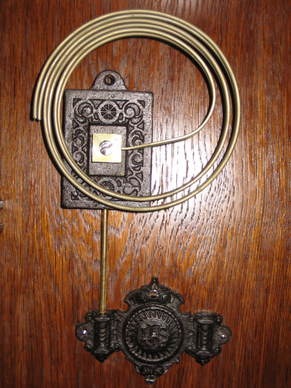

Добрый вечер! Раскажите про фирму, год выпуска и цену этих часов. Заранее спасибо!

Добрый день, Denniss 74, добро пожаловать на форум!
Прежде всего хочу заметить, что это прекрасные часы. Высочайшего качества механизм, корпус, и бой - о, такого боя как у часов от LFS нет больше ни у каких часов.
Итак, по порядку. Часы были выпущены предположительно в интервале 1905-1910 годов немецкой фабрикой LFS - Lorenz Furtwängler Söhne в г. Фюртванген (Furtwangen). Корпус выполнен в стиле "Поздний модерн", даже ближе к "Ар Деко", и на тот момент часы в таких корпусах были еще чем-то очень новым и непривычным, вызывающим.

Фирма, через которую часы были проданы (предположительно) в Москве - Торговый Дом «Мюръ и Мерилизъ» или «Muir & Mirrielees Ltd.», на западный манер. Основали фирму шотландцы по происхождению Арчибальд Мерилиз и Эндрю Мюр. Они поселились в России в первой половине XIX века и в 80-х годах из Петербурга переехали в Москву, где замечательно повели бизнес, приторговывая шляпками и трикотажем. Вскоре ими был открыт огромный магазин на Кузнецком мосту, ныне известный как ЦУМ. Всё о фирме с картинками есть на нашей википедии, вот тут: http://all-photo.ru/empire/index.ru....15462&id=15459.
Очень желаю вам привести часы в подобающее состояние, потому что они реально классные.
