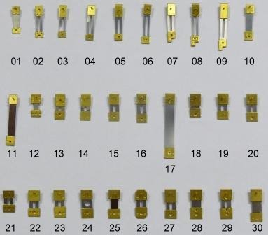

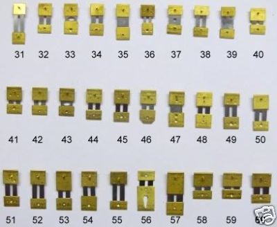

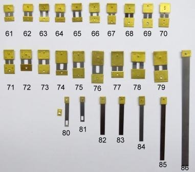

Аватар для sergoki
sergoki sergoki вне форума
Регистрация: 04.03.2009
Сообщений: 974
Сказал(а) спасибо: 434
Поблагодарили 358 раз(а) в 233 сообщениях
Это разновидности, кроме того в каждом варианте толщина пружины варьируется, в общем найти можно, только как понять какой именно твой? Даже сталь современная сильно отличается от оригинальной.
http://kunst.shop.ebay.de/i.html?_nk....c0.m270.l1313

Сообщение от 73km Посмотреть сообщение
ошибка 100 грамм допустима?
Можно пошерстить инет и найти паспорт - в этот период уже давали полное описание, там обычно указан точный вес.
100 грамм не криминал.
Да, вот ещё важно - пендельфедер должен быть плотно зажат крюком маятника и кронштейном - без малейшего люфта - иначе просто нитка...
Успехов, и смелей!

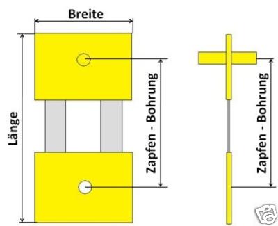

73km 73km вне форума
Регистрация: 27.09.2010
Сообщений: 11
Померял.
Lange 31.5 mm
Breite 15
Zaphen 25
Похоже на номер 43 в каталоге. Но смысла заказывать нет.
С зажимом понял. Спасибо.
