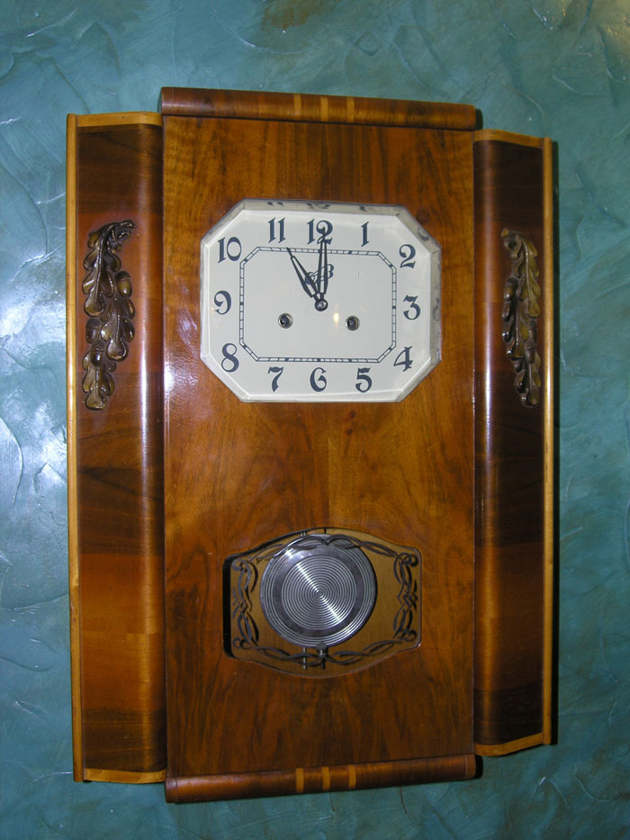

Первыми часами, попавшими мне в руки, были ОЧЗ 50-х годов, такие, как на картинке. Мне было тогда 8 лет - часы принадлежали отошедшей в мир иной прабабушке. Сколько себя помню - часы стояли. Их вообще хотели выкинуть, но я этого допустить не мог - как же, такой роскошный конструктор "Сделай сам"! С боем!
Вытащив механизм, я обнаружил остатки пендельфедера - половинку, крепившуюся к механизму. И начал экспериментировать. А, вру: первыми моими часами был "Маяк" - конструктор "Юный часовщик" , так что я более-менее догадывался, как оно всё должно работать... Нитка (просто петля) не дала результата - маятник стразу начал вращаться... Понял, в чём проблема - но из чего сделать эту оборванную штучку? И какая у неё должна быть длина (второй-то половинки нет, сопоставить нельзя...)? Решил - покороче. А "крепление качелей к ветке" и "сиденье" - пошире, чтоб пресечь вращение. И что - взял крышку от болгарских овощных консервов, вырезал нужные кусочки, зажал в них два отрезочка лески (было несколько модификаций) - часы с этим "пендельфедером" до сих пор исправно идут, 30 лет без малого! Ну да, это ж ОЧЗ, неубиваемая машина...
Сообщение от sergoki Посмотреть сообщение
Нее...е, ну тады просто полоску от пластиковой бутылки скрепкой проткнуть. То-же тикать и такать буде. Бюджетно!
А вот, между прочим, любопытства ради, надо будет попробовать! Теоретически - пластик вечен. Боюсь только, что бутылка потолще будет жестковата, а потоньше - будет вращательная вибрация... Но вообще - мысль!
