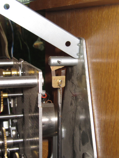

Помогите определить и починить часы
Что известно.
Часы итальянские - предупреждающие надписи, о том что бы сильно не тянуть за проивовесы на итальянском. На циферблате -
DBP 964 849-922 576
Внутри часового механизма печать
GIU 1966
Коротко
Часы маятниковые с автоматическим подъёмом (электропривод) грузиков, когда цепь полность выпущена (подзавод).
1. Хотелось бы узнать марку часов
2. У часов сломан подвес маятника. Смотри фотку. Подвес не обычный (во всяком случае для меня- не специалиста в этом) - в виде пластинчатой пружины. Как её можно починить?
Буду благодарен за любой совет.
Максим

Подвес (пендельфедер) самый обычный, двойной. Пружина с успехом меняется плоским слесарным щупом необходимой толщины из набора.

Т.е подбираю по толщине пластинку и вырезаю размер в замен сломаной. А упругость стали здесь не играет роли? Т.е тип стали не важен?

Если делать одинарную пластину,то при бльшой длине маятника могут появиться вращательные движения.Постарайтесь пластину не мять и снимите заусенцы в местах реза.Если делать двойную,то лучше из двух полос.
