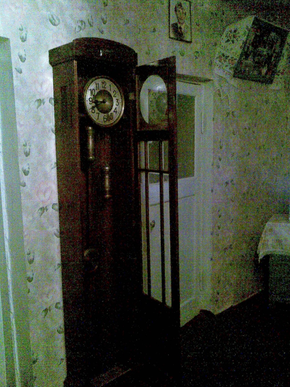

Помогите определить часы? приблизительная цена?
Часы старые опознавательных знаков нету, механизм я не снимал, может там что то есть, единственное что есть это надпись в верху под маятником написано VOLTA.... что за часы, какова их стоимость? Заранее спасибо!

Здравствуйте Jaffa
Добро пожаловать на форум. Без фото обратной стороны механизма довольно сложно точно определить фирму-изготовитель часов. Если ориентироваться на форму корпуса, то таких корпусов было довольно много у разных производителей тех времён. Я рискну сказать что это может быть Густав Беккер. Насчёт надписи VOLTA...., это пожалуйста к Олегу, он Вам точно всё про неё расскажет.
Что касается цены, то она сильно зависит от региона. У нас в Беларуси такие часы стоят от 600$ до 800$, это в среднем, но могут быть и варианты.

Добрый день, Коллеги.
Надпись "Volta" вероятнее всего отлита на базе гонга, эта торговая марка была зарегистрирована и использовалась фирмой-производителем гонгов "Kraft Behrens" в Лейпциге, Германия.
Что же до самих часов, то незадолго до первой мировой напольные часы приобрели в Германии большую популярность, и было очень распостранено такое явление, когда фирмы-производители часов продавали только механизмы (точнее комплекты- механим+цифер+гири+маятник), а все остальное производилось мелкими фирмами на местах - корпуса мебельщиками, гонги - литейщиками и тп. Поэтому единственное, что можно будет сказать точно, это производителя механизма, по оттиску-клейму на задней платине механизма. Сразу скажу, что маловероятно, что это Беккер. У Беккера всегда были свои гонги. Вероятнее всего, это механизм одного из шварцвальдских часовых производителей.
Что же до цены - согласен с оценкой Сергея Дмитриевича, для Москвы - обычно, ~800-1000 евро.
