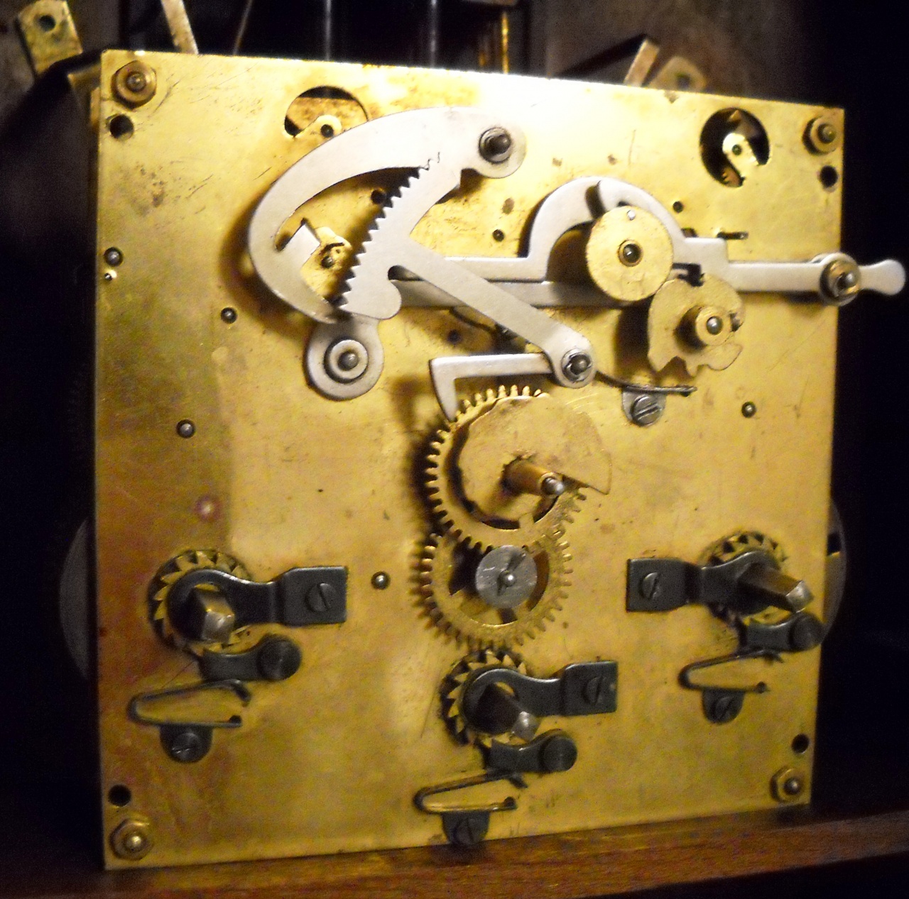

Добавляю фото механизма .
С уважением , Алексей .

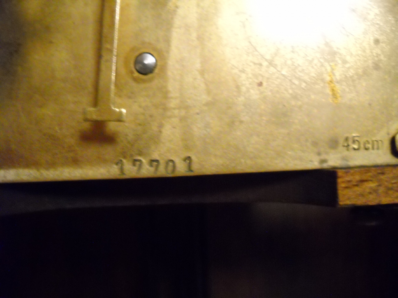

На "Густав Беккер" на похоже. Подвес маятника не Беккеровский и я не помню ни одного механизма Беккер, где на платине в см что-либо указывалось. Номер совсем маленький. Маятник скорее всего от других часов (да и короткий он вроде). Какая-то небольшая фирма изготовила.

В этих часах нет взаимодействия между механизмом хода и механизмом боя , хотя отдельно все работает .
Где искать неполадку - подскажите ???

Только в рычагах на передней платине. Сзади на минутной (центральной) шестерёнке скорее всего должны быть 4 шпынёчка, которые при повороте поднимают рычаг, а вот самая нижняя "кочерга" , которая отходит от гребёнки, должна на улитку падать. Бывают сложнее, но в этих вроде так, если нет, дайте более подробные фото. В руках покрутить бы.
С похожим корпусом у меня несколько часов Мауте было.

Здравствуйте уважаемый Self, если считать что подвес маятника родной, то такая форма подвеса встречается у часов фирмы "Киензле", что касается длины маятника то она написана на задней плате Вашего механизма и = 45 см. Но нужно иметь в виду что это длина маятника вместе с подвесом и пендельфедером, короче говоря от верхней точки практически до самого конца. Почему не срабатывают вместе механизм боя часов и четвертей, тут может быть несколько причин. По внешнему виду определить трудно, тут, как сказал уважаемый коллега, "нужно в руках покрутить".
