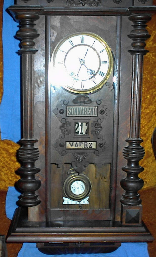

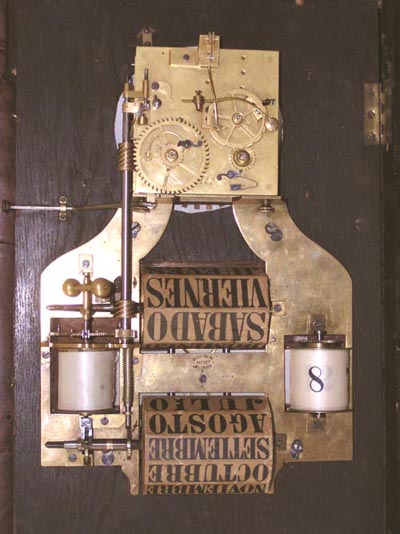

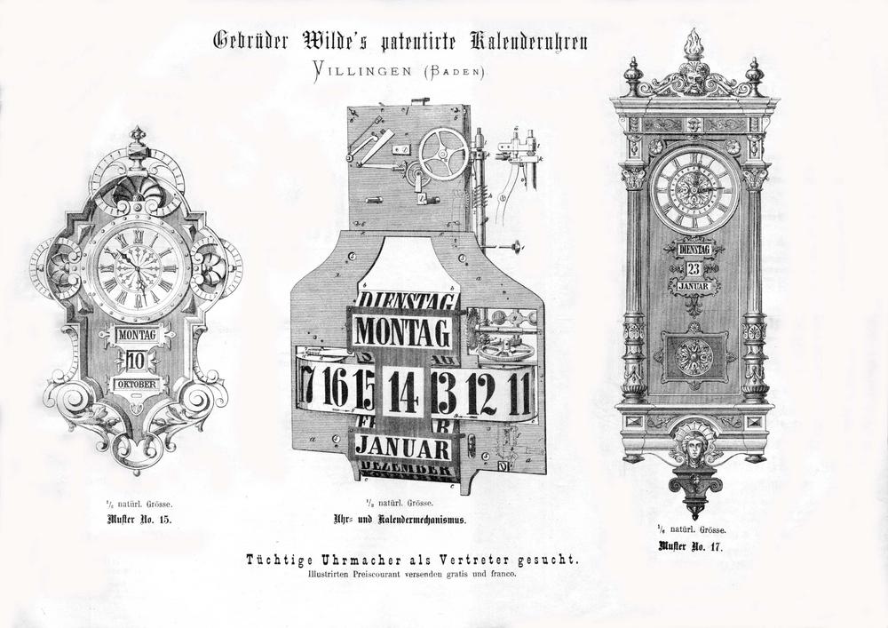

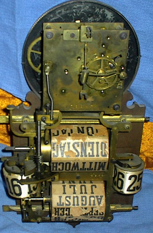

Сообщение от sergoki Посмотреть сообщение
Олег, предлагаю ещё посмотреть один мех. Пружина хода нагружена была какой-то балалайкой - мне не известной. Она же удерживала в заведённом положении заводную пружину - без этой "балалайки" нужно заклинивать шестерню чтобы завод не сразу спустился. Может известно что и как восстанавливать?
С уважением Сергей.
Сергей, похоже, нашлись фотки о том, что это были за часы, от которых у вас механизм (вот тут http://forum.watch.ru/showthread.php?t=34255#7).
Такие часы изготавливались в Германии несколькими фирмами, но патент на изобретение такого календарного механизма принадлежал фирме Братьев Вильде (Gebruder Wilde) в городе Виллинген (Villingen) с 1874 года. На картинках можно увидеть их рекламу журналах о часовом деле 1877 и 1878 годов и фото сохранившихся часов производства фирмы Карла Вернера с механизмом календаря, выполненному по патенту. Механизм привода и на картинках и на фото не 100% как у вас, но суть та же.
С уважением,
Олег.

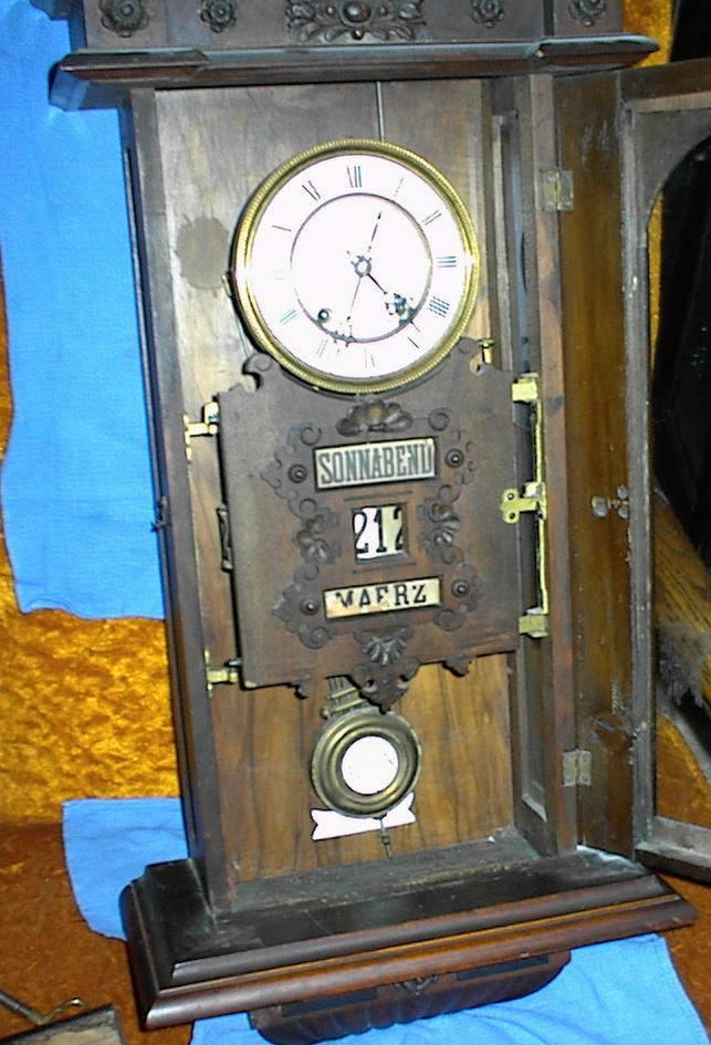

Вот ещё нашёл фото часов с календарём Карла Вернера.
Считайте, что ринулся в поиск календарной приставки...
О! практически как ваши! Удачи в поиске! )))
