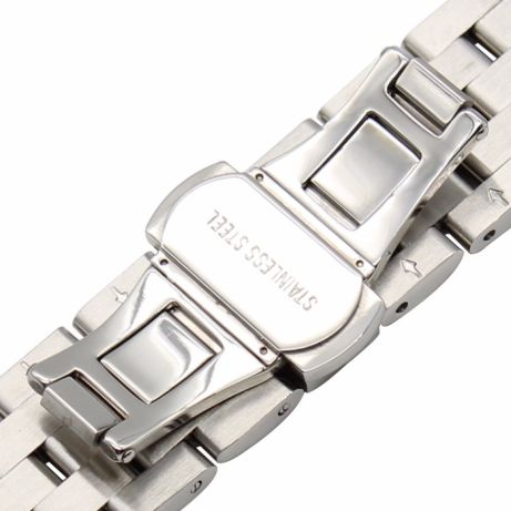

Скажите почему к слову браслет часто дописывают слово "литой" в значении "хороший"? В браслете же дофига деталей - такие и сякие звенья, штифты... Браслет же нельзя "отлить"...
  #9527
Старый 05.03.2019, 14:41
Аватар для BogdaN78
BogdaN78 BogdaN78 вне форума
Регистрация: 23.06.2015
Сообщений: 1,550
Сказал(а) спасибо: 4,456
Поблагодарили 9,490 раз(а) в 1,027 сообщениях
Сообщение от wrest Посмотреть сообщение
Литой браслет - это браслет, составные части которого (звенья, застёжка) изготовлены методом литья из стали. Другой способ изготовления звеньев и застёжки - штамповка, сгибание из стальной полосы. Литой браслет более качественный, не гремит, ощущается тактильно гораздо приятнее гнутого и соответственно более дорогой.
Этот пользователь сказал Спасибо! BogdaN78 за это сообщение:
Police Cop (05.03.2019)
  #9528
Старый 05.03.2019, 14:42
Аватар для Police Cop
Police Cop Police Cop вне форума
Регистрация: 24.03.2018
Адрес: Raccoon City
Сообщений: 1,795
Сказал(а) спасибо: 10,583
Поблагодарили 15,026 раз(а) в 1,830 сообщениях
wrest, браслет из штампованных звеньев работает как депилятор на руке, ну и вообще литой лучше, это надо попробовать на себе
Casio まだまだだね
Эти 2 пользователей сказали Спасибо! Police Cop за это сообщение:
Krymskij (06.03.2019), lazyvik (05.03.2019)
  #9529
Старый 05.03.2019, 14:51
wrest wrest вне форума
Регистрация: 04.06.2017
Сообщений: 1,022
Сказал(а) спасибо: 129
Поблагодарили 581 раз(а) в 297 сообщениях
Сообщение от BogdaN78 Посмотреть сообщение
/Смотрит на свой браслет/ Ага, со звеньями ясно. Хотя.. просто имеется в виду что кусочки звеньев - цельные? Потому что глядя на них разве можно понять литые они или штампованные?
А застёжка? Явно же гнут (штампуют) из стальной пластины...
  #9530
Старый 05.03.2019, 14:53
Адрес: Raccoon City
Сообщений: 1,795
Застежка бывает из толстого металла литая.

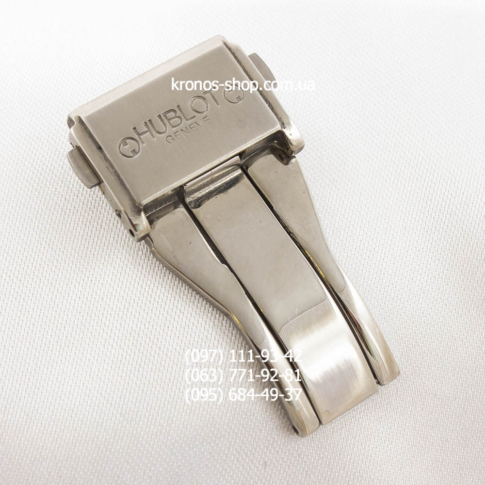

Вот это литые ж? Может ошибаюсь поправьте
